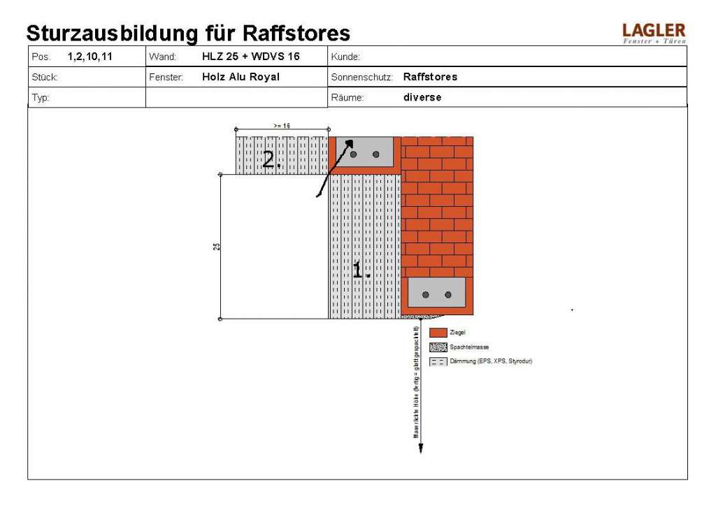

Fehlende Planung - Ohne jetzt obergscheit zu klingen, aber so etwas gehört jedenfalls VOR dem Aufmauern geklärt. Mit den Angaben zum Tragwerk (Ziegel oä.), evtl. Dämmstärke (VWS), Sonnenschutz-/Kastentyp (Rolladen, Raffstore, Lamellenbreite) samt Abmessungen sollte unbedingt VOR dem Mauern ein Sturzplan erstellt werden (am besten vom Fensterbauer) und dieser dann zur Umsetzung an die Baufirma weiter geleitet werden. Damit ist die Vernatwortung klar gegeben (für die Richtigkeit der Zeichnung ist der Fensterbauer zuständig, für die Herstellung die Baufirma):
So ein Plan schaut bei mir so aus:
2011/20110630118907.JPG
Tipp, wenn jetzt schon aufgemauert wurde:
Unbedingt gehört vom Sonnenschutzkasten nach INNEN hin gedämmt
(je nach U-Wert der Wand und vertretbarer Wärmebrücke mind. 10 cm dick). Du wirst also für eine ordentliche Lösung möglicherweise nicht umhin kommen, z.B. ein Überlager herauszunehmen und höher zusetzten (um den so entstehenden Stufensturz ausdämmen zu können).

Stufensturz - Ich plane meinen Raffstore-Wandanschluss auch mit Stufensturz auszuführen und bin mir jetzt nicht sicher ob dieses Ausführungsbild an der schwarz Markierten Stelle eine Wärmebrücke darstellt!
Müsste man nicht Dämmelement(1.) weiter nach oben ziehen so das Dämmelement(1.) Und VWS (2.) sich überlappen??
2011/20110723461681.JPG
  •  Franz Lagler
24.7.2011  (#16)
Hallo Tandu - Vorweg: Jeder Sonnenschutz stellt (gegenüber der ungestörten Wand) eine (deutliche) Wärmebrücke dar. Diese Wärmebrücke kann aber - wie von dir angesprochen - durch eine Überlappung reduziert werden. Wichtig ist dafür, ob für das äußere Überlager genug Platz nach oben ist (kann bei hohen Türen ein Problem werden).
Im konkreten Projekt war es so, dass die Raffstores (abhängig von der Fensterhöhe) 14 bis 18 cm nach oben hin "auftragen" haben und deshalb die Fassadendämmung (nach dem Raffstoreeinbau) 7 bis 11 cm mit der Sturzdämmung überlappen konnte.
Dazu noch mein nachgereichter disclaimer emoji
Diese Zeichnung ist nur ein Beispiel, anhand dessen ein Stufensturz im Prinzip erklärt werden soll. Die Planung muss für jeden Einzelfall individuell gemacht werden.
Franz

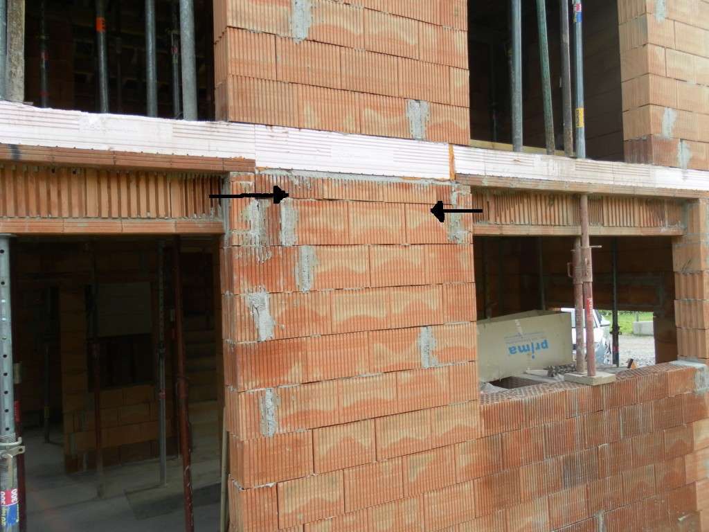

@ Franz Lagler - Wie verhält es sich mit dem Seitenanschluss des Stufensturzes?? Muss man denn Stufensturz links und rechts vom Fenster 10 cm breiter machen?? Wenn der Raffstorekasten gleich breit ist wie das Fenster dann hab ich links und rechts vom Raffstorekasten die gleiche Wärmebrücken Problematik!!
2011/20110724890635.JPG
  •  Franz Lagler
24.7.2011  (#18)
Seitliche Wärmebrücke - Natürlich kannst du - wenn du den Aufwand auf dich nehmen willst - den Stufensturz "verlängern".
Wir legen meistens die Raffstorekastenlänge (um eine seitliche Fensterstockrahmenüberdämmung zu ermöglichen) so fest, dass sie von vorne gesehen gegenüber dem Stock links und rechts um je 3,5 cm eingerückt (kürzer) sind. Gemeinsam mit einer Einbaufuge von 1,5 cm kann hier dann insgesamt eine rd. 5 cm dicke Dämmung eingebracht werden.
