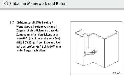

Schauts mal, einfach ausfeilen, lt. original Montageanleitung:
2011/20110620649440.JPG
Seite 10:
http://www.bauele.de/Einbauanleitung_1-flgl_Rauchschutzturen.pdf

@ Hansee - Zum Rausbrechen ist nichts vorgesehen.
Habe heute folgende Mitteilung von Fa. Domoferm erhalten:
Falls Ihre Tür eine UT431 (40mm Türblatt mit Dickfalz) ist, dann passt grundsätzlich die Dichtung. Es kann nur sein, dass der Halbmond an der Schließöffnung (zargenseitig) teilweise abgefeilt werden muss um ein normales Schließen zu ermöglichen. Bandseitig müssen dementsprechend die Bänder eingestellt (raus bzw. rein geschraubt) werden.
Muss jetzt mal schauen, wo ich die Bändern einstellen kann. Kenn bis jetzt nur die Spannschraube für den Schließmechanismus...
lg,
Friedrich
