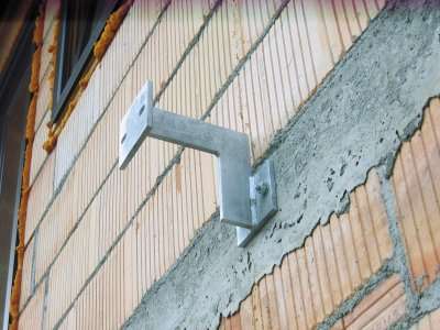

Ich würde die Fassade nicht mit schweren Elemente belasten. Wir haben zB unseren Balkon (Stahlkonstruktion) mit folgenden Z-Konsolen aufgehängt. Das EPS wurde einfach drumherum gebaut, und von vorne sieht man nur noch die viereckige Stahlplatte:
2011/20110619405620.JPG
Somit müssen die EPS-Platten keine vertikalen Kräfte aufnehmen, der Verputz reisst nicht, und die Fassade macht das, wofür sie gebaut wurde: Wärme dämmen.
