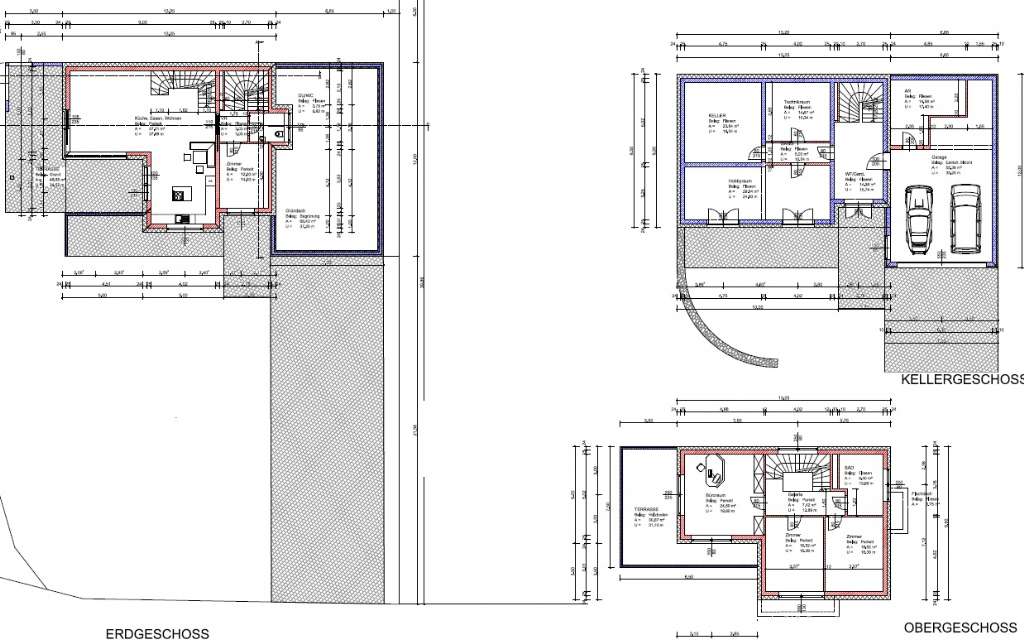

wir stehen kurz vorm Einreichen und ich hätte gerne eure Meinung zu unserem Grundriss:
2011/2011060227034.JPG
Eckdaten:
150m² Wohnnutzfläche
Passivhausbauweise (EKZ 9,79)
Komplett nach Süden ausgerichtet
Danke und lg

EKZ 9 ist super - Eine selten gesehene Lösung ist Euer "doppeltes Stiegenhaus".
Wird sicher eine Begründung dafür geben.
Die Flächen von Keller, EG und OG sind unterschiedlich. Das ergibt eine Abkehr vom Grundsatz des "kompakten" Bauens.
Wird sicher auch dafür eine Begründung geben.
Bei den Vor- bzw. Rücksprüngen auf Wärmebrücken achten.

Hallo Mabr,
danke für das Feedback, ja gibt (leider) für alle deine Anmerkungen eine Begründung.
Zu den Wärmebrücken wurde uns zumindest versichert, dass sich diese noch nicht negativ auswirken werden (Energiekennzahl ist zwar schon berechnet, aber die Wärmebrückenfreiheit wurde noch nicht berechnet - glaubst blüht uns da noch etwas?)
Was hältst du davon dass keine tragenden Wände im OG sind, funktioniert das statisch? (Es kommt eine 18cm Stahlbetondecke zur Ausführung)

hat jemand Ahnung wegen der Statik (fehlende tragende Wände) im OG? Funktioniert das so?

jep, der meint es funktioniert so - natürlich geht das ganze noch zum Statiker, aber die Ungeduld ist ein Hund und hätt ja sein können dass sich hier damit auskennt
