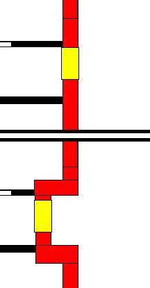

Was haltet ihr von der Möglichkeit, die Haustüre nach innen zu versetzen?
Könnte man sich ja das Überdach sparen.
Andererseits habe ich als Laie die Befürchtung, dass dadurch thermisch ein recht kritischer Punkt entsteht.
Was meint ihr dazu?

2011/20110513442210.JPG

Hinajo das machen einige so, früher hat man das sogar öfter gemacht, so stichwort "kleiner windfang" ...
es kommt halt auf das design deines hauses an und die umgebumg usw...
energietechnsich sicher ein nachteil, aber ich würds machen, aber ich bau auch ein "normales" haus wo mir das ganze energiegetue "eher zweitrangig ist".
lg :)

wird ein "normales" neh - ohne sonstige ecken und kanten.
ein schlichtes rechteck. aber die idee gefällt mir irgendwie...

Ich finde die Idee auch ned schlecht, somit ist die Tür etwas von Wind und Regen geschützter.
Ohne Zeichnung hätte ich geglaubt du willst die Tür 2m nach innen versetzen, aber wenn die Proportionen stimmen, dann ists eh nur ein kleines Stück.
Wenn du aber weiter zurückgehst verlierst du auch das Sonnenlicht beim Eingang.
Was sich mir noch für Fragen stellen würden:
Wenn du die Tür in den Vorraum hineinversetzst, ist der dann noch groß genug?
Hast du eine Aussenstiege? Hast du den Anschluss dieser schon berücksichtigt?
Was das thermische betrifft kann ich nix dazu sagen.
  •  hiddenmaxx
13.5.2011  (#5)
außenstiege hab ich keine - zur zeit ist der vorraum mit ca. 1,6 m breite auf dem plan und mit knapp 3 m länge. dachte, da könnte ich was abzwicken, weil 3 m nur für schuhe und gewand finde ich etwas übertrieben...

hallo - bist du männlicher single? :)
wir haben beim vorraum 2,2x3,7 und befürchten (bzw meine frau befürchtet) dass dies zu klein wird ;)
