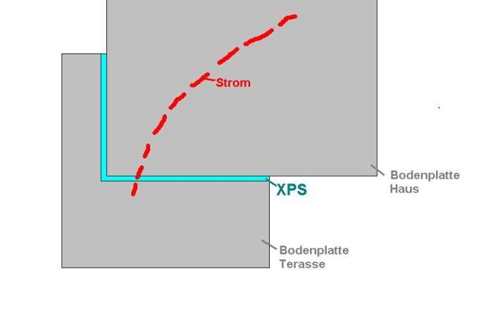

Wie habt ihr Strom auf die Terasse bekommen?
Möchte nicht unbedingt ein loch in die Mauer fräsen.
Jetzt habe ich mir gedacht, dass ich über die Bodenplatte durch das XPS rausgehe.
Seht ihr da ein Problem?

Hiwir sind auf der einen Seite von der Lampe runter gegangen (in der mauer gestemmt)
bei der anderen seite haben wir einfach unter der kellerdecke rausgebohrt.

hallo - du willst nicht durch die wand mit dem kabel sondern lieber durch die bodenplatte?
naja, wir haben 2 außensteckdose waagrecht durch die wand,

wir sind - auch mit den Leitungen (Steckdosen unten, Strom oben, event. für Beleuchtung oder elekt. Markise) durch die Wand gegangen.

hallo - bin auch durch die wand gegangen mit den leitungen

Wenn die Platte noch nicht betoniert ist, könntest du die Leitungen direkt in die Platte verlegen und auf der Terasse entweder Bodensteckdosen oder "Energiesäulen" geben.
Wenn du durch das XPS in Bodennähe den Schlauch nach außen legst, achte auf ausreichende Abdichtung (Überschwemmung)
