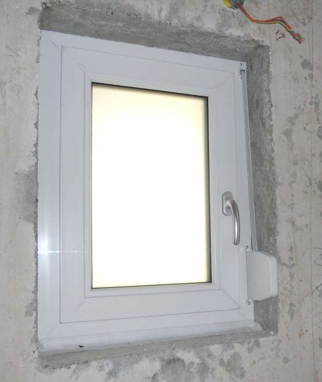

Hallo, ich wollte mal fragen wie klein ein fenster sein darf und das aber noch ein Elektr. Rolladen mit Motor reinpasst. liegt das irgendwo bei 60cm?
bei uns würde bei einem 60er Fenster einfach ein Gurt montiert ohne was zu sagen.

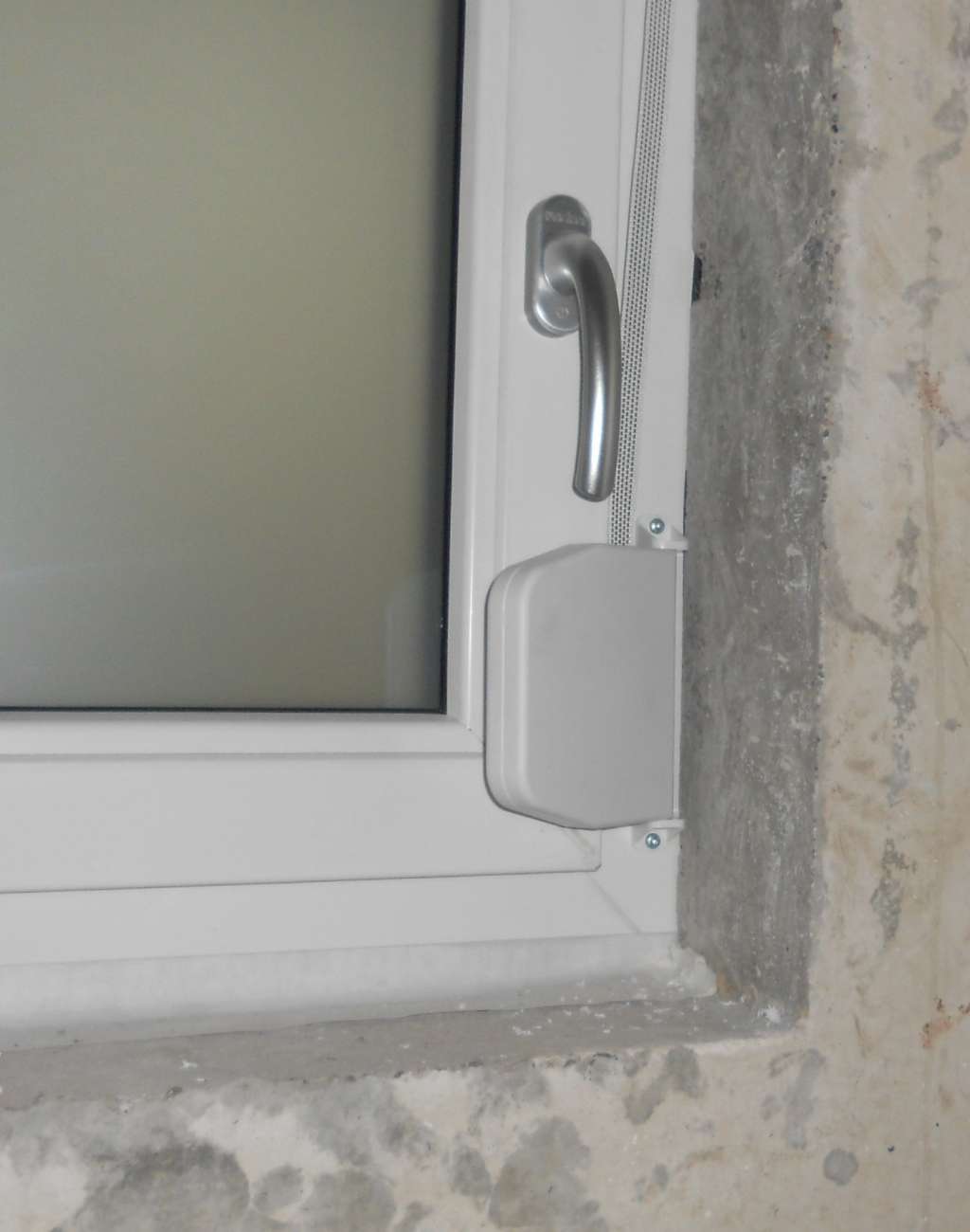

anbei auch ein Bild, ich meine der Gurt ist auch viel zu nahe bei der mauer, oder?
2011/20110430361202.JPG
2011/20110430527553.JPG

Rollläden - Hallo Johannes.
Das einfachste wäre, anstelle des Aufschraub-Schwenkgurtwicklers den du jetzt hast, einen "Mauereinlassgurtwickler" zu verwenden.
Dieser wird seitlich in die Mauerlaibung eingestemmt, der mechanismus liegt dann also in der Mauer. Ich kann jetzt nicht genau erkennen was du für ein Mauerwerk hast, aber bei Ziegel funktioniert das.
Motor sollte auch (gerade noch) möglich sein. Der Umbau ist aber aufwendiger und teurer.

Hallo - heute war ein Fenstermonteur da, angeblich gäbe es doch 60cm E-Rolläden, sind aber selten und müsste man bestellen, da wo jetzt die Löcher sind könnte man das verschliessen und rundherum eine selbstklebende Abdeckleiste montieren, mal schauen ob wir das so machen lassen.

Ist das eine Rollo vom Schlotterer? - Wenn ja, sind 540 mm (Rollo-Gesamtbreite) das Mindestmaß für einen Motor.
Wenn du einen Motor bestellt hast (und auch zahlst), musst natürlich auch einen bekommen.
Wenns technisch nicht möglich ist, müsste eben der Anbieter dir das sagen, bzw. Alternativen anbieten, BEVOR er einfach gegen den Kundenwunsch arbeitet.
Vorschlag von Fenstermann ist gar nicht so schlecht -> Unterputz-Gurtwickler mit Motor, kostet etwa 80 bis 100 Euro.
Auch finde ich es nicht sinnvoll, diesen Gurtwickler bereits vor dem Innenputz auf den Rahmen zu schrauben.
Den musst eh wieder wegnehmen, damit der Putzer arbeiten kann. Und da passts vielleicht wegen ein, zwei Millimeter nicht mehr ins Bohrloch.
