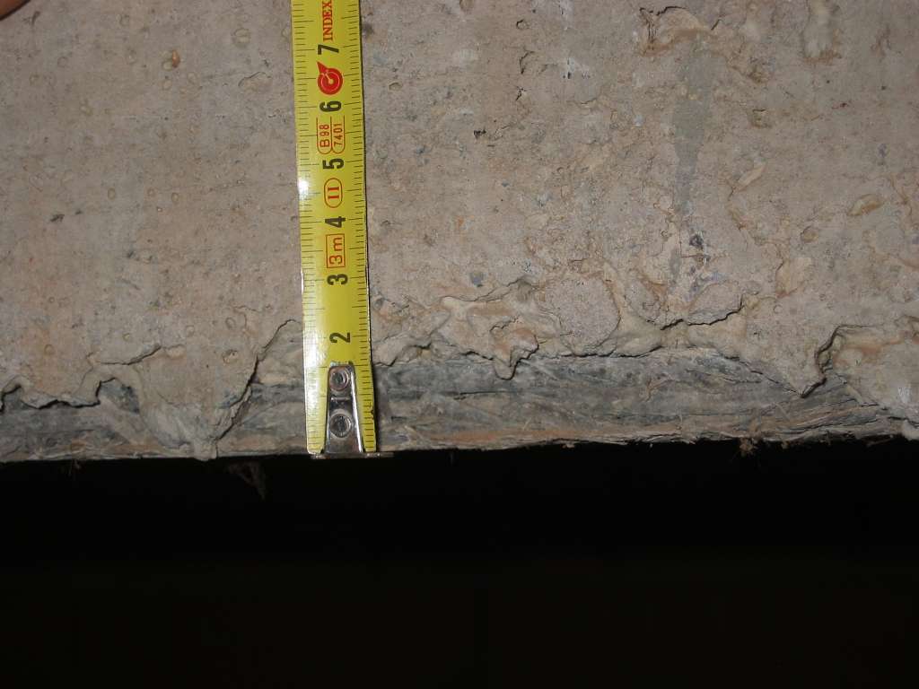

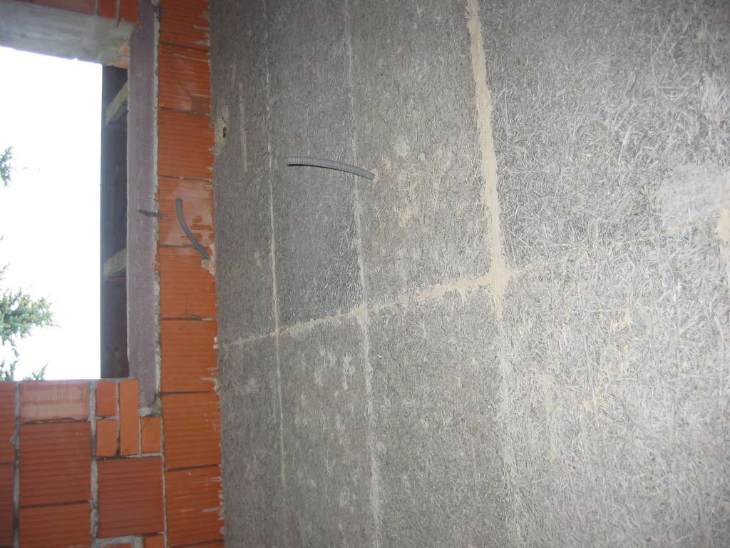

Hier noch zwei Fotos zur Verdeutlichung:
2011/20110421824046.JPG
Heraklitschicht ca. 15mm
2011/2011042152806.JPG

HiBaust du dein Dachgeschoß als Wohnraum aus ???
Ich würde es einfach durchbohren, ist 10 mal einfacher als in eine 15mm platte etwas zu verlegen.
lg!

ja das Dachgeschoss wird ausgebaut.
Wenn ichs unten reinlege müsste ich sicher auch die 5mm vom Beton ausstemmen.

Nein...sicher nicht. Die Pfusch-Lösung mach ich sicher nicht, dass ich das Kabel direkt eingibse. Da mach ich vorher nen 16er Schlauch, der geht sich auch im Heraklit aus.
Die Frage ist nur im Bodenaufbau drüber und 2 Löcher durch die Decke oder im Heraklit drunter.

Von welcher zu schlitzenden Länge sprechen wir denn?
Ich persönlich würd das Heraklith schlitzen. Die Durchbohr-Methode würd ich nicht so gerne machen, da Du ja dann auch ziemlich kleine Radien oben bekommst, wost mit an dickeren draht nie und nimmer durchkommst.
lg, Wolfgang

@kraweuschuasta: - Nachdem sich der jetzige Schlauch komplett falsch befindet sprechen wir von ca. 2,5m Länge im Heraklit.
Und das nicht nur bei einem Schlauch, sondern bei min. 4 Stk.

Decke - durchbohren, am besten von unten nach oben, damit nichts vom Beton abplatzt und somit auch das Heraklith nicht locker wird.
Um den kleinen Radius zu umgehen den du ja oben haben wirst, solltest du eine leichte Schräge anstemmen.
Wir haben das im gesamten Haus so gemacht und nirgends Probleme gehabt, außer wenn man beim Bohren auf Eisen trifft.

und selbst - wenn man auf Eisen trifft ist es kein Weltuntergang.
Einfach das entstandene Loch als Körnung verwenden und mit dem Schlagbohrer im schrägen Winkel weiter bohren. Irgendwann findet man immer eine Stelle wo kein Eisen verlegt wurde.
Hab´s auch im gesamten Haus so gelöst, da beim Betonieren der Decke die genauen Positionen der Lichtauslässe noch unklar waren.

2.5.2011  (#11)
Danke für eure Meinungen - Werds so machen, dass ich die Löcher schräg in die Decke stemme. Scheint mir die sauberste Art zu sein.
