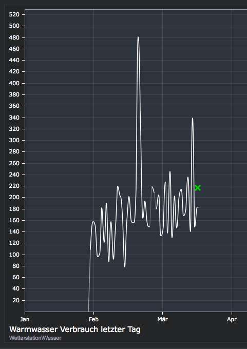

18.3.2011  (#5)
@gast karl - najo...
die 25 Liter sind sehr fragwürdig...es kommt darauf an, wie warm das Warmwasser ist, wird wohl (hoffentlich) unter 50 Grad liegen.
Wir brauchen um die 180 Liter pro Tag (2 Erwachsene, 1 Kleinkind).

Die 25l kommen wahrscheinlihch dadurch zustande, dass viele - (vor allem ältere) Leute einen oder mehrere Tage mal gar nicht duschen/baden. Wenn wir nur zu zweit duschen waren, sind 150l mit 55°C weg, macht etwa 7kWh. Wenn wir die Kleinen baden oder sie mitduschen sind es so um die 11kWh. Von 2600kWh/a für das Warmwasser geht da nicht viel ab. Pro Jahr spart uns die Solaranlage etwa 120 Euro Warmwasserkosten, was immerhin ein Viertel unserer Energiekosten ausmacht.

Was bringt mir irgendeine Statistik oder Feldtest von anderen Leuten, wenn mein persönliches Profil anders aussieht?
Bei uns duscht jeder mindestens einmal pro Tag, pro Duschvorgang werden ca. 70-80 Liter Warmwasser verbraucht. WW ist bei uns auf 43 Grad im Winter eingestellt, im Sommer je nachdem, was die Solaranlage bringt, kann aber dann schon mal 60 oder 70 Grad sein...da braucht man natürlich entsprechend weniger.
Und ab und zu kommt ein Vollbad dazu, dann ist der Verbrauch entsprechend höher.
Dandjo braucht ungefähr gleich viel...und so abwegig, dass jede Person einmal pro Tag duschen geht, ist´s auch nicht emoji
