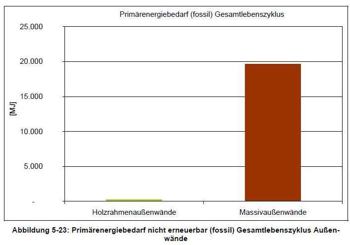

  •  2moose
15.3.2011  (#17)
Trau keiner Statistik, die Du nicht selbst gefälscht hast - - und sie zu bezahlen ist natürlich die gründlichste Variante der Beeinflussung. Und wir stellen fest: Das böse an allen Häusern sind bloss die Geschoßdecken ... weil da muss!! nämlich ein dicker Polyamidteppich liegen, der 30%!!!!! des gesamten Primärenergiebedarfs ausmacht. Wohlgemerkt über den gesamten Lebenszyklus betrachtet! Hallelujah ... wie heißt das Kraut, das die rauchen? Mann, soviel Bullshit auf nur 48 Seiten muss man erst mal unterbringen. Gebt sofort dem K.T. zu Guttenberg seinen Doktor zurück, der hat wenigstens richtig abgeschrieben emoji
  •  2moose
15.3.2011  (#18)
Wen's wirklich interssiert, sollte such eine Studie mit mehr - als 2 Verantwortlichen ansehen - da ist eine Fälschung nimmer so wahrscheinlich ... z.B. http://literatur.vti.bund.de/digbib_extern/dk041313.pdf
Da schaut der Vergleich des Primärenergiebedarfs über den Lebenszyklus dann so aus:
2011/20110315486919.JPG
Ab Seite 163 der Studie

  •  2moose
16.3.2011  (#20)
Neutral ist die sicher auch nicht - vom Holzinstitut emoji - Aber es mach einen Unterschied, obn man die Zahlen hinter der Komastelle "kreativ" rundet oder ob man durch Flaschendrehen zu Ergebnissen kommt. Und bei so einer dreisten Fälschung (es stimmen ja nicht mal die Zahlen ohne den Teppich) auf Uni-Briefpapier krieg ich an ganz an dicken Hals.
