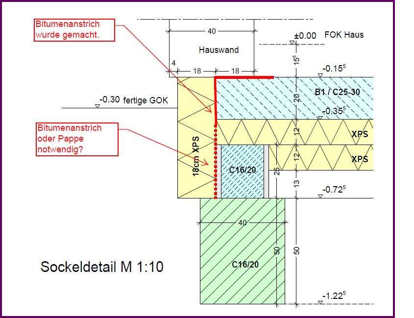

Abdichtung Bodenplatte Passivhaus - Hallo liebe Community!
Verfolge die Beitäge in diesem Forum nun schon einige Jahre mal mehr mal weniger, auch wenn ich auf Grund mangelnder Baufachkenntnis noch nicht all zu viel dazu beigetragen habe emoji Nun benötige ich jedoch eure fachkundige Hilfe bzw. eine 2. Unabhängige Meinung.
Wir bauen ein Passivhaus mit einer Fertihausfirma.
Aktuell wurde die Bodenplatte von einem Subunternehmen fertiggestellt und positiv von unserer FTH FTH [Fertigteilhaus] Firma abgenommen.
Meine Frage gilt jetzt rein der Bodenplatte.
Zuerst wurde ein Betonkranz auf Schotter betoniert.
Danach eine Schallsteinreihe gesetzte und diese innen und
darüber mit XPS ausgelegt. Auf die XPS wurde eine Folie gelegt und darauf wiederum die Platte betoniert.
Ist es notwendig oder ratsam, die Umrandung der Schallsteinreihe abzudichten? (-> siehe Zeichnung)
2011/20110420340343.JPG
2. Frage, wie wichtig ist die Noppenmatte seitlich der XPS?
Beim Keller kann ich mir das noch besser vorstellen, aber
bei einer Bodeplatte ist die Bahn maximal 70cm breit.
Bringt das überhaupt was?
Die Beschaffenheit des Bodens kann als Schotterboden bezeichnet
werden. Deshalb ist auch keine Drainage notwendig.
Vielen Dank für die Unterstützung.
Karl

@13081978 - zu 1. Ich würde die von dir rot markierten Bereiche mittels Bitumenvoranstrich sowie Bitumenspachtelmasse mit Flieseinlage abdichten.
zu 2. Wir verwenden immer die Noppenbahn über dem XPS, aber seitenverkehrt - sprich Noppen nach Aussen. So kann bei etwaigen Setzungen die Noppenbahn abrutschen und das XPS bleibt wo es hingehört.

Vielen Dank für die rasche Antwort.
Mit welchen Nachteilen muß ich rechnen,
wenn ich das nicht mache?
Denn Dicht gegen kapillare Feuchtigkeit ist das Haus ja.
Drückendes Wasser gibt es bei mit nicht.
Obendrein ist auch der Sockel verputzt.
Das mir der seitenverkehrten Noppenbahn hab ich von ihnen
schon gelesen. Gute Idee.
Bringt die zusätzliche Investition/Arbeitsaufwand Vorteile
oder ist das nur eine Fleißaufgabe?
sg Karl
