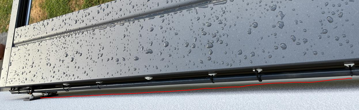

Ich habe eine neue Markise bekommen. Elektroanschluss wurde gemacht und die Kabel in einem 20mm Isolationsrohr (starr) an der Rückwand der Markise verlegt. Das Markisengehäuse ist aus pulverbeschichtetem Aluminium und kann nicht angebohrt werden. Wir haben das Rohr nun mit so Klebeschellen befestigt - das hält leider nur einen Tag lang. Sobald die Sonne den ganzen draufknallt, löst sich der Kleber. Ich hab auch schon extra Outdoor Montagekleber sowie größere Halterungen verwendet - leider ohne Erfolg.
Momentan hält gas ganze mit Klebeband, das ich aber auch alle paar Tage (nach Regen etc) wechseln muss.
Habt ihr eine Idee zur Befestigung?
Es ist leider keine Nut in der Nähe (auf dem Foto sieht es nur so aus), bohren in der Hausfassade möchte ich auch nur ungern.  Das Rohr ist ca. 8 m lang und geht der ganzen Markisenkasette entlang.
Vielleicht habt ihr ja einen super Tipp und eine kreative Idee.
Herzlichen Dank!

ich hab auf der terrasse mal so ein nano-tape verwendet:
https://www.amazon.de/Doppelseitiges-Klebeband-Transparent-Abnehmbar-Doppelseitig/dp/B0BRB8JGFJ/?tag=showlowestprice-21
das hielt bombenfest und bei allen temperaturen - wieder ablösbar wars allerdings nur bedingt.

Schau mal bei diesem Shop rein: https://www.shop-sks.com , dort findest du Klebebänder in reichhaltiger Auswahl. Auch bei 3M selbst findet man viele Infos, welches Band für welchen Zweck geeignet ist.
Ich habe mit 3M VHB 5925F gute Erfahrungen gemacht.

Plan B - Das Heimwerker-Allheilwundermittel: Silikon
Ev. Sogar dessen Wunderwuzzibruder Tec7 Kleber

Kannst du nicht dort wo die Markise angeschraubt ist eine Leiste montieren oder ein dünnes Drahtseil spannen? Dann den Schlauch mit Kabelbindern odgl. fixieren.
