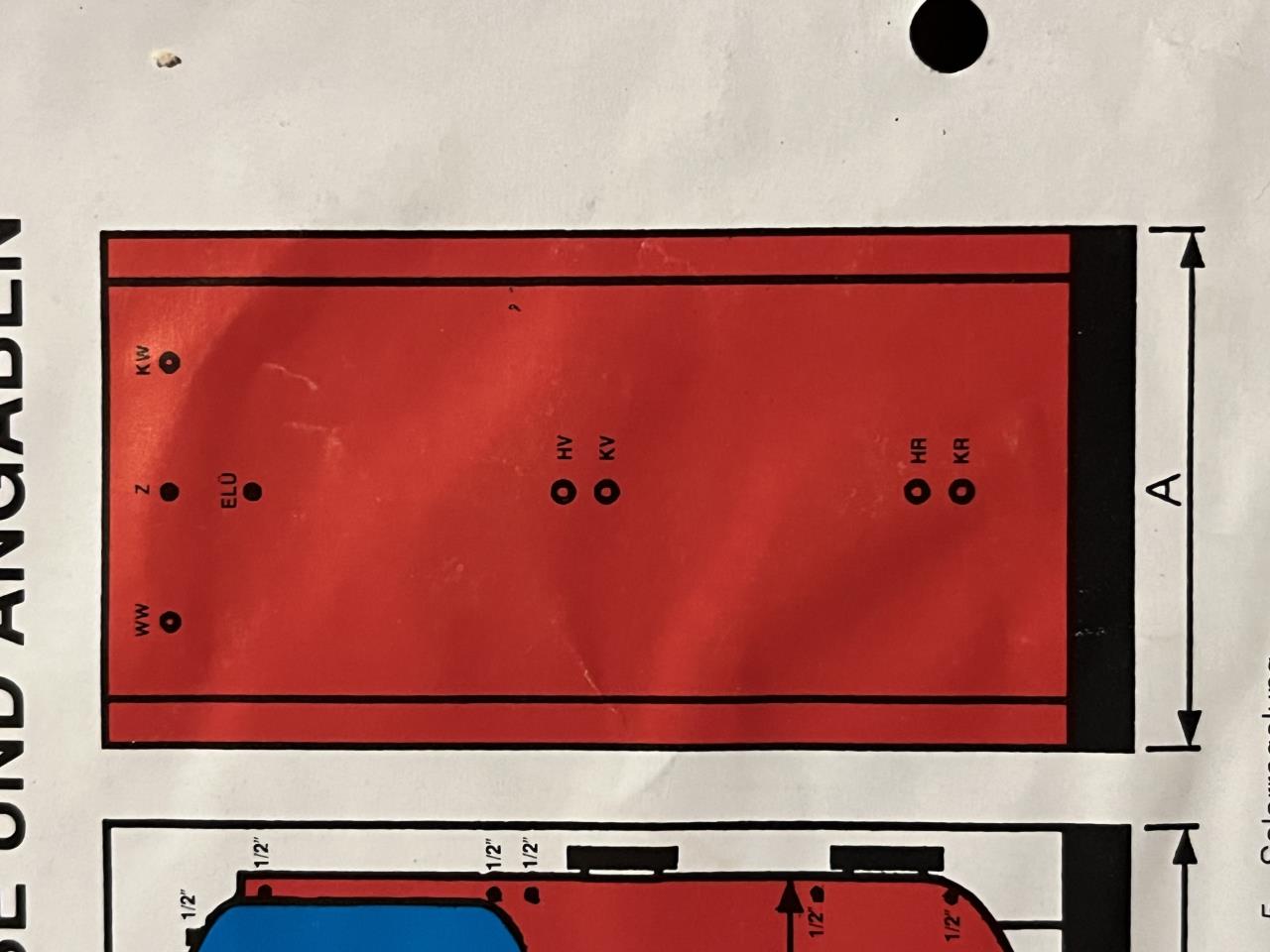

Habe das Haus meiner Großeltern geerbt und saniert, im Haus ist eine 30 kW Stückholzheizung als Heizung eingebaut und dieser kombinierter Boiler/Puffer. Da dieser mur ein Gesammtvolumen von 1000 L hat sprich 200L Boiler und 800 Liter Puffer kann ich den Ofen nicht ganz befüllen und muss im Winter 2 mal täglich einheizen. Meine Frage kann ich einfach einen zweiten Pufferspeicher dazu stellen und was ist zu beachten bezüglich Anschlüsse/Höhe der Anschlüsse Abstände? Aufgrund der angeachlossen Solaranlage möchte ich so lange die Solaranlage noch Funktioniert nicht alles tauschen laut meinem Solarinstallateur müsse diese und 5 Jahre halten. Dann würde ich sowieso alles erneuern. Sollte billig aber funktionell sein. Danke und Lg im Vorraus

also wenn du 30kw hast werden dir auch weitere 1000l Puffer nicht reichen, meine Eltern haben 21 kw und 1800l Puffer und letzten Winter mussten sie trotzdem 2-3mal täglich einheizen
damit du mit einmal täglich einheizen im richtigen Winter auskommst müsste man deinen Energiebedarf kennen, aber Bauchgefühl müsstest wsl 5000l hinstellen, damit du einen echten Komfortgewinn hast

Grundsätzliche Fakten zum Haus, Baujahr 1978, 250 qm Wohnfläche davon 90qm mit Heizkörper die restlichen mit Fußbodenheizung. Isoliert wurde die Außenwände mit Bau mit Open 16 cm, Dachstuhl mit 26 cm Holzwolle Unterdach isoliert, Fenster neu  0,62 W/qmK. Aufgrund des kleine.Puffers kann ich leider den Heizkessel nicht voll befüllen sonst geht der Kessel in Feuererhalt. Darum möchte ich den Puffer erweitern. Lg Tom
