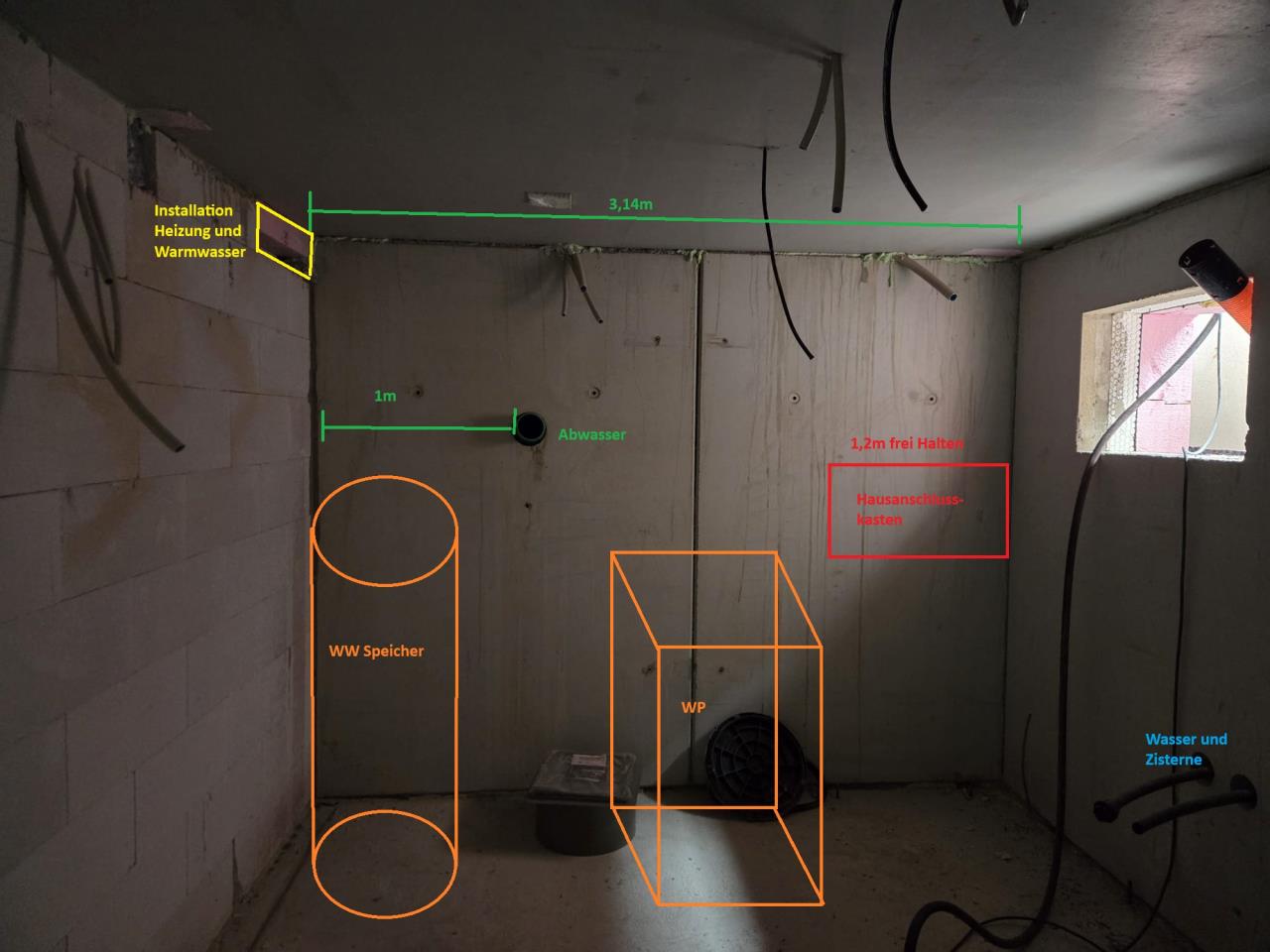

ich muss demnächst die Stelle bestimmen, an denen meine Soleverteiler hin kommen.
Ich habe die Kellerwand fotografiert und die voraussichtliche Position der Wärmepumpe und des WW WW [Warmwasser]-Speichers eingezeichnet.
Als Wärmepumpe kommen eigentlich nur die Nibe S1157 oder die EcoForest EcoGeo+ B2 1-6 pro (B2 ist ohne integrierten Speicher und mit passiver Kühlung) in Frage. Bei beiden ist der Soleauslauf rechts, der Einlauf ist entweder rechts oder links. Sie sind beide etwa 60cm breit und zwischen 1,1m und 1,5m hoch.

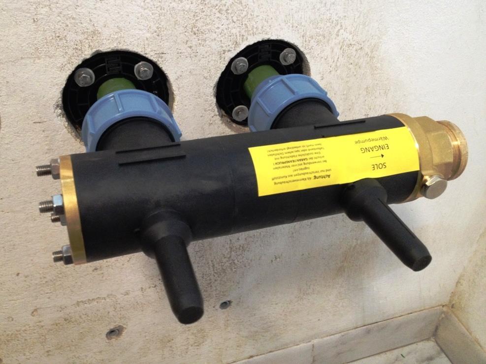

Ich habe zwei DN40 Zuleitungen und zwei Wegleitungen. Als Verteiler habe ich mir diese vom RGK RGK [Ringgrabenkollektor]-SHop gekauft:
2026/20261021416952.jpg
Nun stellt sich die Frage, wo und in welcher Orientierung (horizontal und in welche Richtung oder vertikal) ich die Bohrungen durchführen soll. Hat da jemand Vorschläge oder Hinweise was ich tun oder nicht tun sollte? Der Keller ist komplett unterirdisch, ich würde darauf tippen dass die Decke etwa 40cm unter dem späteren Boden aussen liegt.
Hier ein Foto des Raums:
