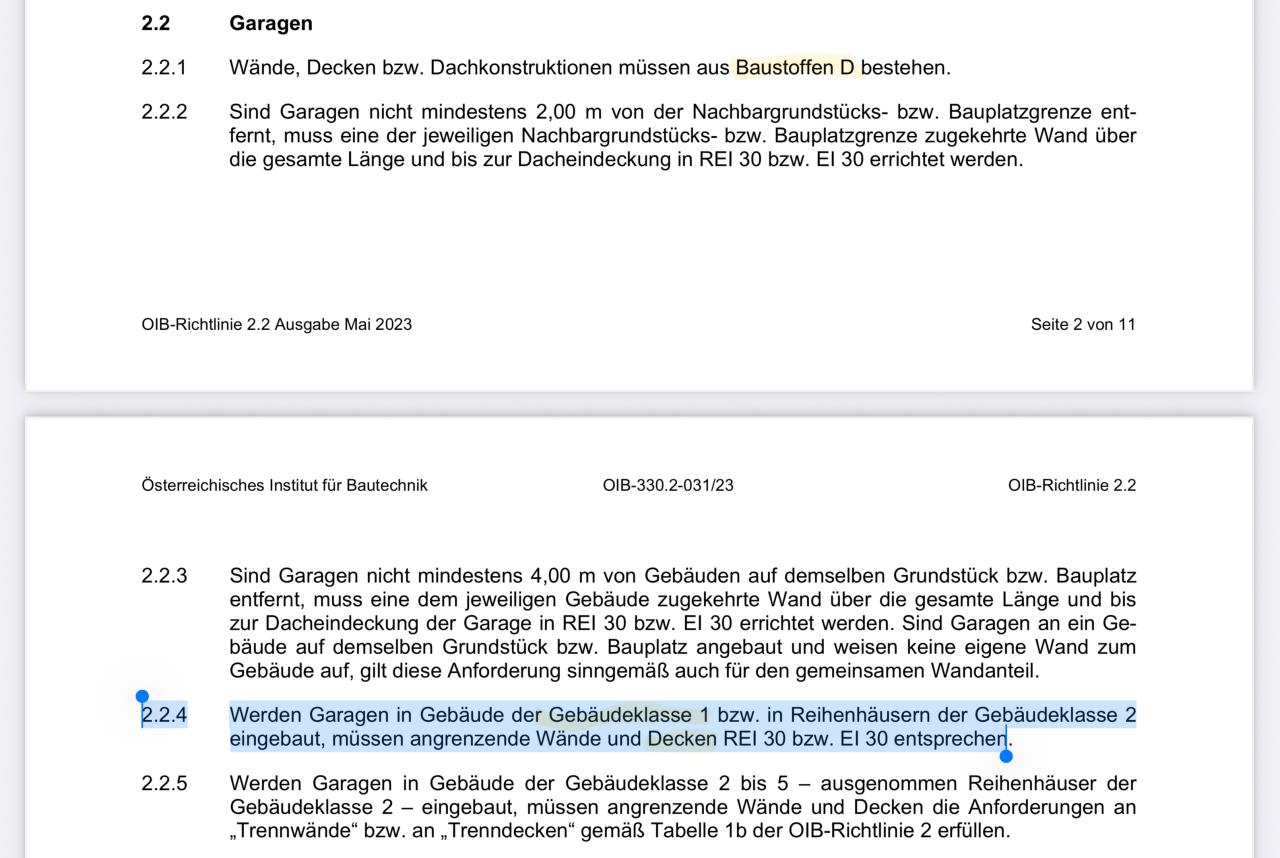

  •  QwertyDIY
11.10.2026  (#3)
Vielen Dank für die Antworten.
wenn ich es richtig verstehe gilt in Ktn die OIB 2.2.
ja eine Hauseingangstüre ist in der Nähe (<2m entfernt).
Wie ist der Satz 2.2.1 OIB zu verstehen ist? Nehme an dann muss die Dämmung dann auch aus "Baustoffen D" bestehen?
Erfüllen das Holzfaserplatten (zb STEICOprotect L dry)?
