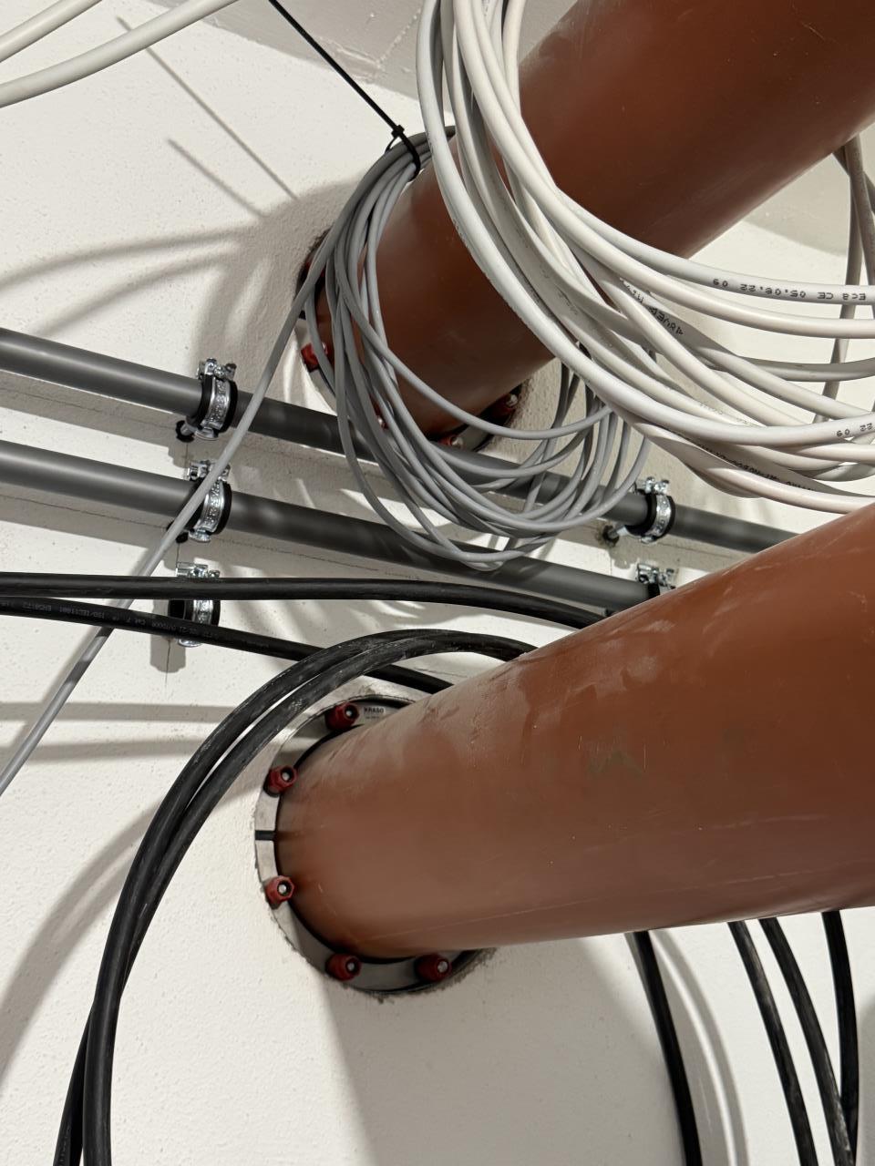

  •  TobiK
21.9.2026 17:56  (#1)
Wir haben die Rohrdurchführung mit RDS. Auch wenn teurer - das kannst du nachher nicht mehr bzw. nur mit massivem Aufwand ändern. Schau mal bei gallis.at, der hat sehr faire Preise.
2026/20260921388485.jpg
