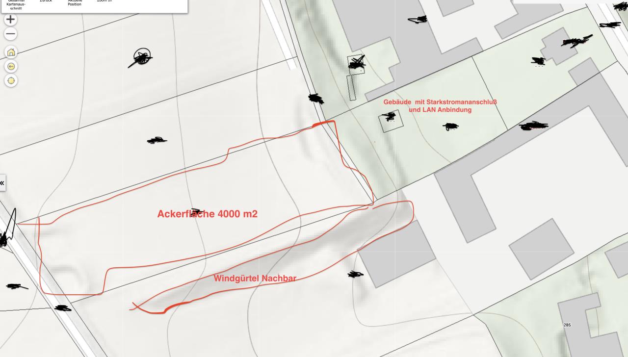

Alternativ hätte ich im Anschluß von meinem Garten noch ein ca. 4000 m2 großes ungenütztes Ackergrundstück zur Verfügung, d.h. ich wäre auch bereit, in eine richtig große und fette PV Anlage zu investieren, falls sich das rentiert (Stichwort Engergiegemeinschaft usw.), kenne aber die Rahmenbedingungen dazu nicht.

Dafuer brauchst mal grundsaetzlich eine PV-Flaechenwidmung.
Meld dich einfach mal ueber die offiziellen Buddy-Kanaele , dann schaun wir uns dass gern alles an
