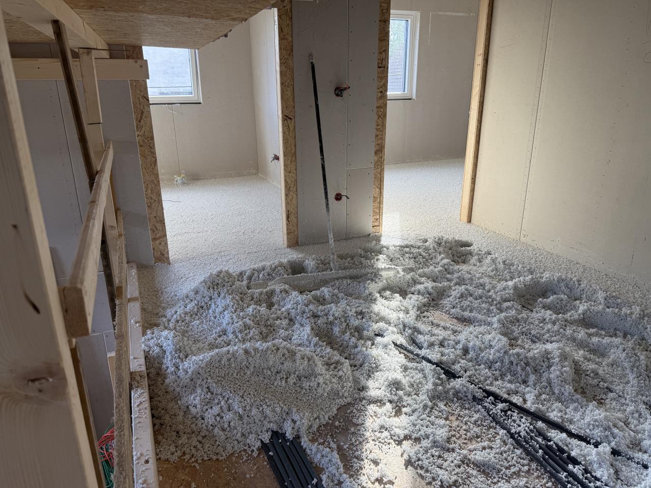

Bekomme ich gerade,
sauteuere Thermowhite WD 70 N. Ist fast nicht feucht.
RDS macht bei mir den Estrichleger nach FBH FBH [Fußbodenheizung], es soll also irgendwie möglich sein.
