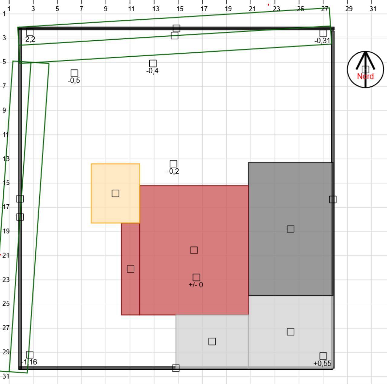

ich bräuchte bitte eure Meinung zur Machbarkeit eines RGK RGK [Ringgrabenkollektor] bei unserem EFH. Wir sind derzeit in der Entwurfsplanung und ich würde mir vorab gerne Gedanken machen, welche WP WP [Wärmepumpe] Technologie bei uns am sinnvollsten umzusetzen ist.
Das Grundstück selbst ist ca 26x28m und fällt zur NW Ecke hin insgesamt ca 2,7m ab. Unser Planer hat daher vorgeschlagen, das Carport etwas erhöht zum Haus zu errichetn und das Haus (fast) auf Gartenniveau. Die verbleibenden Höhenunterschiede werden dann abgeböscht. Ist es machbar, wenn wir den RGK RGK [Ringgrabenkollektor] in den Böschungsbereich legen, bevor dieser aufgeschüttet wird? Die Überdeckung wäre dann dementsprechend je nach Lage mehr als die Grabentiefe gegen das Ursprungsniveau. Ist bei diesem Grundstück ein RGK RGK [Ringgrabenkollektor] sinnvoll umsetzbar?
Hier eine Skizze des Plans im Trenchplanner:
2026/20260810323652.png
