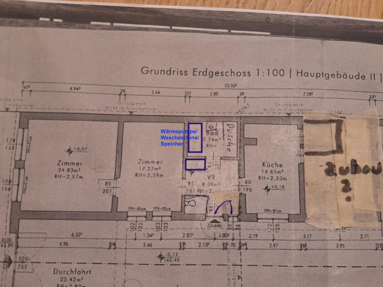

7.8.2026  (#4)
Zeig doch mal nen Plan, wie ist der Technkraum jetzt, was soll rein u d wie wäre der zusätzliche Zechnikraum am Haus angebunden.
So kann sich niemand was vorstellen

2026/20260807449567.jpg
Also hier ist der Plan: Einen eigenen Technikraum gibt es vorerst nicht. Wärmepumpe/Waschmaschine sollten am besten in das Bad (ca 3x2m), der Speicher könnte eventuell im Vorraum stehen?  Was haltet ihr von der hängenden WP WP [Wärmepumpe]-Inneneinheit - passt da eine Waschmaschine darunter?
Der vom Installateur angedachte Zubau wäre halt ein Problem weil ich die Fenster versetzen müsste, Baugenehmigung bräuchte etc..
Nächstes Thema: Wo kauft man am günstigsten Installationsmaterial für DIY WP ein?
