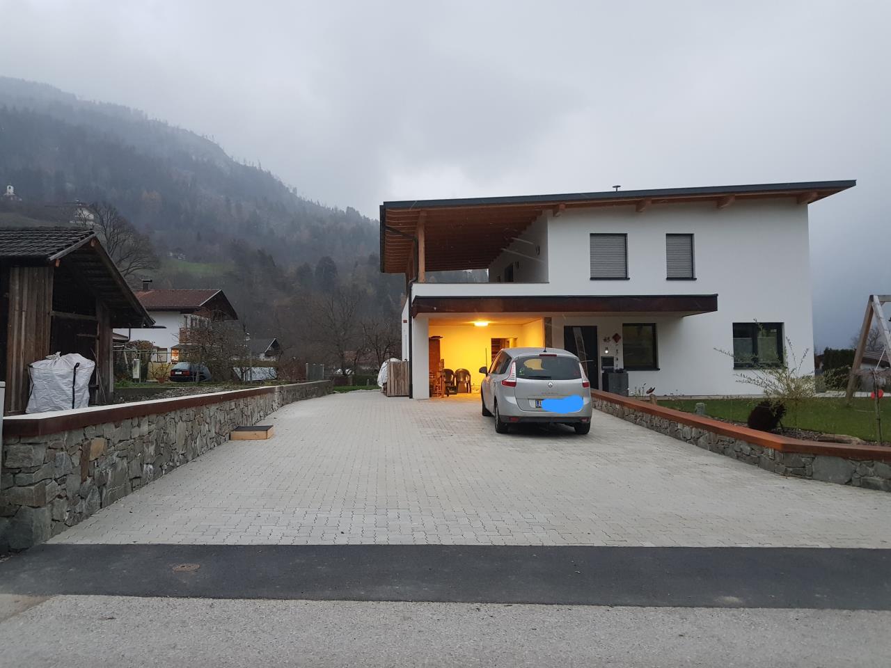

  •  Melmar
4.8.2026 21:52  (#2)
2026/2026080477879.jpg
Ist zwar nicht vergleichbar. Alles in Eigenleistung. Knapp 300 m2 damals 2k. Ich finde die Preise heutzutage einfach nur beinahe unleistbar.

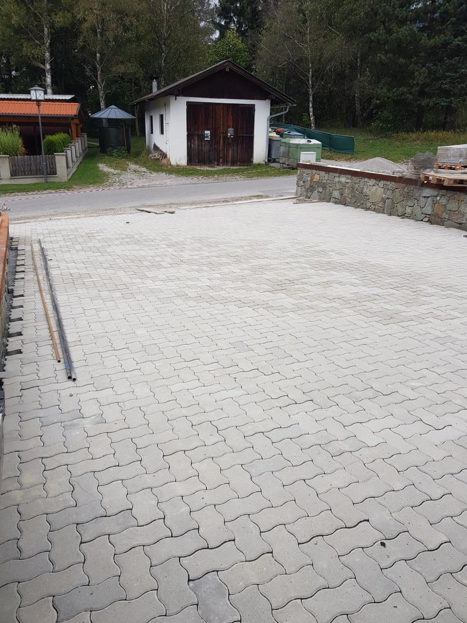

  •  Melmar
4.8.2026 22:12  (#3)
2026/20260804723475.jpg
