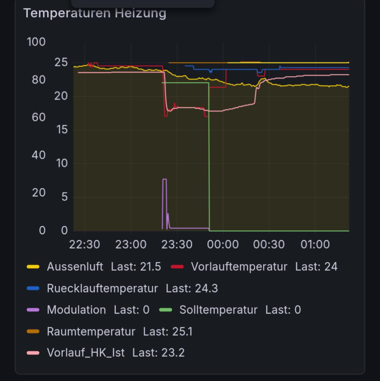

Hallo Liebes Forum!
Ich habe eine Hoval Belaria pro comfort 8 im Einsatz. im Winter habe ich diese soweit optimiert dass sie eigentlich mehrere Stunden nur mit Unterbrechung der Abtauvorgänge durchläuft. Notwendig dafür war ein Abgleich der Heizkreise und die Deaktivierung des Mischers bzw. händische 100% Schaltung.
Jetzt versuche ich die gleiche Optimierung mit der Kühlung.
2026/20260715360182.png
Die Wärmepumpe startet den Kühlvorgang, der Vorlauf des Kühlkreis FBH FBH [Fußbodenheizung] zieht schön mit, jedoch kommt nach ca. 30 Minuten der Taupunktwächter. Wie schaffe ich es dass die Vorlauftemperatur höher ist? Meine Vermutung ist, dass ich zuviel Leistung habe und diese nicht weg bekomme?
Folgende Parameter sind aktuell eingestellt:
Kühlgradkurve
35°C -> 24°C
20°C -> 24°C
Min. Vorlauf 17,5°C
Mischer Händisch auf 100%
Heizkreispumpe auf 4m
Interne Pumpe (CP Minimaldrehzahl Kühlen - 33-349) auf 65%
CP dT aktives Kühlen (33-339) auf 3,0K
Ausschaltdiff DK Kühlen (CVF) (33-061) auf 4,0K
Einschaltdiff DK Kühlen (CRF) (33-061) auf 3,0K
Soll-Spreizung dt-Soll Kühlen (06-042) auf 3,0K
