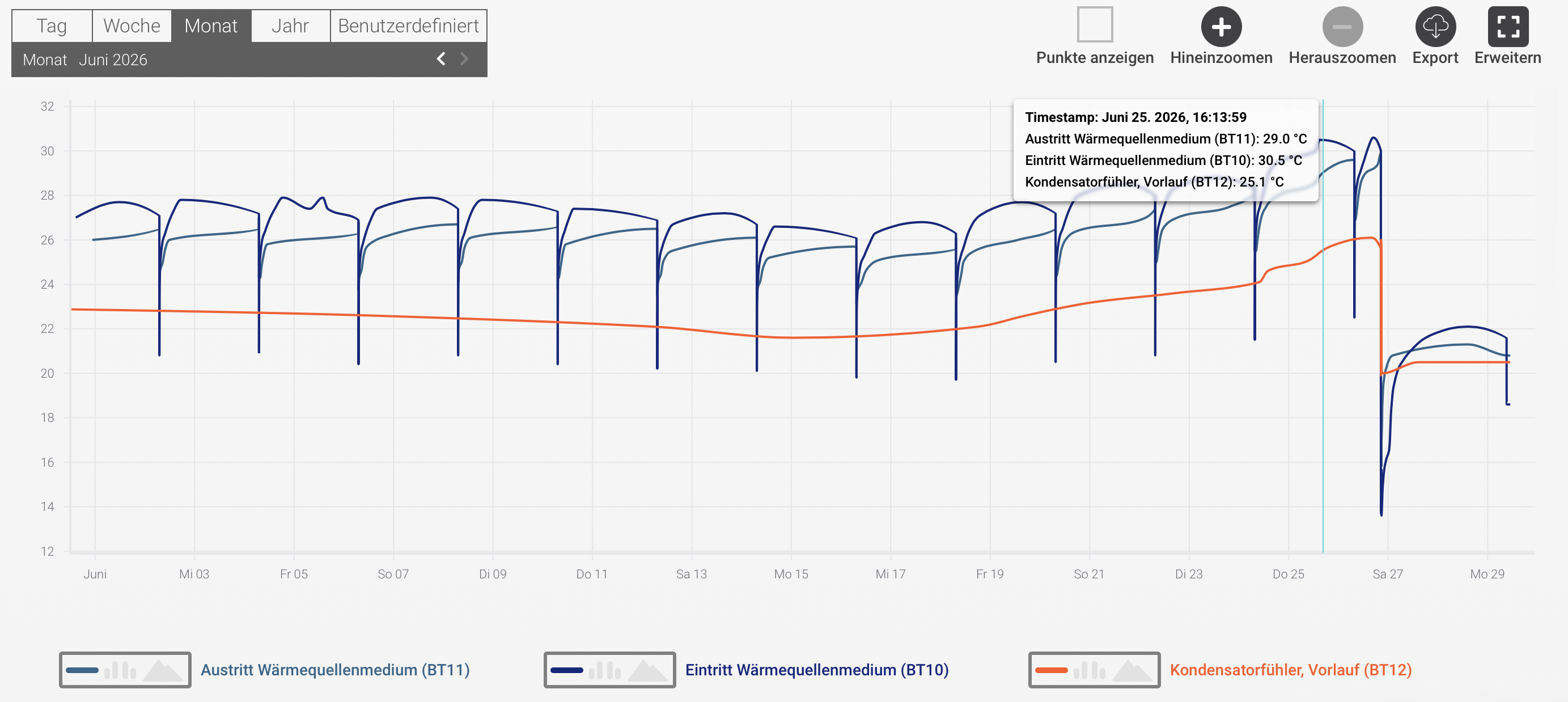

zuerst einmal, mir ist die BT10 problematik bei passive cooling bekannt.
Das Haus ist noch unbewohnt, Baustelle. Ich habe vor drei Tagen dennoch die Kühlung aktiviert, da es sehr heiss geworden ist und bisschen auch aus Spieltrieb heraus :)
Seitdem schaue ich natürlich nahezu stündlich im Loxone und habe die Temperaturen beobachtet. Zu keinem Zeitpunkt hatte ich Werte um die 30 grad stehen. Jetzt kam der erste Regen und die Sole temperatur hat drauf reagiert... wollte mir den Verlauf gerne in Uplink ansehen... doch die Wertereihe scheint mir um 10° verrutscht zu sein. Ist das ein bekanntes problem? Sind die Werte echt? Auch aktuell zeigt myUplink andere Werte als Loxone, wobei mir meine Loxone Werte plausibler erscheinen.
Außerdem hat myUplink auch eine miserable Auslösung der Daten, (manchmal nur 1 Datenpunkt pro Tag)... so ist das doch alles nur ein Witz, oder habe ich hier irgendwelche Fehlfunktionen?
