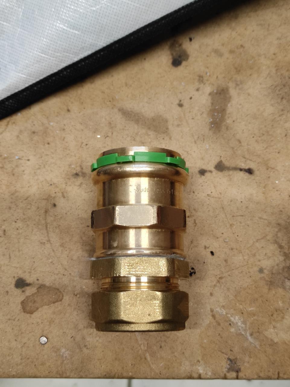

Hallo! Ich habe zwei Gewindefittings, die partout nicht zusammenpassen wollen. Nach ungefähr 45° ist Schluss. Der offensichtlichste Fehler wären ja unterschiedliche Gewindesteigungen, aber: Beide Fittings passen mit allen anderen 1" Fittings zusammen, die ich herumliegen habe. Und alle anderen Fittings passen auch untereinander zusammen. Nur genau diese zwei nicht. Durchmesser war meine zweite Idee, drum habe ich das IG mit einem Gewindebohrer ein Stück nachgeschnitten. Keine Verbesserung, immer noch nach 45° Schluss. An beiden Gewinden sind keine Beschädigungen sichtbar, und ich habe beide Fittings mehrfach, alle passen nicht zusammen. Hat jemand eine Idee, was ich noch probieren könnte? Ich bin schon ziemlich am Verzweifeln 🙈

einzig vorstellen kann ich mir wenn du wirklich beide mit anderen getestet hast. dass sie eine gegengleiche minimale unwucht haben. was anderes kann ich mir nicht vorstellen.

Ich hab in der Zwischenzeit mal den Händler angeschrieben, von dem die Pressfittings kommen. Der hat ähnliche Klemmverschraubungen zum dreifachen Preis. Aber wenn ich die Bestätigung bekomme, dass die passen, dann ist mir das Geld auch schon egal, Hauptsache der Mist passt endlich.
So, Problem gelöst. Nachdem ich noch mehr Fittings ausprobiert habe, hat sich das Innengewinde als die Problemstelle herauskristallisiert. Also nochmal mit dem Gewindebohrer rein und diesmal komplett durch. Damit lassen sich die Teile per Hand schon ungefähr eine halbe Umdrehung zusammenschrauben. Den Rest macht der Zangenschlüssel mit sanfter Gewalt. Wenns jetzt auch noch dicht ist, kann ich diese Episode endlich hinter mir lassen 🥲
Nochmal ein Update, jetzt ist das Problem wirklich gelöst. Mit einem anderen Gewindebohrer. Der hat interessanterweise eine andere Gewindesteigung als der alte, passt genauso in die Fittings und macht Späne, aber danach gehen die Außengewinde mit bloßen Händen bis zum Anschlag rein.
