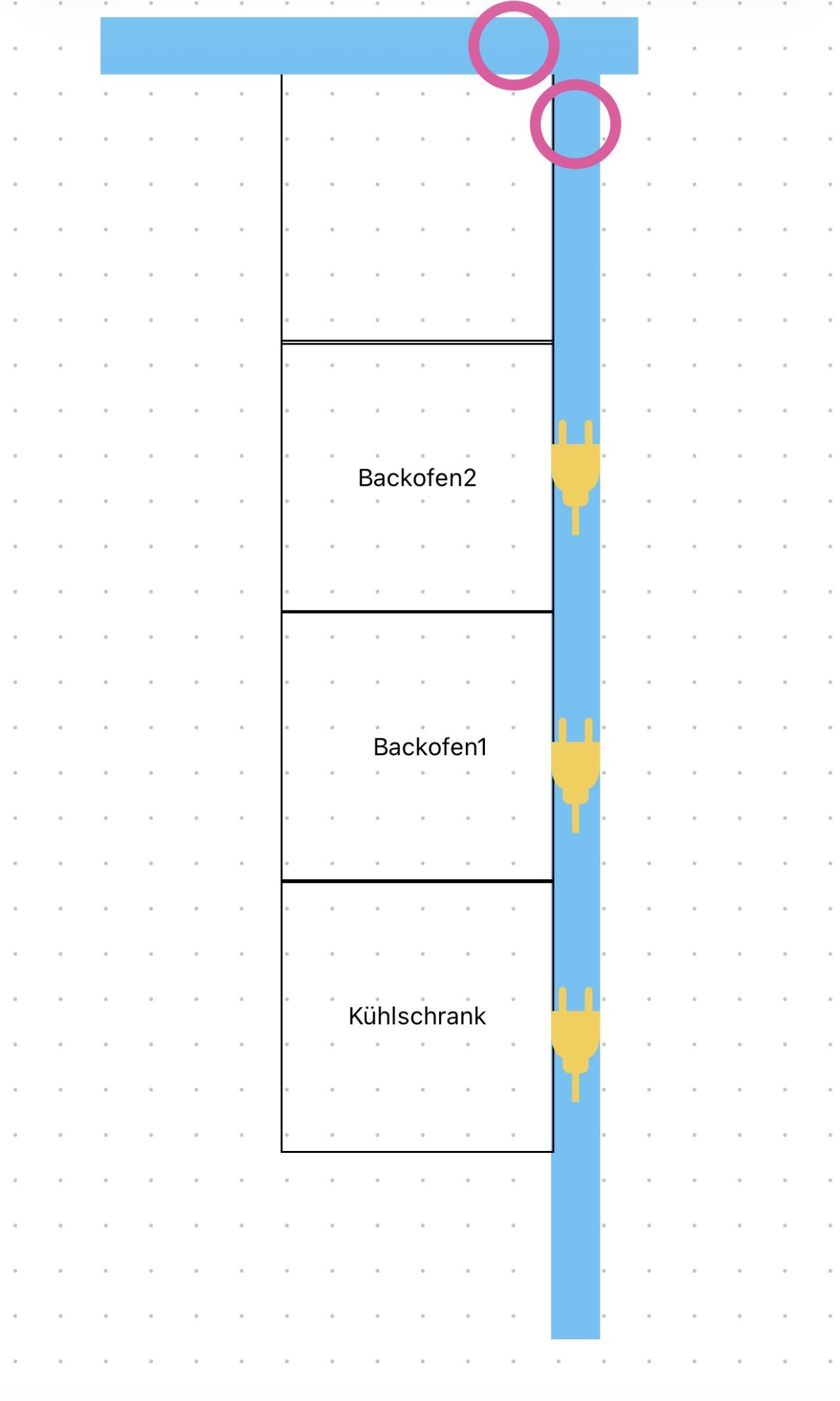

Ich hab eine Frage zu den Installationszonen in der Küche als Beispiel das Bild. Ich würde die ja gerne ber die Decke machen da die backöfen im Schrank auf Brusthöhe sind. Die Installationszonen wären eigentlich die rosa ringe oder? Wäre es problematisch mit der Befestigung der Kästen an der wand wenn ich da jeweils von oben über die wand gebau beim jeweiligen Gerät runterkomme mit den Kabeln?

Installationszonen sind 3-dimensional zu sehen und deutlich großzügiger. Du kannst davon auch abweichen, aber am besten dokumentieren. "Vorschrift" sind die nicht.
https://www.sanier.de/wp-content/uploads/images/elektro-schalter-steckdosen-installationszonen-kueche-grafik-us.jpgBildquelle: https://www.sanier.de/wp-content/uploads/images/elektro-schalter-steckdosen-installationszonen-kueche-grafik-us.jpg
