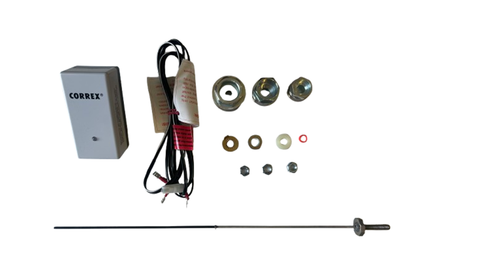

Servus zusammen,
Bei dem integrierten Warmwasserboiler bei der Wärmwpumpe ist ein Zirkulationsanschluss. An diesem sitzt dieses "Teil". Was ist das? Kurios
Wir haben es ausgebaut und den Anschluss mit einer Endkappe verschlossen. Ist das soweit ok?
2026/2026061888349.jpg
2026/20260618680903.jpg
Danke

Ausschauen tut es wie eine Zirkulationslanze. Wie diese auf dem Bild funktioniert, weiß ich nicht. Das dünne ist ja kein Rohr.

guter Tipp. Warum dann aber kein Schlauch oder Rohr verbaut ist, kapiere ich nicht...

Sieht für mich eher aus wie ein Thermoelement?

Es könnte auch die Fremdstrom-Anode von einem Fremdstrom-Anoden-System sein. Dann dürfte diese aber keine elektrische Verbindung mit dem T-Stück haben.  Der weiße Teil kann die eletrische Isolierung sein, dass die Anode nirgends am Boiler anstehen kann.

Zur Info:
Es ist ein Fremdstromanodensystem.
Obwohl ich keine el. Isolierung zwischen der Ti-Anode und dem T Stpck finde
