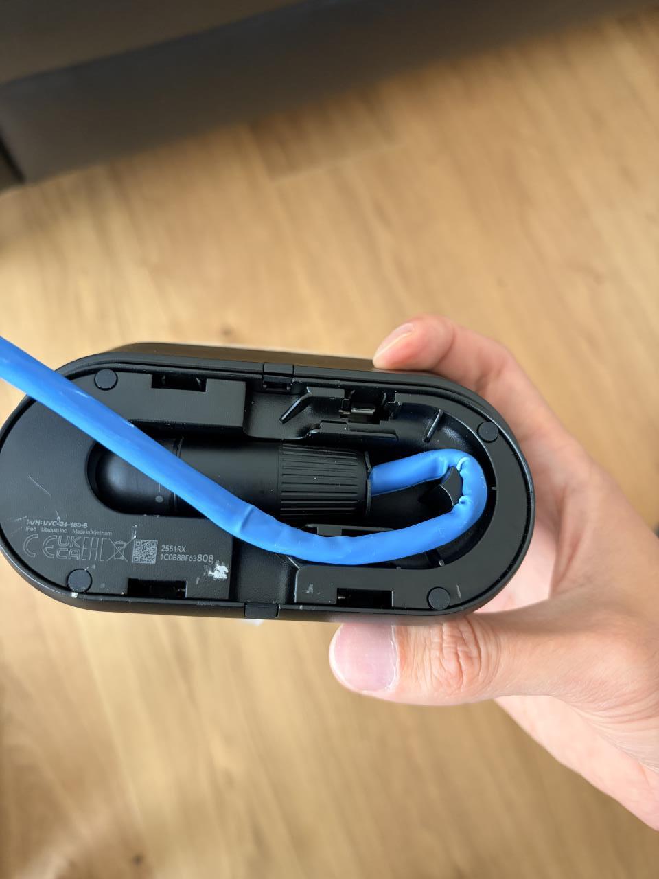

Ich habe ja zwei Situationen: das Haus und das Nebengebäude. Ich habe nun gestern einmal die Trockenübung gemacht und einen Stecker auf das Verlegekabel gecrimpt für die G6-180. Wie schon vermutet ist das Verlegekabel viel zu steif, es passt zwar rein, schaut aber nicht gerade sehr gesund aus?
2026/20260612991068.jpg
Am Nebengebäude muss ich eh die oben verlinkte Junction Box verwenden, weil dort keine UP Dosen möglich sind. Dort drinnen habe ich genug Platz um eine Keystone Buchse zu montieren und dann das Patch Kabel zu verwenden. Damit wäre das Problem bei der G6-180 wegen dem zu steifen Kabel eigentlich gelöst, bleibt nur die Frage bezüglich Kondensat und was man da machen könnte?

hubert34 schrieb: Wie schon vermutet ist das Verlegekabel viel zu steif, es passt zwar rein, schaut aber nicht gerade sehr gesund aus?
Wenn du nicht gerade die Adern abreißt (wovon ich bei dem Bild nicht ausgehen würde), passt das schon. Du bewegst es ja nicht ständig, sondern es bleibt für immer so. Möglicherweise ist die Schirmung beleidigt, aber das wirst du ziemlich sicher nicht merken. Da sind ja keine großen Bandbreitenanforderungen dahinter.
hubert34 schrieb: Dort drinnen habe ich genug Platz um eine Keystone Buchse zu montieren und dann das Patch Kabel zu verwenden. Damit wäre das Problem bei der G6-180 wegen dem zu steifen Kabel eigentlich gelöst, bleibt nur die Frage bezüglich Kondensat und was man da machen könnte?
Würde ich wie gesagt nicht machen. Kondensat wird nicht unbedingt das Problem sein, aber generell wird irgendwann Wasser seinen Weg finden. Nimm die wasserdichte Verschraubung und passt.
