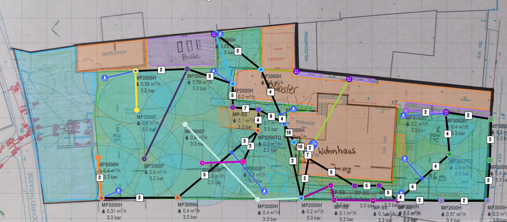

von welcher Fläche und Form sprechen wir hier?
Es wären ca 1.400 m² Rasen bzw. Wiese und nochmal 150 m² Beete bzw. Tröpfchenbewässerung denk ich.
Die Planung hier hab ich von einem Online-Tool, ist aber wohl nicht so ganz optimal... :)

wie groß ist eure Zisterne oder mit welchem Wasser soll das System gespeist werden?
