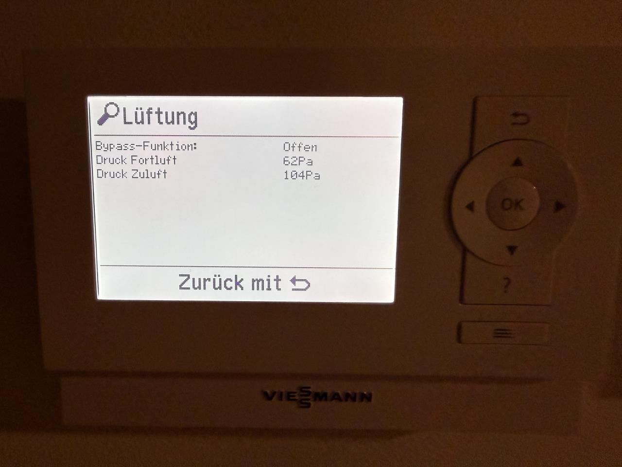

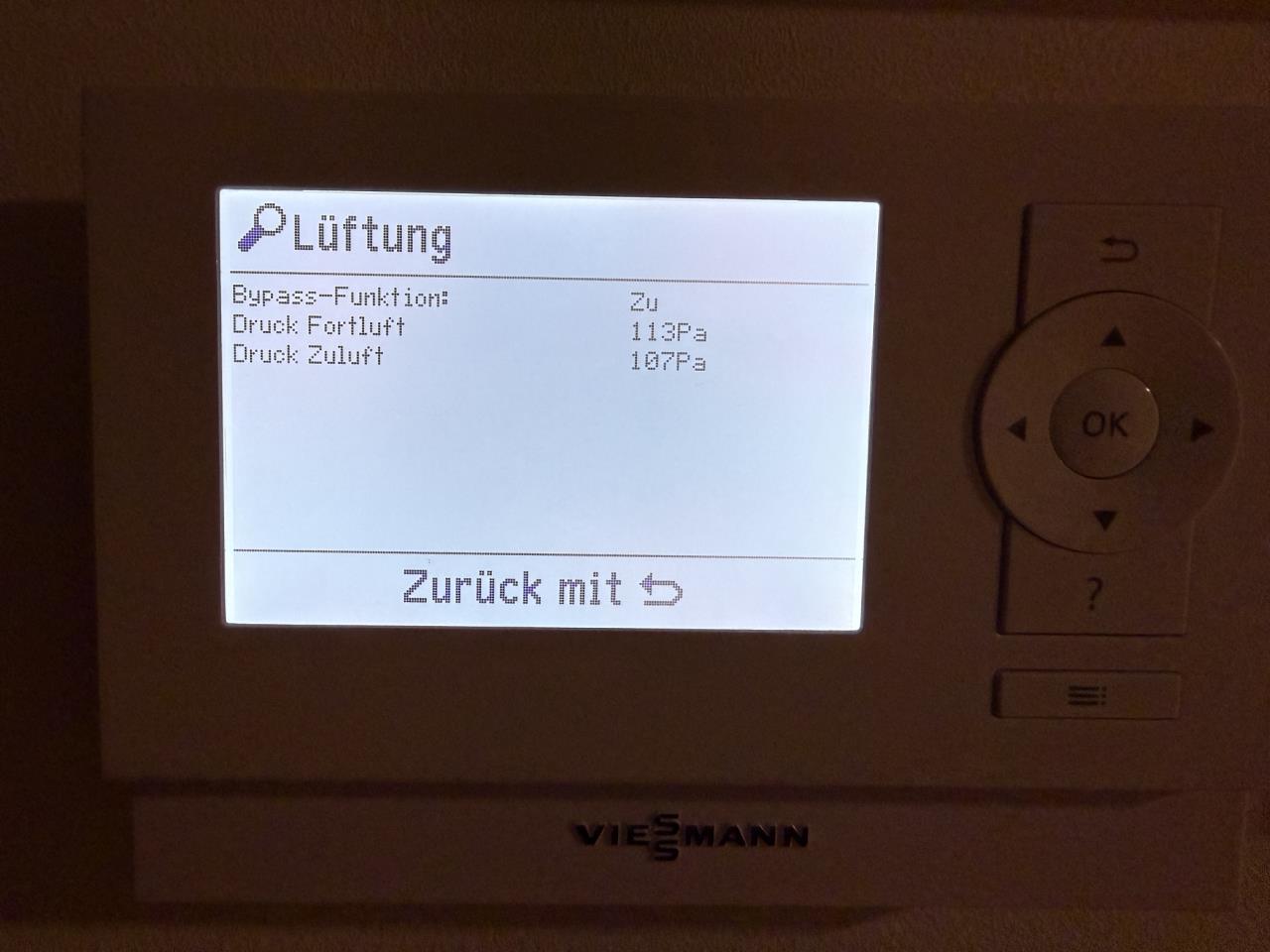

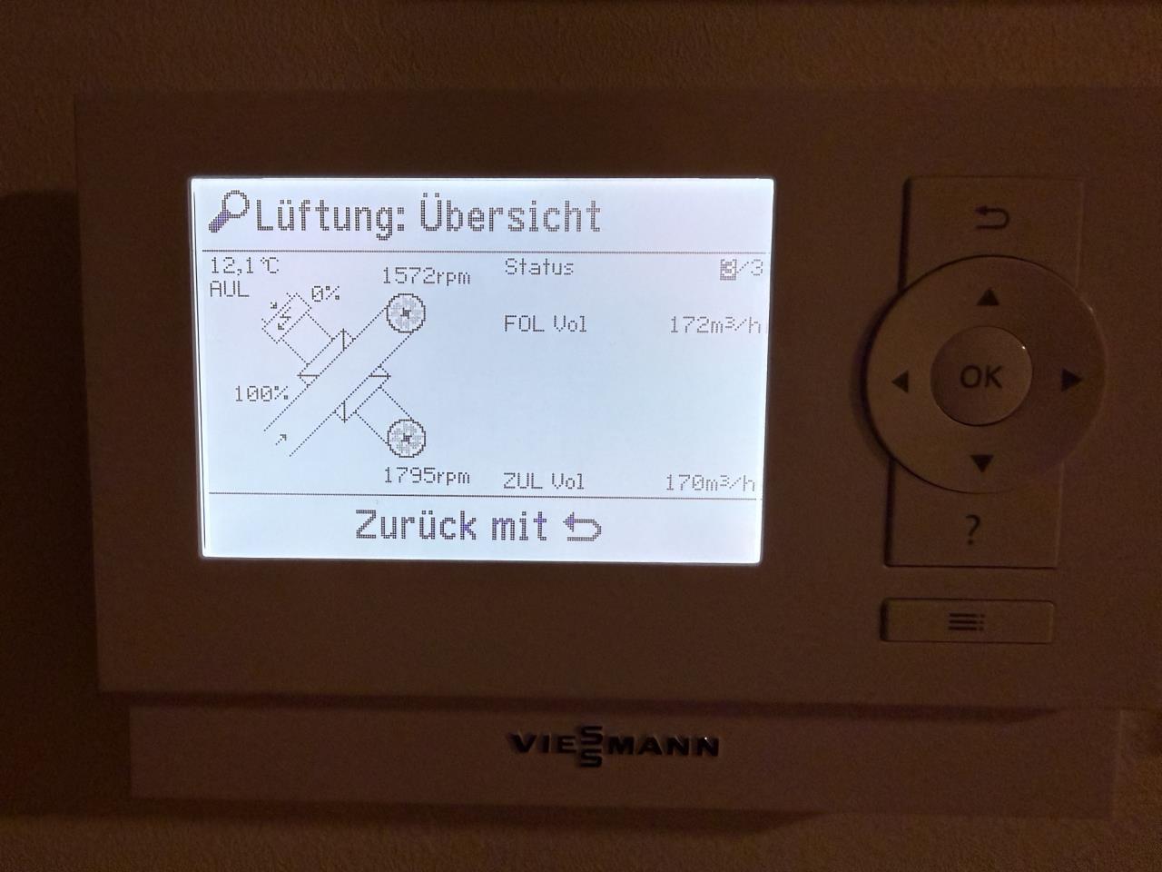

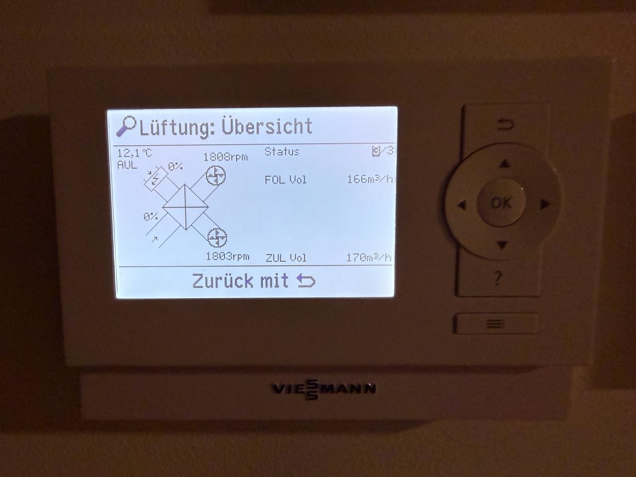

Ich habe folgendes Problem: Wenn der Bypass geschlossen ist, dann sind die Abluftwerte deutlich niedriger als wenn der Bypass geöffnet ist.
Bsp.: Grundlüftung ist mit 170m³/h eingestellt.
Bypass offen > Zuluft = 170m³/h und Abluft = 172m³/h
Bypass geschlossen > Zuluft = 170m³/h und Abluft = 166m³/h
Das ist eine Abweicheung von 8m³/h! Wie kann das sein? Woher kommt das? Die Anlage müsste dies doch durch die automatische Volumenstromregelung ausgleichen, oder?
Wir haben einen Enthalpie Wärmetauscher verbaut und bei Zu & Abluft jeweils einen F7 Filter.
Hat dieses Phänomen noch jemand??
Ich hatte zu diesem Thema auch bereits einen Viessmann Techniker vor Ort, welcher meinte das sei "ganz normal" und er hat schon Anlagen gesehen, wo die Werte noch weiter voneinander abweichen... Aber das kann ja nicht sein, denn bei geschlossenem Bypass entsteht dadurch ja ein Überdruck.
