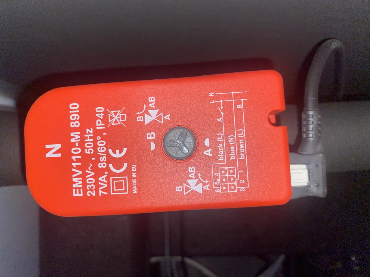

bei meiner S1155 scheint das 3 Wege Ventil undicht zu sein. Bei den warmen Temperaturen ist jetzt die Kühlung angesprungen und man sieht eindeutig wie die Temperatur vom WW WW [Warmwasser] Speicher kontinuierlich abfällt. Sobald ich die Kühlung ausschalte, bleibt die WW WW [Warmwasser] konstant. Ich hatte mir sowas schon vor einiger Zeit gedacht, als der VL VL [Vorlauf] bei ca. 30 Grad war und die WW WW [Warmwasser] deutlicher schneller abgesackt ist als früher. Jetzt mit dem gekühlten VL VL [Vorlauf] von 18 Grad ist es jedoch richtig offensichtlich. Setup ist übrigens: WP direkt am Heizkreis ohne Puffer angeschlossen. WW über separaten Nibe 340l Speicher.
Das 3 Wege Ventil steht laut der Anzeige auf dem Motor immer richtig und dreht auch korrekt beim Wechsel von WW WW [Warmwasser] zu Heizkreis weiter. Am Motor würde ich sagen, liegt es nicht.
Ist das 3 Wege Ventil in so einem Fall irreparabel defekt ohne kann man das noch retten? Da scheint ja irgendwas an den Dichtflächen zu sein. Vielleicht Motor abnehmen und von Hand ein paar mal weiterdrehen?

Evtl ist die Aufnahme vom Stellantrieb zum Ventil verschlissen und hat Spiel.
Würde das komplette Ventil einfach tauschen. Dann hast nen Motor als ersatz

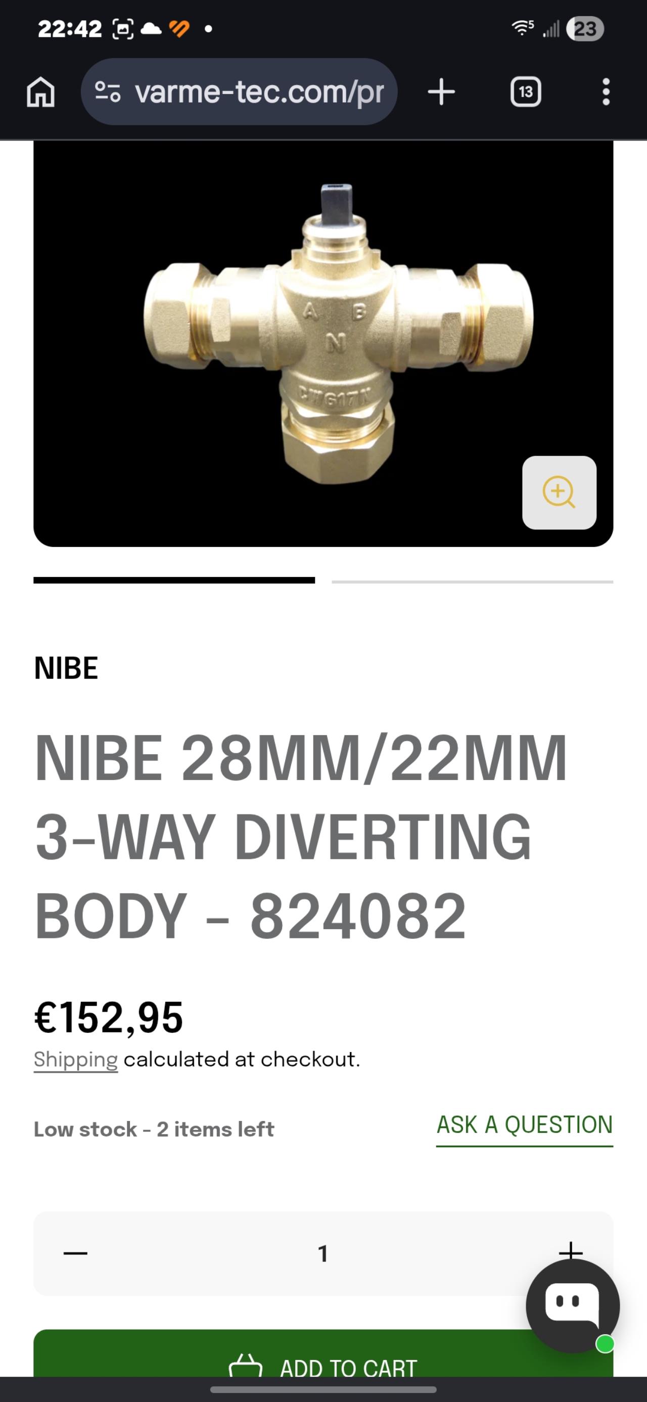

Hallo, ich hänge mich hier mal dran, weil ich in diesem Jahr das gleiche Problem an meiner F1255-6 habe.
Kann mir jemand eine Bezugsquelle nennen, wo ich das Ventil als Privatperson bestellen kann.
Ich komme übrigens aus Deutschland.
Grüße.

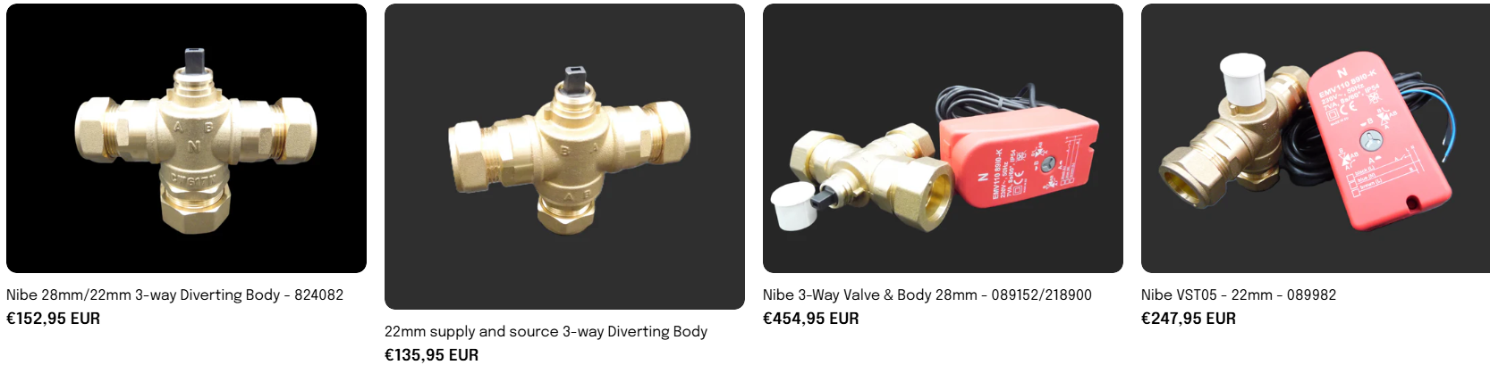

Mit der Nummer oben findet man
https://varme-tec.com/products/3-way-actuator-valve-motor-red
mit den nummern der Kompatibilität kommt man dann z.b auf
https://varme-tec.com/products/28mm-3-way-diverting-body?_pos=1&_psq=524279&_ss=e&_v=1.0
muste schauen was du genau hast, gibt wohl mehrere Möglichkeiten

Super, vielen Dank . Ich hatte bis jetzt nur Händler gefunden, die nicht international verschicken.
Mein Ventil ist auch dabei, nur die Shipping Kosten sind echt heftig..

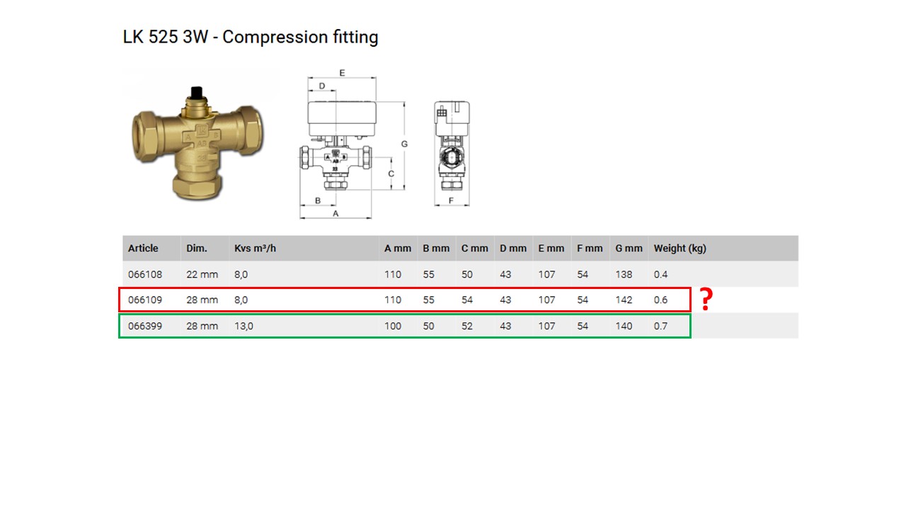

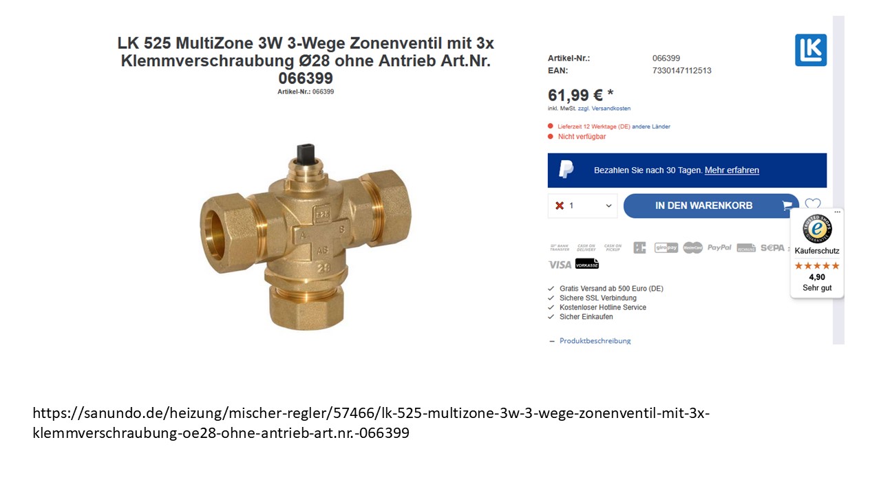

Das gibt es in DE zu Hauf.  Meistens ist ja nur das Ventil im Eimer und nicht der Antrieb.
Es gibt dieses Ventil mit zwei unterschiedlichen Kvs.  Rohrdurchmesser müsste 28mm sein.
Ich würde es aber zuvor abmessen und mit den Maßen auf dem Bild vergleichen.

Hallo, das Ventil hat Durchmesser 28/22mm, hab ich in DE nix vergleichbares gefunden.

1) Zu 99,9% haben die Rohe einen Durchmesser von 28mm.  28/22mm gibt es nicht.
    Entweder ist es ein 28mm oder ein 22mm 3 Wege-Ventil. Vielleicht hat jemand die Rohre schon einmal gemessen und kann das bestätigen oder korrigieren.
2) Habe auf dem Bild  die Web Adresse vermerkt.
Hier zum Anklicken mit 28mm, Kvs 13:
https://sanundo.de/heizung/mischer-regler/57466/lk-525-multizone-3w-3-wege-zonenventil-mit-3x-klemmverschraubung-oe28-ohne-antrieb-art.nr.-066399
Hier zum Anklicken mit 28mm, Kvs 8:
https://sanundo.de/heizung/mischer-regler/57465/lk-525-multizone-3w-3-wege-zonenventil-mit-3x-klemmverschraubung-oe28-ohne-antrieb-art.nr.-066109?c=76

Verrohrung in der WP WP [Wärmepumpe] ist 22mm

Also ich weiß ja nicht was bei euch verbaut ist, aber bei meiner F1255-6 ist dieses verbaut und ja, ich habe es gemessen.

ja so ein exotisches 3 Wegeventil für Rohrdurchmesser 22mm/22mm/28mm gibt es tatsächlich.
Bekommt man lt. Internet in Europa nur in Schweden und Spanien. In Schweden bekommt man es für ca. 94€. Ich würde da gleich 2 davon nehmen.
https://varmen.se/de/products/3-vagsventil-22-22-28-res-d?srsltid=AfmBOooEMCkXOglRE4uMIeCGk--7flvLFKrIQXIxQTqNpUJ_7FA0ejr4

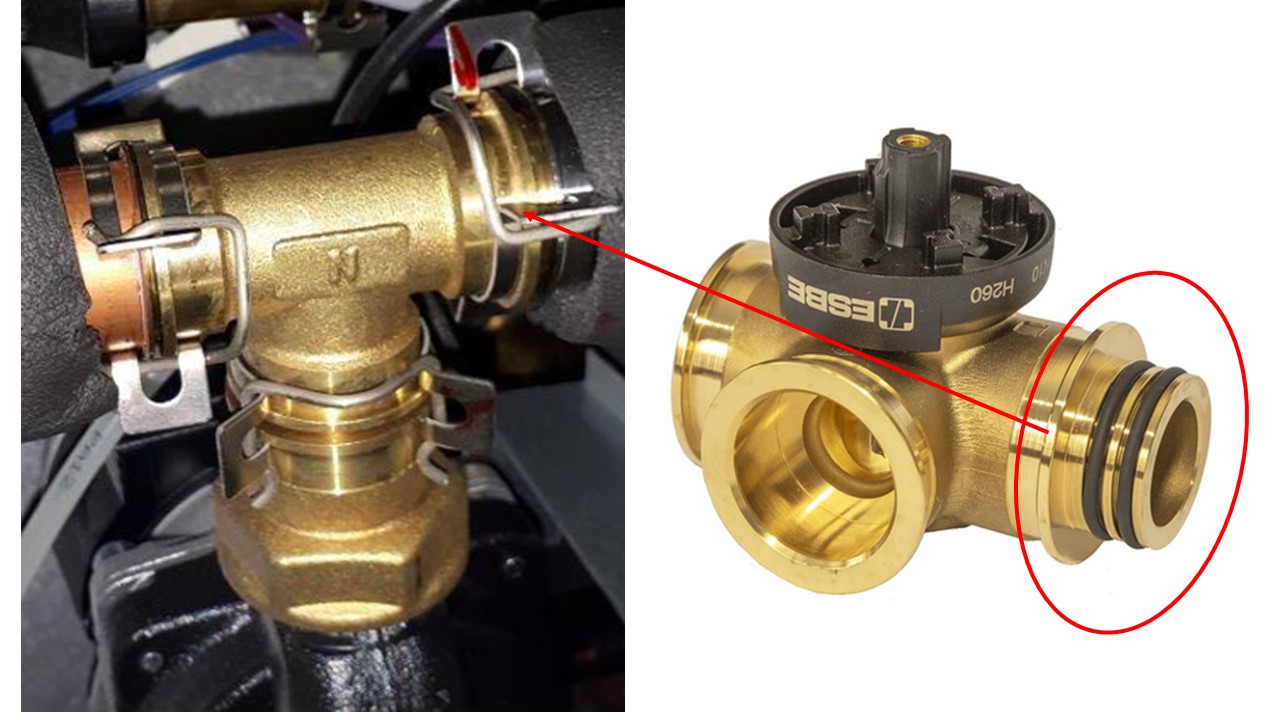

Bei meiner Nibe sind allerdings keine Schraubverschlüsse an dem Ventil. Die Rohre sind 90Grad umgebördelt und scheinbar mit dem Ventil zusammengesteckt. Um die Bördelung ist dann ein Sicherungsblech.
Das Ventil ist bei mir übrigens auch nur in einer Stellung undicht. Wenn ich das
richtig beobachtet habe, dreht das Ventil immer 6 x 60grad nach links, dann 6 x 60grad nach rechts und wieder von vorne.

Anscheinend baut Nibe alles Mögliche, eher nicht dem Standard entsprechende Verrohrung bei den WP WP [Wärmepumpe] ein. Musst genaue, schöne Fotos machen, um zu sehen, wie es genau aussieht.
Deiner Schilderung nach könnte es sich um so eine Verbindung handeln. Damit hast du dann einen Lottosechser in atypischen Rohrverbindungen gemacht😊 So ein 3 Wegeventil habe ich noch nicht gesehen.

Hallo, ich habe jetzt auf der varmen.se Seite bestellt, 7€ Versand kommen oben drauf.
Vielen Dank an alle, die mir bei der Suche geholfen haben.

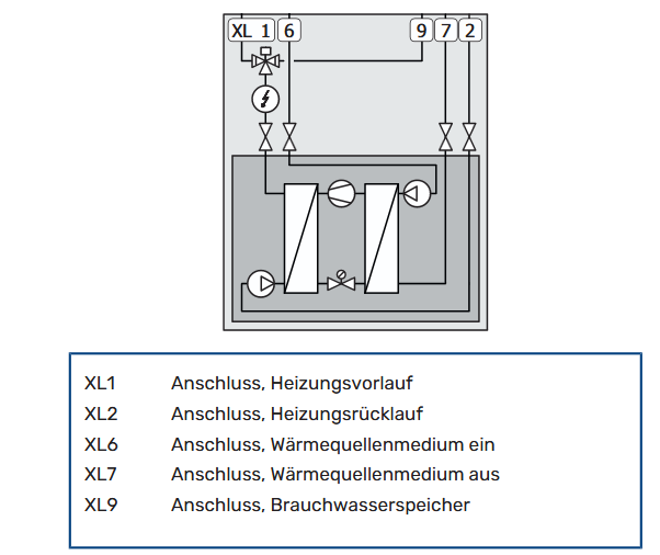

Mal eine Frage zum Austausch (wird hoffentlich eh auf Garantie gemacht, aber interessiert mich): Im RL RL [Rücklauf] ist ein Absperrhahn unmittelbar vor der WP WP [Wärmepumpe] (da ist auch das Sieb für grobe Partikel verbaut). Im VL VL [Vorlauf] ist jedoch kein Absperrhahn. Frist man die Leitung ein, um das Ventil auszubauen? Da wird ja keiner die ganze Anlage entleeren...
Gruß
Fabian
  •  Kleinermuk
25.5.2026  (#17)
Ich kenne jetzt die Servicestrategie nicht. Das Einfrieren vom Rohr kann ich mir nicht ganz vorstellen. Er wird wahrscheinlich das Wasser ablassen. Vorher schauen, wo man absperren kann.  Es sind ja Absperrventile in der WP WP [Wärmepumpe] drinnen. Aber für den Vorlauf (XL-1) nicht.  Hat auch den Grund, dass man immer aufpassen muss, das sich das Wasser ausdehnen kann, da intern  kein Ausdehnungsgefäß verbaut ist.
