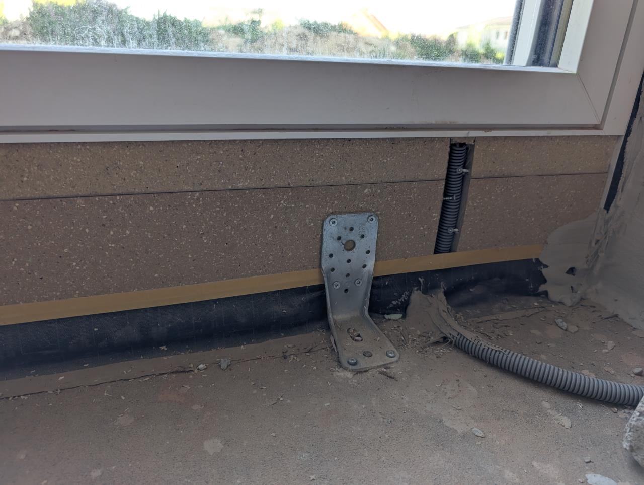

das loch ist entstanden weil beim türeinbau die fliesen und teile des trockenstrichs weggebrochen sind. die fliesenstücke konnte ich retten.wie würdet ihr den aufbau machen?
aussen wird mit flüssigkunststoff abgedichtet. kann ich das innen auch verwenden? ich stells mir irgendwie giftig vor im innenraum?
als ausgleich würd ich eine 2cm xps platte nehmen, zugeschnitten und reinkleben mit fliesenkleber. dann entweder direkt die fliesen drauf oder eine dünne ausgleichsmasse und dann die fliesen.
es muss keinen schönheitspreis gewinnen, ist nur das gästehaus. aber es soll halten.

rocko567 schrieb: aussen wird mit flüssigkunststoff abgedichtet. kann ich das innen auch verwenden? ich stells mir irgendwie giftig vor im innenraum?
Du isst es ja nicht. Wenn nachher eh noch die Fliesen drüberkommen, würde ich mir da gar keine Gedanken machen.

ok passt. ms polymer flussigkunsstoffe (so einen hab ich da) sollten nach aushärten unbedenklich sein.

Muss man innen auch abdichten? Ich dachte das wird nur außen aufgetragen.
Bei uns schaut es im Moment so aus und ich hab noch nicht gefragt wie das "verschlossen" wird.

nein normal wird auch nur aussen abgedichtet, aber ich dachte mir schaden kanns in meinem fall nicht (altbau)
in deinem fall (neubau) müsste die bodenplatte abgeflämmt sein. und aussen zieht sich dichtebene sowieso vom perimeterbereich bis zum anschluss/purenit des fensters.
wenn darunter ein keller ist macht es natürlich keinen sinn die bodenplatte abzuflämmen.

ok, passt, danke für die Rückmeldung! Genau, in meinem Fall ist ein Keller darunter und nur außen die Abdichtung dran.
