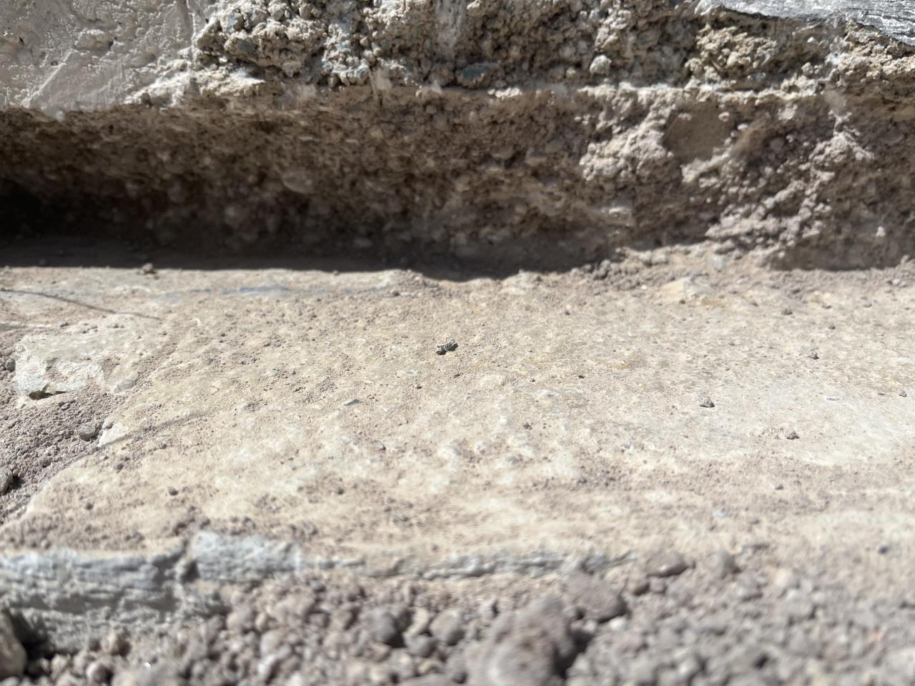

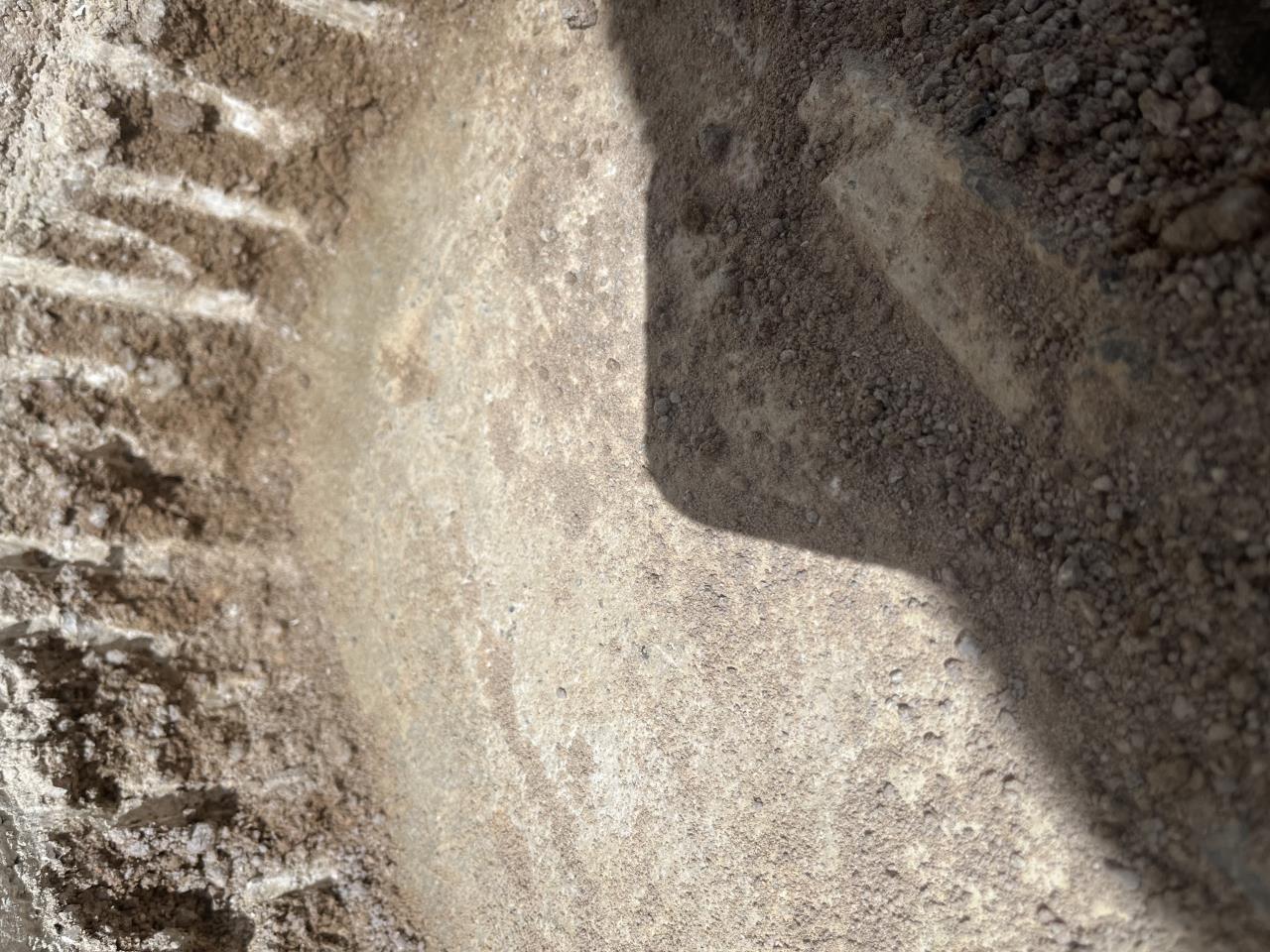

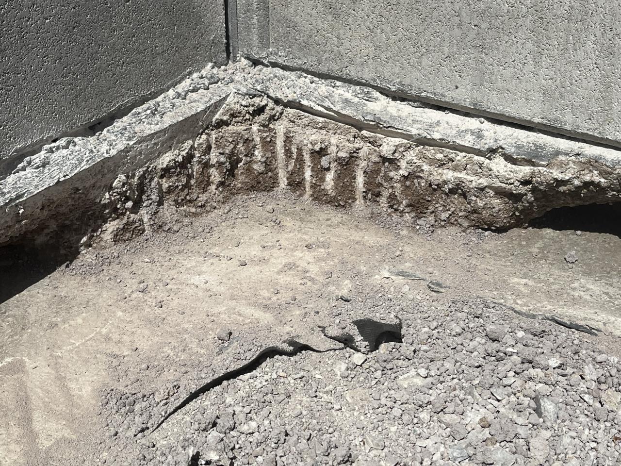

Es geht hier um ein L Stück mit 4-5m Länge.
Mir ist beim Fundament betonieren ein Fehler unterlaufen. Kurzum - ich habe die Höhendifferenz von ca 10cm nachträglich mit C16/20 Beton ausgeglichen. Das ist nun ca 5 Monate her. Aus irgendeinem Grund hat der Beton aber nicht ordentlich abgebunden und ist feucht bröselig und man kann die Schicht fast mit einem Schraubenzieher herauskratzen = auf Dauer nicht gut.
Ich würde die fehlerhaften Stellen in 1m Abschnitten öffnen und mit höherwertigeren Beton wieder verfüllen.
Die Frage ist nun, würdet ihr das genauso machen, und welches Produkt würdet ihr nehmen?
Mauer besteht übrigens aus Mauersteinen, ist 80-100 cm hoch, vertikal und horizontal bewehrt. Abriss ist keine Option .

Die Frage, warum der Beton nicht abgebunden hat, ist eher die interessante.
Falsches Mischungsverhältnis? Feucht geworden? Abgelaufen? Zu schnell ausgetrocknet? Aufgefroren?
Eine Unterfangung ist handwerklich schon eine ganz andere Hausnummer als ein unbewehrtes Fundament zu giessen.
Das heisst, du hast ein Fundament gemacht. Dann hat aber die Höhe nicht gepasst und du hast nochmal eine Schicht draufbetoniert. Und diese Schicht bröselt jetzt.
Zeig doch mal ein bisschen mehr von der Örtlichkeit (Hanglage / Höhenunterschiede blablabla), damit man ein Gefühl bekommt.
