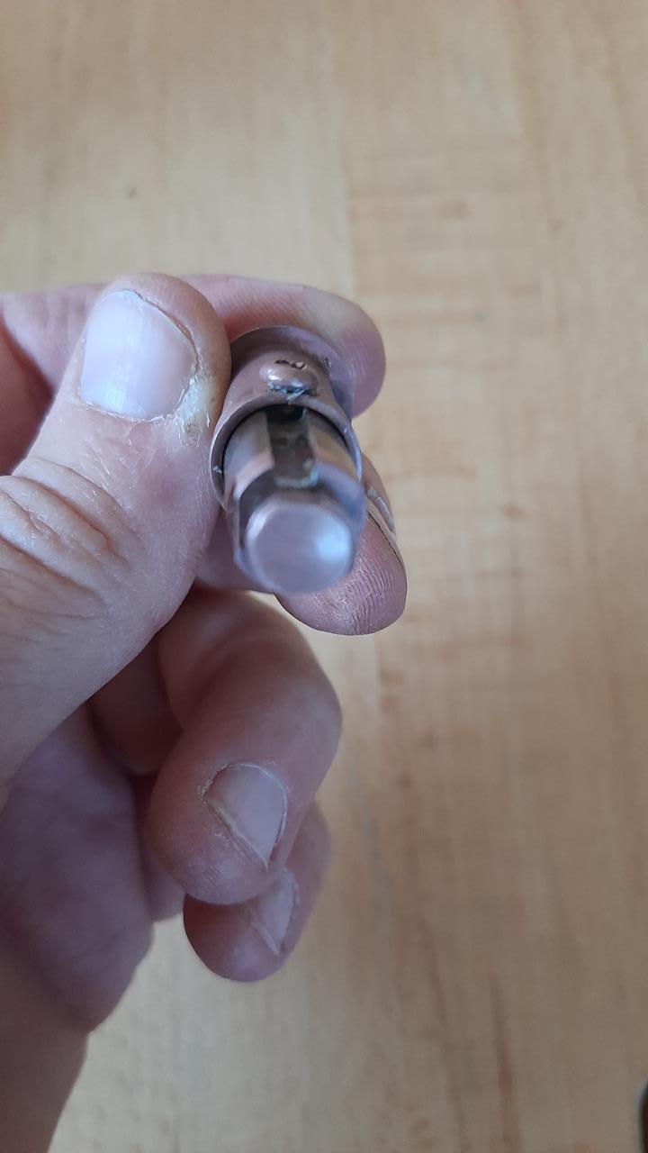

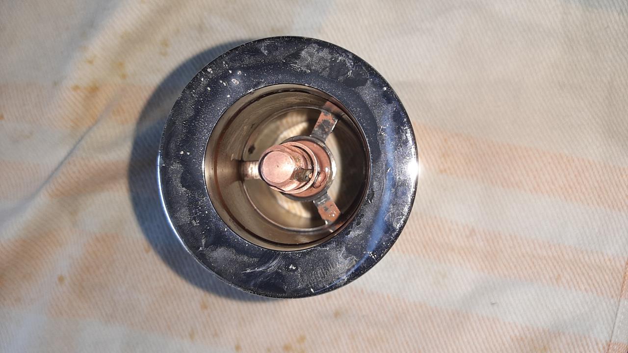

Mahlzeit allerseits,
Schnelle wissenschaftliche Frage, wie bekomm ich bei an Baumarkt Popupverschluss die Mechanik raus. Die Blockiert grundsätzlich im geschlossenen Zustand, aber wenn ich bissl dran rumwerkel gehts auf.
Wie bekomm ich das aus dem Ablauf heraus?
Und wozu ist die verdreckte Kreuzschraube da, ist das a Führung?

26.4.2026  (#1)
Die KI meines geringsten Vertrauens meint, die Mechanik ist meistens Gesteckt - ich kriegs ned raus, ist das normal?
26.4.2026  (#2)
Probier mal, ob Du das rosa verfärbte Teil (heraus) drehen kannst. Das sollte sowohl zwecks Höheneinstellung als auch Demontage möglich sein. Das Blockieren könnte auch auf eine zu tiefe Einstellung (= zu wenig Hub zum Reindrücken & Auslösen) zurückzuführen sein.

Mahlzeit,
danke für den Tip!
Ja, hat sich mit einem Wasserpumpenzangl rausdrehen lassen, hurra!
Nein, jetzt ist der Zylinder in dem der Stift raus und reinfährt gequetscht 🙈 Stift geht weder vor novh zurück...

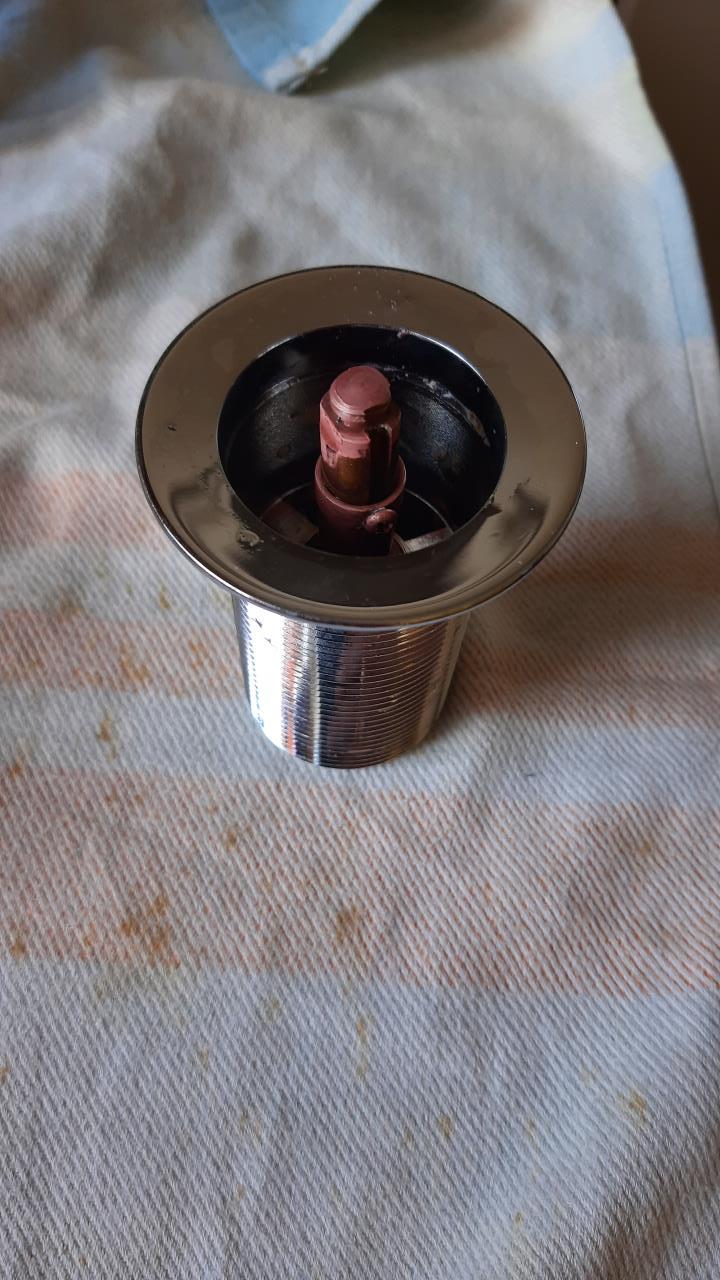

26.4.2026  (#4)
Nabend
2026/20260426522936.jpg
Hab mich noch bissl gespielt und die Hülse wieder halbwegs zylindrisch bekommen.
Der Einrastmechanismus funkt aber ned gscheit, entweder rastet er gar nicht ein oder bleibt hängen. Dann muss ma herumwerkeln, bis er sich wieder löst.
Und der ganze Stift (der in den Zylinder gwschoben wird) wackelt ziemlich, das kommt ma ned normal vor...
Hinten ist nur noch a Feder eingehängt. Kann ma das noch irgendwie weiter zerlegen?
27.4.2026  (#5)
Gibt's davon keine Ersatzteile?
Oder Tauch den Auf Hansgrohe gesamt.
https://www.megabad.com/hansgrohe-ablaufsysteme-waschtische-ablaufgarnitur-und-bidetmischer-a-460512.htm?ref=FrgArt_460512_460512&utm_source=google&utm_medium=cpc&utm_campaign=&utm_id=21514385238&utm_term=&utm_content=785922284815&adgroupid=190894533964&targetid=pla-293946777986&device=m&matchtype=&network=g&placement=&adposition=&gad_source=1&gad_campaignid=21514385238&gbraid=0AAAAADyGj38mMJzYJCMOhueBxCKpoJuI0&gclid=Cj0KCQjw77bPBhC_ARIsAGAjjV-2XNUyox4GJfQPs578pr8dKCdeUWrasOs5BDasZjAtimhrYxt3hUcaApLjEALw_wcB
29.4.2026  (#6)
Befürchte Nicht, Baumarktware ohne Firmenbezeichnung drauf. Hab schon an Neuen.
Hätte mich nur rein akademisch interessiert, ob ma das noch was zerlegen/herumpfuschen kann...

29.4.2026  (#7)
https://www.amazon.de/dp/B009AUVETW?ref=ppx_yo2ov_dt_b_fed_asin_title/?tag=showlowestprice-21
gleicher, zumindest optisch der plip-plop-mechanismus. bestellen und anschauen ob es alles von den abmessungen her passt ...
wird bei uns auch immer wieder zwischen stecken und reinigen und kaputt, lebensdauer (mit ca. alle 2 jahre zerlegen, reinigen mit zitronensäure+salz, zusammenbauen) um die 8 jahre.
zum glück nicht teuer, habe zwei davon auf lager dass das saubermachen "bei gelegenheit" gemacht werden kann. ansonsten passts das produkt gut. emoji
