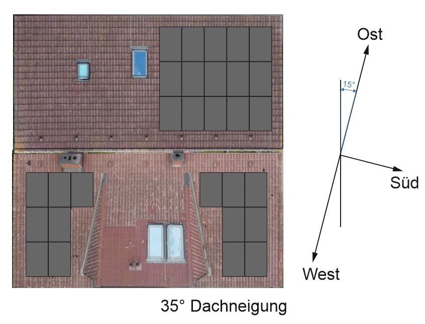

Die ca. 13 kWp kWp [kWpeak, Spitzenleistung] ergeben sich aus 14 Modulen am West- und 15 am Ostdach. Am Westdach geht nicht mehr ohne viel Aufwand wegen der Gaube. Meint ihr, sollte man am Ostdach, welches wegen Azimut -105° relativ nicht ganz so ergiebig ist, mehr Module montieren? 6 Stk. mehr in der obersten Reihe wären montagetechnisch vermutlich ohne viel Aufwand möglich.
Laut EU PVGIS-Tool wäre der Ertrag für diese Belegung 5950kWh/a für West und 5580kWh/a für das Ostdach.

Hier noch ein Foto. (aufgeklappte Draufsicht beider Dachhälften)
2026/20260422275069.png
