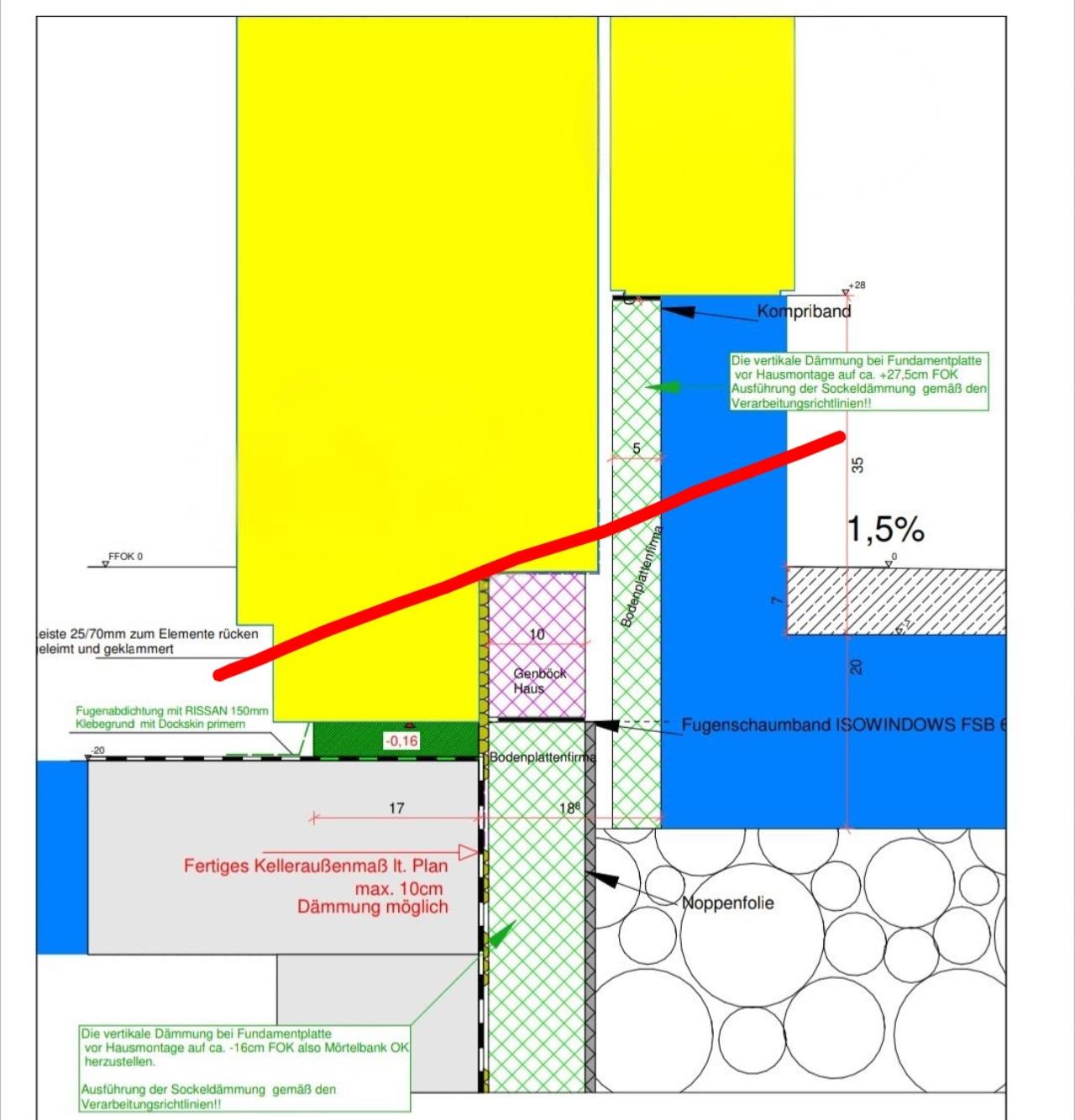

Ich bin auf der Suche nach einer sinnvollen Möglichkeit, eine Wasserleitung von der Zisterne ins Haus zu bringen. Wegen eines Planungsfehlers ist die Zisterne aus dem Vorgarten hinters Haus gewandert, wo es leider kein direktes Leerrohr in den Technikraum gibt.
Jetzt habe ich einige Ideen, die Leitung noch ins Haus zu bringen, aber bin mit keiner so recht glücklich. Ich teile die Ideen mal in der Hoffnung, dass sich daraus irgendwie die perfekte Lösung ableiten lässt.
1. Durch die Garage. Aus dem FB-Aufbau im Haus schräg durch die Holzriegelwand und den Betonsockel in die Garage bohren. Von dort durch ein bestehendes Leerrohr raus.
2026/20260418316536.png
Nachteile:
- Bohrung mit Gefälle zum Haus
- Wand komplett öffnen für die Abdichtung
- Leitung geht durch die halbe Garage
2. Schräg durch die Bodenplatte direkt rausbohren und irgendwie abdichten.
Nachteile:
- Schwachstelle in der Abdichtung
- Sockeldämmung samt Putz und Abdichtung schon fertig
- Evtl nicht tief genug für Frostfreiheit
3. Durchs Fallrohr aufs Garagendach, von dort durch die hinterlüftete Fassade auf den Dachboden, durch die oberste Geschoßdecke und in den Technikschacht.
Nachteile:
- Garantiert nicht frostfrei
- Ewig lange Leitung
4. Durchs Leerrohr vom RGK RGK [Ringgrabenkollektor]. Das warme Ende läge ziemlich passend und das Rohr geht direkt in den Technikraum. Zumindest Frost durchs Wetter kann bei 2m Tiefe auch ausgeschlossen werden.
Nachteile:
- Ringraumdichtung innen kompliziert für 2 Rohre
- RGK trotz Überdimensionierung zu kalt?
Hat jemand noch Gedanken zu den Varianten und vielleicht sogar eine Idee ohne Nachteile? 🙏
19.4.2026  (#1)
Im Vorgarten liegt die Leerverrohrung für die Zisterne?
Dann würd ich von da aus weiter legen auch wenn der Weg länger wird.
Durch den Bestand bohren ist schon fragwürdig wegen andichten
  •  christoph1703
19.4.2026  (#2)
Manchmal sieht man den Wald vor lauter Bäumen nicht 😅 Danke für die Idee, das klingt wirklich am sinnvollsten, auch wenns dann ungefähr 40m Leitung extra sind. Die Klospülung braucht ja eh nicht viel Druck oder Durchfluss, von daher wirds schon passen 👍
