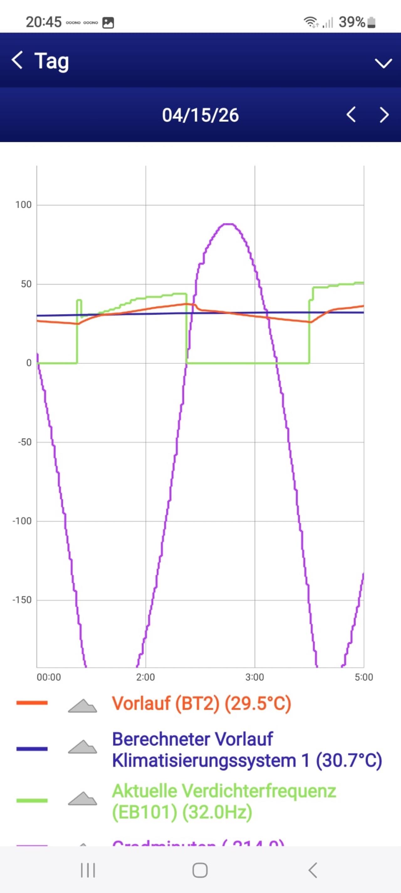

ich versuche für meinen Nachbar ein Problem seiner WP WP [Wärmepumpe] zu lösen. Ich selbst habe eine Nibe S1155 Sole WP WP [Wärmepumpe], von daher bin ich mit der Steuerungslogik recht vertraut.
Folgendes Problem:
die Wärmepumpe taktet sehr viel und was mir auffällt, ist, dass die Wärmepumpe nicht richtig runtermoduliert. Sie geht nie unter 37-38Hz, obwohl sie eigentlich ja 20Hz können sollte. Der Effekt ist, dass die Gradminuten sehr schnell abgebaut werden und die WP WP [Wärmepumpe] dann abschaltet. Des Weiteren ist komisch, dass wenn die WP WP [Wärmepumpe] die soll GM von -150 erreicht hat, sie die Leistung weiter hoch fährt. In den Kurven ist das ersichtlich.
Gradminuten sind auf -150 eingestellt, Start Zusatzheizung (die hat ja auch Einfluss auf das Regelverhalten) 100.
Die Heizung ist meiner Meinung nach zu groß für das Haus, trotzdem sollte sie besser laufen können. Weiß einer von euch, warum sie nicht bis auf 20Hz runtermoduliert?
Gruß
Fabian

Für eine seriöse Analyse der Fragestellung reicht der Screenshot nicht aus.
Mindestens der Verlauf der VL VL [Vorlauf]- und RL RL [Rücklauf]-Temperaturen an der S2125 als auch am Heizungssystem (VVM S320) wären von Relevanz.

27.4.2026  (#4)
2026/20260427125738.png
2026/20260427291862.png
helfen die Diagramme?

  •  Harri24
28.4.2026  (#6)
Die VL VL [Vorlauf]- und RL RL [Rücklauf]-Temperaturen offenbaren einige unschöne Effekte.
Diese verleiten mich zur Hypothese, dass die WP WP [Wärmepumpe] in einen Pufferpeicher arbeitet (der vermutlich nicht gedämmt ist).
In der Zeit, in der der Verdichter nicht arbeitet, kühlt der Rücklauf (vom Pufferspeicher) in die WP WP [Wärmepumpe] sehr stark aus, wesentlich stärker aus der Heizkreislauf. Wenn die GM-Schwelle (-150) erreicht ist, ist das Temperaturniveau im Heizkreislauf noch deutlich höher als der RL RL [Rücklauf] in die WP WP [Wärmepumpe].
Nun muss der Verdichter die GM einregeln und steuert eine entsprechende VL VL [Vorlauf]-Temperatur an, aber das bei einer (mind. anfangs) sehr niedrigen RL RL [Rücklauf]-Temperatur an der WP WP [Wärmepumpe]. Also dreht der Verdichter temperamentvoll hoch. Dadurch steigt die VL VL [Vorlauf]-Temperatur (welche für die GM-Regelung relevant ist) zügig und hoch. Da die Parameter "Verdichter-Start" und "Rel. GM Start ZH" klein eingestellt sind, werden in dieser Konstellation die GM=0 schnell erreicht und übetroffen und die Regelung findet m.E. keine Zeit mehr, den Verdichter runter zu regeln.
Der Pufferspeicher hat eine thermische Störwirkung.
Ende der Hypothese.
Mit den neueren SW-Versionen lässt die Regelung die GM nach einem Verdichterstart nicht mehr so tief fallen. Daher wäre ich nicht sicher, wieviel Besserung ein an sich sinnvolles Vergrößern des Parameters "Rel. GM Start ZH" bringt.
Man muss sich mit den Details dieser offenbar recht speziellen Anlage intensiver befassen.

Hi @Harri24 ,
das ist eine interessante Beobachtung. Danke!
wie kann es denn sein, dass der Rücklauf der WP WP [Wärmepumpe] abkühlt, wenn die WP WP [Wärmepumpe] aus ist. Der VVM500 hat doch einen Pufferspeicher, aus dem der Heizkreis versorgt wird. Ich hätte erwartet, dass wenn die WP WP [Wärmepumpe] aus geht, auch die Pumpen zur WP WP [Wärmepumpe] deaktiviert werden und nur noch der Heizkreis aus dem Speicher versorgt wird?!
Gruß Fabian

  •  Harri24
9.5.2026  (#11)
Meine S2125 moduliert bei niedrigem Wärmebedarf, so wie von svenpaush oben beschrieben, auf 20 Hz runter. Das ist im April eigentlich der Normalfall; etwa Mitte April ist bei mir Heizstopp. Die Digramme von Goofie sind vom 15.4. und 27.4., also einer Zeit, wo der Heizbedarf in der Regel nicht hoch sein sollte.
Jetzt wissen wir, dass das Innenmodul VVM 500 verbaut ist (Pufferspeicher-Funktion).
Die Temperaturdifferenz zwischen VL VL [Vorlauf] und RL RL [Rücklauf] an der WP WP [Wärmepumpe] während des Verdichterstopp lässt darauf schließen, dass in dieser Zeit i.d.T. kein Durchfluss durch die WP WP [Wärmepumpe] stattfindet.
P.S.
Nach meinem Empfinden ist der Parameter "Rel. GM Start ZH" sehr klein eingestellt (100); die Werkseinstellung ist m.W. 700.
