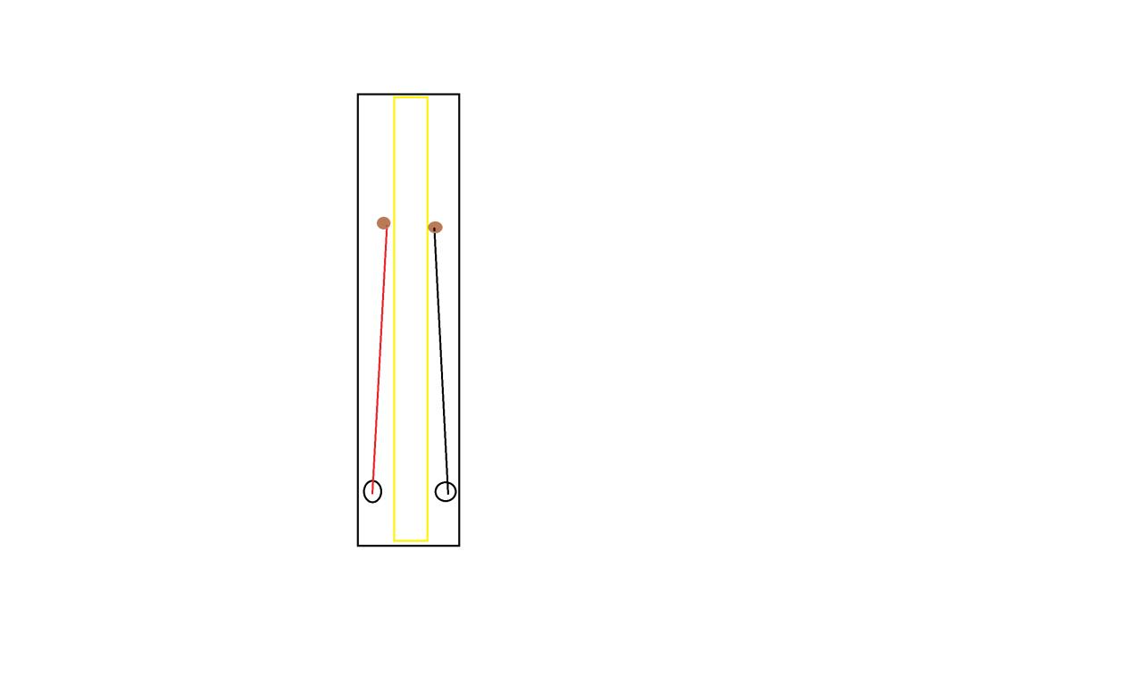

Ich hab das Kabel (2x0.5mm², 24V!, Netzteil im Verteiler) überstehen lasses sodass ich leicht löten kann und dann dass Reststück mitsamt dem Ledstreifen zurückgezogen und dann erst den Streifen verklebt.
Es gibt mittlerweile auch free-cut COB Streifen - die lassen sich (fast) bliebig schneiden. Alle anderen Bänder habe normal eine Teilung welche sich auf ganze Meter ausgeht.
ABER: Das Led-Band soll aufs Alu geklebt werden zwecks Kühlung, mit deiner Schlauchführung hast du große, unbeleuchtete, schwarze Bereiche ... oder du riskierst dass die Leds irgendwann abbrennen - wenn du sie frei über das Loch klebst. (Also auch die Spax versenken, sodass hier das Band nicht abhebt.)
Zuführung ins Profil wäre stirnseitig besser, oder zumindest ein (oder zwei) seitliche Bohrungen damit du mittig noch Schiene für den Streifen hast - dann funktioniert aber die Variante nachziehen nicht, Kabel ziehen wird auch kompliziert. Du kannst aber 10-15cm pro Ader überstehen lassen und dann seitlich vom Band unter die Abdeckung legen. Die LEds müssen nicht komplett am Ende gelötet sein.

8.4.2026  (#5)
Ja, ich bin stirnseitig rein. Aber meine Profile sind 30mm tief, also im Ziegel teilweise versenkt.
Du könntest auch einen schmalen Alublechstreifen aufkleben um den Schlauch zu überdecken, laut google gibts eigene Wärmeleitkleber. Ist etwas Bastelarbeit ... 🙃

  •  ichbauauch
8.4.2026  (#6)
Danke für den Tipp!
Ich werde dann wohl bei den weiteren LED Profile die Zuleitung ganz im Eck machen. Bei den bestehenden ist deine Idee mit einem kleinen Stück Alu super!
