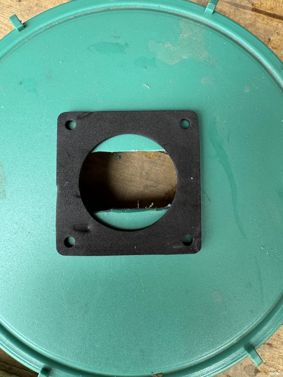

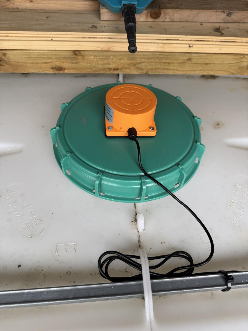

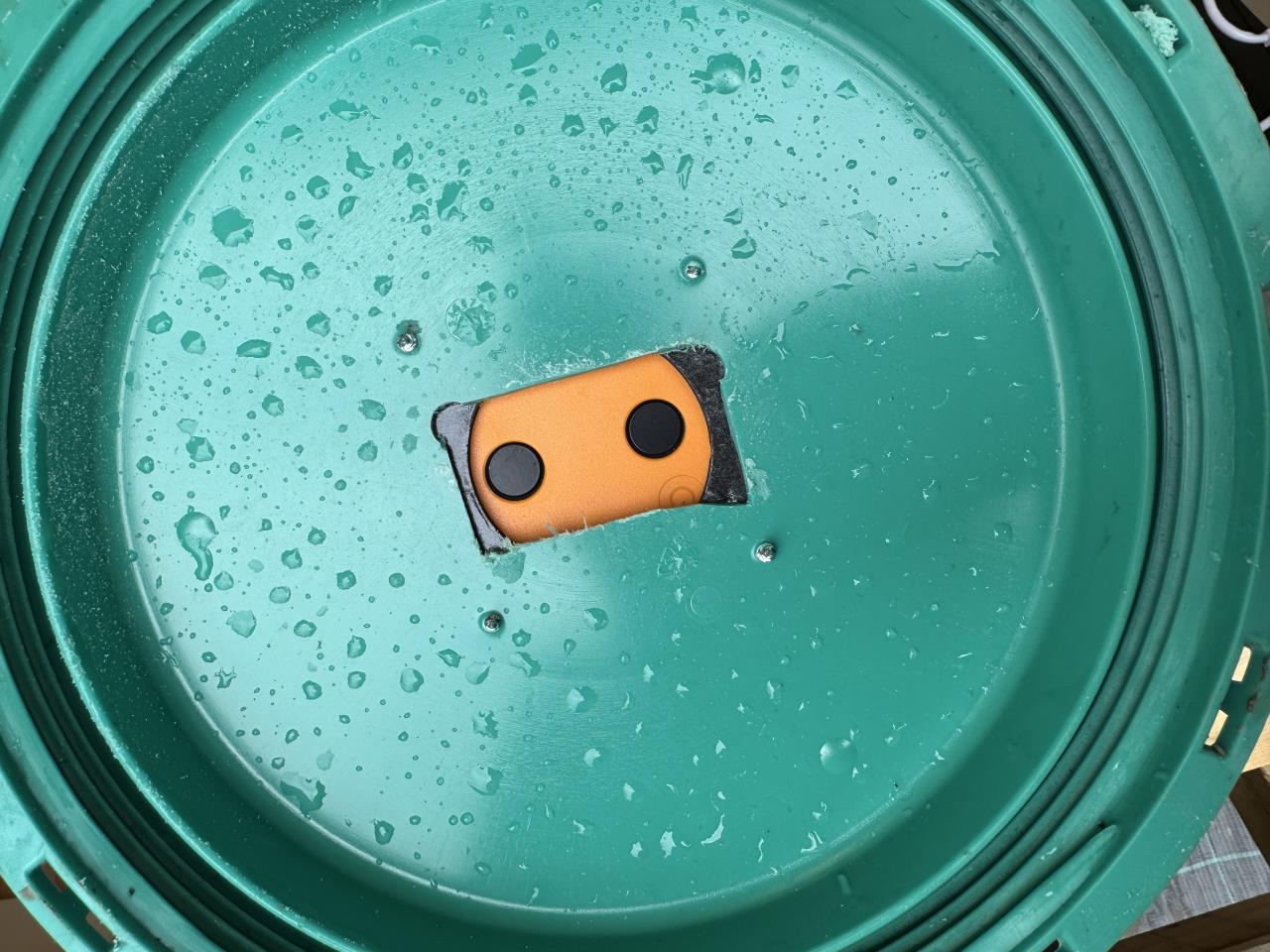

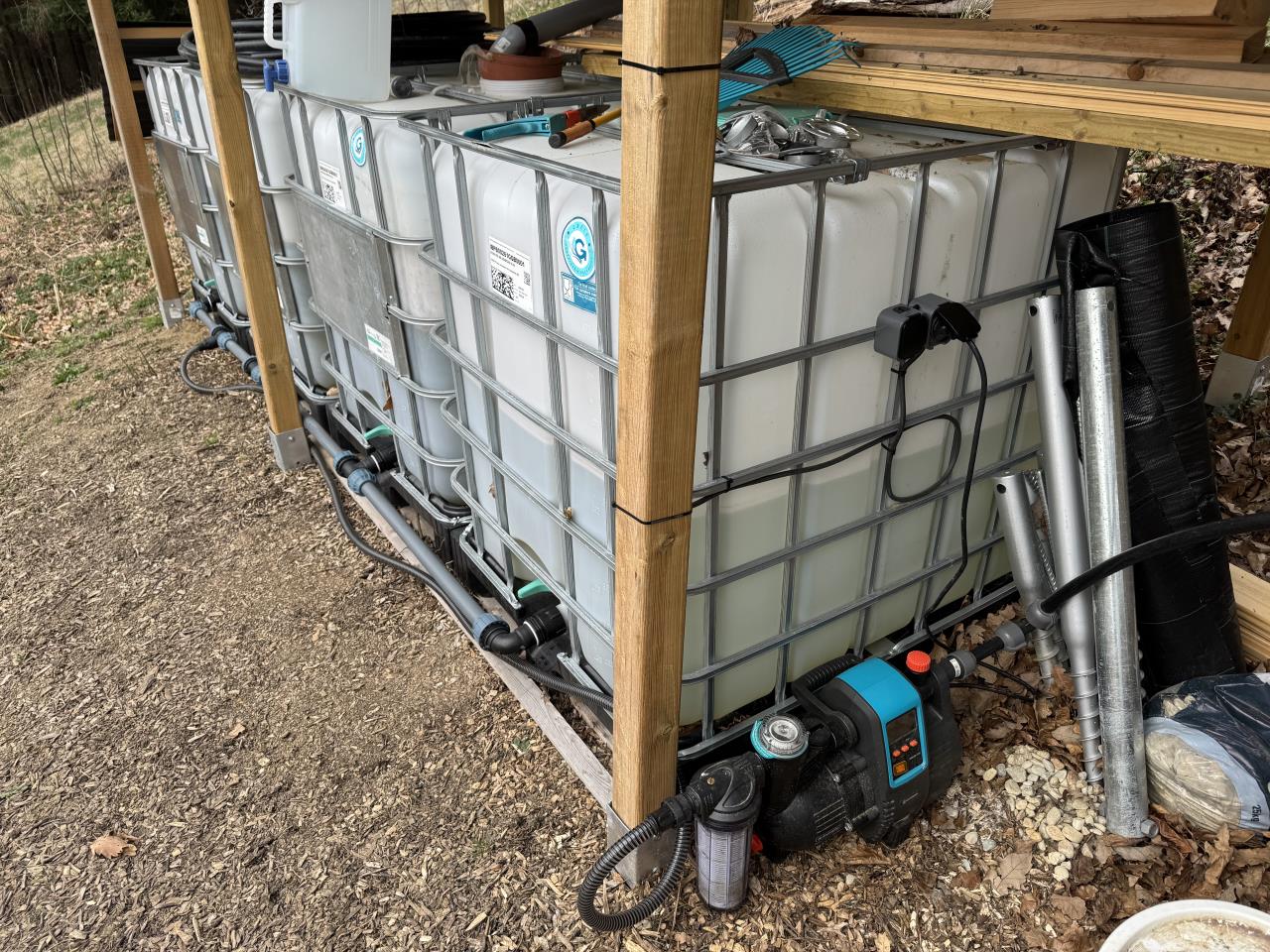

für unser wasserloses Gartenhaus haben wir vier 1000l-Container installiert und sammeln Regenwasser und Pumpen Wasser aus einer Überlaufquelle in die Container. Um besser haushalten zu können, wollte ich eine Füllstandsüberwachung installieren. Ich möchte hier kurz vorstellen, wie wir das gemacht haben:
  • Die 4 Container sind parallelgeschalten
  • Ich habe über AliExpress um ca. 20EUR Tuya-Ultraschall-Sensoren gekauft
  • Ein Sensor ist mal installiert und misst die Wasserhöhe
  • Der Füllstand wird automatisch per WiFi gemeldet und mit HomeAssistant ausgelesen
Die Zuverlässigkeit ist erstaunlich gut, es gibt auch quasi keine Fehlmessungen. Wir werden das dann auch im Haus für die Zisternen installieren, 4 habe ich noch übrig 😁
_aktuell/20260323633806.jpg
_aktuell/20260323672239.jpg
_aktuell/20260323972977.jpg
_aktuell/20260323135579.jpg

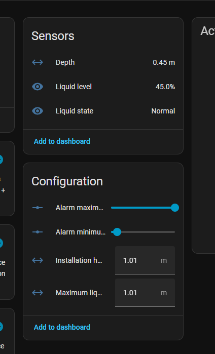

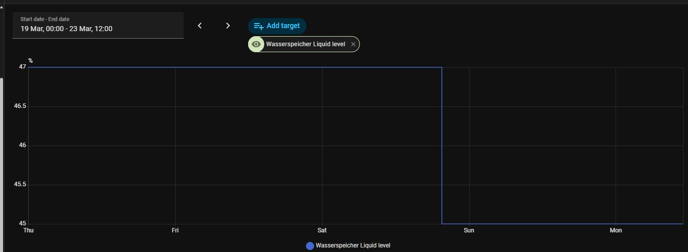

... und so schaut es in HA aus:
_aktuell/20260323137226.png
_aktuell/20260323564.png

Coole Anlage, hast du einen Link zu den Sensoren? Können die nur WLAN oder auch kabelgebunden ausgelesen werden?
  •  TobiK
23.3.2026  (#2)
Diese hier sind das: https://www.alibaba.com/product-detail/Moray-ME201W-Tuya-WiFi-Smart-Home_1601193297278.html?spm=a2756.order-detail-ta-ta-b.0.0.353cf19c1TxGvi
Gehen leider nur per WLAN. Von "Moray" gibts aber auch welche kabelgebunden, dann aber nicht per Ultraschall. Ob die was taugen - keine Ahnung :-/

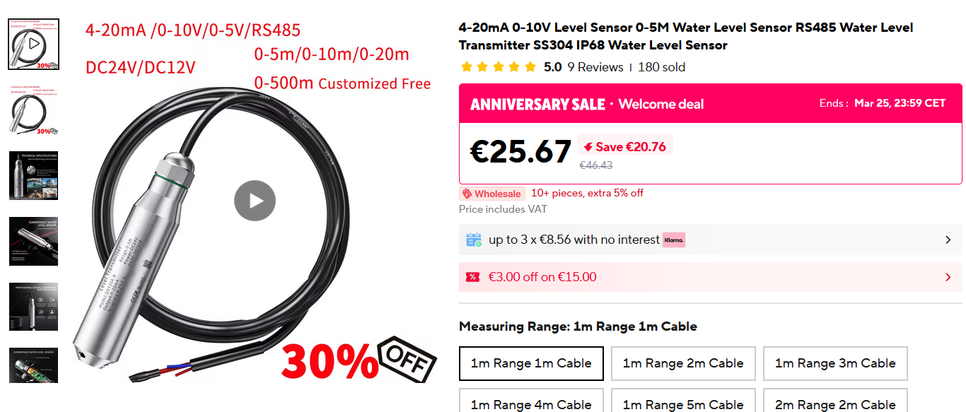

  •  Spt42
24.3.2026  (#6)
bei den Pegelsonden würde ich eine mit Modbus nehmen. Da kann man mehrere hintereinanderhängen und bekommt direkt einen Wert in mm.
