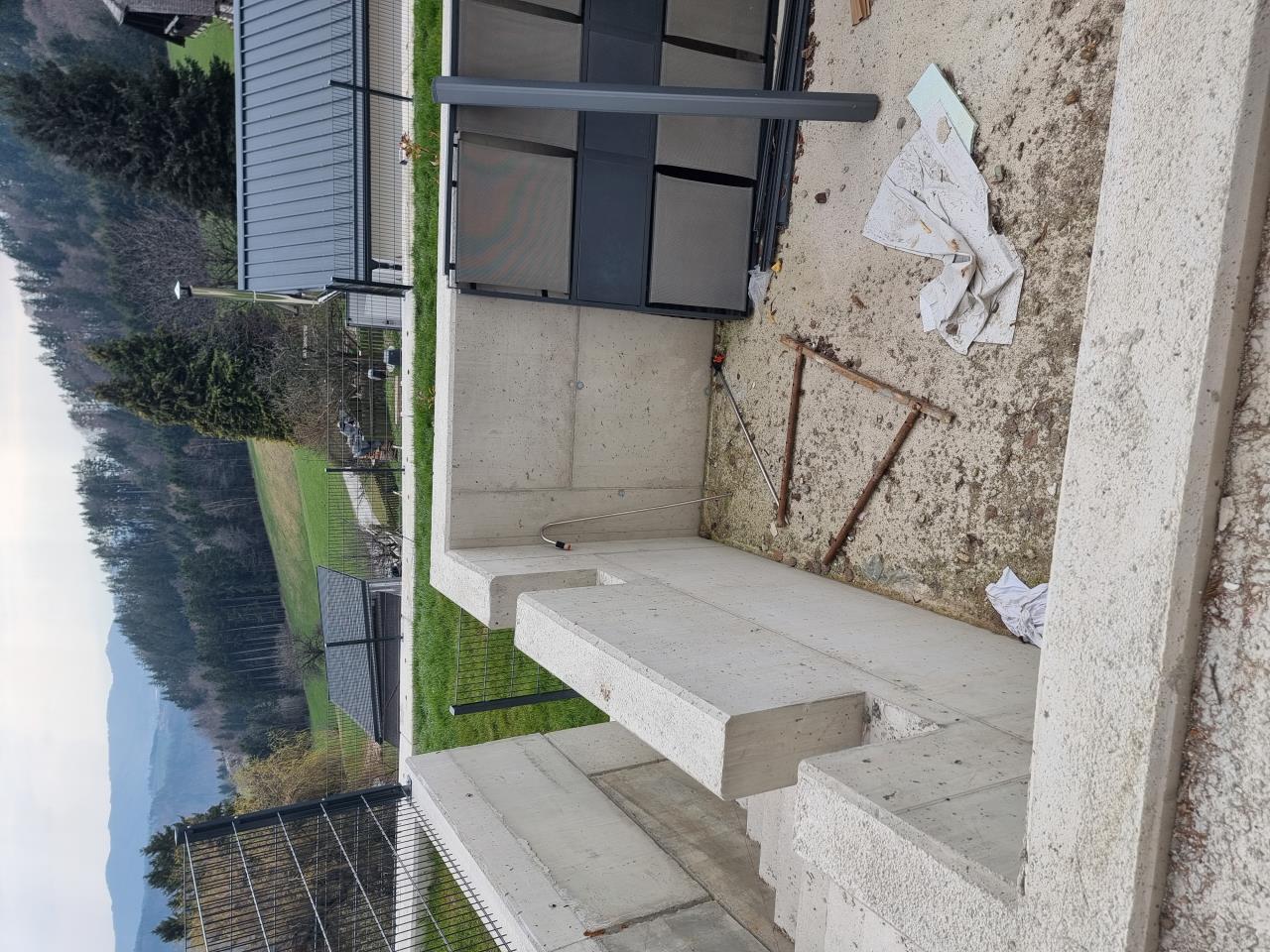

Hallo allerseits, wir werden in diversen Gesetzen nicht fündig. Wir haben ein Grundstück in Hanglage und der Pool ist quasi Infinity, ist aber ein normaler Folienpool. Dahinter geht es 1,5m runter.
Müssen wir da eine Absturzsicherung anbringen? Wenn ja hat jemand Ideen wie wir das mit den Skimmern und Dach (Schiene soll auf der Mauer raufkommen) lösen können?
Ps: und bevor böse Kommentare kommen, wir haben den Pool in Eigenleistung gebaut und in Absprache mit dem Installateur die Aussparungen für Skimmer gemacht, die kommen jz dann mal rein ;)

Warum habt ihr die Mauer nicht breiter gemacht? Dann hätte man Platz für einen Zaun gehabt. Das sieht ein wenig nach dem Motto ‚erst machen, dann überlegen‘ aus. Auch die Aussparungen für die Skimmer sehen etwas eigenwillig aus. Ganz ehrlich: Ich würde einen Poolbauer und keinen Installateur kontaktieren, bevor da weiter gepfuscht wird.

OIB RL RL [Rücklauf] 4 gibt hier vielleicht Auskunft
"Alle im gewöhnlichen Gebrauch zugänglichen Stellen eines Gebäudes mit einer Fallhöhe von 60 cm oder mehr, bei denen eine hohe Gefahr eines Absturzes besteht, jedenfalls aber ab einer Fallhöhe von 1,00 m, sind mit einer Absturzsicherung zu sichern. Eine Absturzsicherung ist nicht notwendig, wenn diese dem Verwendungszweck (z.B. bei Laderampen, Schwimmbecken) widerspricht."
Schaden tuts aber sicher nicht.
Oft sieht man an Infinity Pool eine Art Servicegang, der etwas unterhalb verläuft und deswegen vom Pool aus auch unsichtbar ist. Kann man auch optisch ansprechend gestalten und macht sicher auch die Wartung einfacher.
Das mit den Skimmern ist echt interessant. Mich würde interessieren, wie da die andere Seite aussieht. Denn da ist ja eine Stiege. Werden hier die Rohre versteckt ?

Die norm haben wir auch auf und ab gelesen aber ist halt der Zwiespalt zwischen was "muss" sein und was ist im Alltag praktisch/sicher/optisch schön.
Wir haben hinter dem Pool tatsächlich so einen Weg mit 1.5m breite und 1.5m tiefer als die Mauer der weg ist die Erweiterung von der Bodenplatte des Pools.
Aussenseitig werden wir den ganzen Beton an allen Seiten mit WPC Dielen oder Holz oder ähnliches verkleiden da uns die Beton Optik ohnehin nicht gefällt. Die Fliesen werden oben drauf gleich mit entsprechendem Überstand verlegt (ca 8-10cm - wir planen gerade die unterkonstruktion).  Unter dem Pool ist unsre Zweite Gartenebene und da würde man sonst den ganzen BetonKoloss sehen. Also dahinter können wir sämtliche Rohre verschwinden lassen.
@HelmutG Grundsätzlich haben wir uns für die Eigenleistung schon gute Gedanken gemacht wie das Endergebnis sein wird. Die Mauer ist absichtlich nicht breiter weil wir kleinen globalen Streifen dahinter haben wollten, sondern nur ausreichend Platz für ein Dach - da reicht die 25er standart Mauer gut für aus.
Die Skimmeraussparung ist gross genug gewählt - vor allem hoch genug - damit nun der Installateur (und ja der ist auch gewerblicher Poolbauer) alle Optionen hat. Mit dem wurde nun auch schon alles weitere gesprochen und er sieht da gar kein Problem. Da wir sowieso jetzt im Nachhinein eingiessen, besser etwas grösser und genug Platz!
Also danke für dein Kommentar aber in der Hinsicht nicht sehr hilfreich und auch nicht unbedingt notwendig.

Bei 1,5m Fallhöhe könnte ich zumindest mit Kindern nicht ruhig schlafen, dann würde ich zumindest mit Winkeln die 1,5m Breite überbrücken und die WPC Dielen bis zur Grenze weiterführen, dann ist aber wieder das Dilemma der Absturzsicherung...
Die Planung ist echt Murks, zum Heilen ginge wohl noch die ganze Länge mit Glasplatten absichern, oder eben einen Niro Zaun

Also nach meiner Erfahrung (ich habe eine ähnliche Lage des Pools) gehen Kinder oft am Rand des Pools herum. Hinter meinem Pool geht es verlaufend ca. 20cm bis 2m runter. Dort habe ich selbstverständlich ein Geländer gemacht, welches im flachen Bereich schräg ausläuft. Die Mauer wurde so ausgelegt, dass eine Laufschiene für eine Schiebehalle drauf Platz hat, das Geländer habe ich von aussen an der Wand befestigt.
Was ich am Foto nicht verstehe: hinter den Skimmern, deren Ausschnitt nach meiner Einschätzung viel zu tief ist, dafür aber für einen flachen Breitmaulskimmer zu schmal sein könnte, geht eine Stiege runter. Dort hätte ich aber eigentlich die Technik vermutet! Wie ist denn das geplant?

Hast du ein Foto wie es bei euch aussieht? Und was für ein Geländer ihr habt?
Klingt so als wäre es wie bei uns - Schiene und dann Geländer...
Wir hatten die Skimmer schon vorort beim betonieren - der Ausschnitt ist natürlich noch zu tief weil wir damals nicht wussten wie der Poolbauer die Verrohrung macht. Jz retrospektiv hätte sie 10cm niedriger sein und hätte auch noch gepasst, aber ist jz auch nichts passiert. Brauchen halt mehr "teuren" Giessbeton.
Es ist sind 2 Flachskimmer, statt einem Breitmaulskimmer. War uns lieber weil man dann mehr Spielraum hat mit dem Wasserstand. Hatten in unsrem alten Haus schon einen Pool - wenn mein Mann und seine Freunde Poolparty hatten dann war der Wasserstand schnell unter dem Skimmerniveau (da ist bei den flachen Breitmaul ja oft nur 2-4cm Spazi). Das wollten wir auf jedenfalls nicht mehr.
Technik ist auf der andren Seite, ein Raum unter dem Platz wo das Dach geschoben wird. Dafür haben wir am Ende der Stiege eine 100er PVC Rohr verlegt um die Schläuche von den Skimmer dann zurück zur Pumpe zu legen. Die Düsen sind ja auch auf der rechten Seite des Pools.

Lischen2103 schrieb: Hast du ein Foto wie es bei euch aussieht? Und was für ein Geländer ihr habt?
Das Geländer ist aus Holz.
In diesem Beitrag findest du ein paar Fotos von meinem Pool: https://www.energiesparhaus.at/forum-welche-poolumrandung/57512_1#553201
Ich habe die gesamte Technik in einem Technikraum hinter dem Skimmer, an der gleichen Wand sind auch die Einlaufdüsen und die Gegenstromanlage. Die Strömung ist damit kreisförmig. Es gibt - außer Strom und Wasserzuleitung keine Leitungen außerhalb des Pools. Das war ein Tipp eines Poolbauers, der sich sehr bewährt hat!
Ganz wichtig ist auch ein Bodenablauf!

Lischen2103 schrieb: Wir haben hinter dem Pool tatsächlich so einen Weg mit 1.5m breite und 1.5m tiefer als die Mauer der weg ist die Erweiterung von der Bodenplatte des Pools.
Idee: ein Steg in 70cm Höhe, z.B. 1m breit. Damit ergeben sich 80cm Unterschied zum Pool und an den Steg ein Geländer. Und eine Absturzsicherung direkt nur an die Treppenseite.
