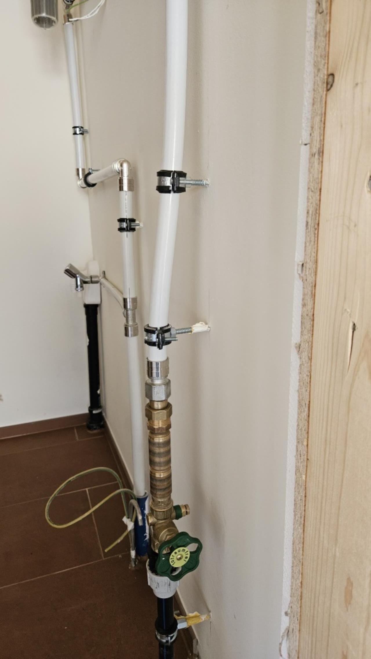

ich wende mich an euch, um eure fachliche Meinung zu einer Wasserinstallation in unserem Neubau einzuholen. Wir bauen in CLT-Holzbauweise (Brettsperrholz), weshalb wir bei Wasserinstallationen besonders vorsichtig sind.
Ich habe euch Bilder angehängt, die eine der Hauptwasserleitungen (ein Mehrschichtverbundrohr) zeigen. Wie ihr sehen könnt, ist die Leitung zwischen den fixen Anschlüssen und den Schellen deutlich schief verlegt. Es scheint, als ob ein Versatz nicht fachgerecht durch Biegen oder Versetzen der Schellen ausgeglichen wurde, sondern das Rohr unter mechanischer Vorspannung "passend gedrückt" wurde.
Meine Sorge ist weniger die Optik, sondern die technische Seite:
  •  Soweit ich weiß, sollten diese Rohre eine spannungsfreie und fluchtgerechte Montage. Ein sichtbarer Schräglauf deutet für mich auf bleibende Spannungen hin.
  • Belastung der Fittings: Durch den schiefen Verlauf wirkt meiner Meinung nach eine dauerhafte Scherspannung auf die Pressfittings und die inneren Dichtungen (O-Ringe).
  • Langlebigkeit: Was heute dicht ist, kann durch Temperaturänderungen und Materialermüdung in 5-10 Jahren zur Leckage führen. In einem Holzhaus ist das Risiko für strukturelle Schäden durch Feuchtigkeit extrem hoch.
  • Für den Installateur ist die Montage ok so....
    Wie seht ihr das?

    Das Rohr kann man plastisch biegen. Es ist also nicht gesagt, dass da überhaupt Spannung drauf ist. Schaut halt 💩 aus, aber technisch würde ich da jetzt nicht unbedingt ein Problem sehen.

    Dreh die zweite Schelle ein Stückerl raus, dann "verteilt" sich die Biegung besser.

    Wir hatten einmal einen Wasserschaden im CLT Haus (Badewannensiphon nicht ganz angeschraubt vom Meisterbetrieb!) - es ist nicht so tragisch, wie man denkt. CLT ist leichter zu reparieren als eine angesoffene Ziegelwand, also falls was schief geht - meine ich ;).
    Zu dem Foto: sche is ned aber tragisch auch ned. IMHO

    Bei uns haben sie auch rinen Anschluss so hingebogen. Aber Spannung ist keine drauf. Dafür haben sie bei dir knapp am.Ende eine Schelle gesetzt. Bei uns schlenkert da der Druckminderer mit ...
    Kommt über dem Absperrventil noch was? Sind das Platzhalter?

    Ich seh kein Problem, dafür sind diese Rohre gemacht...

    Nicht schön, aber im Technikraum wieder relativ egal, die dicken Verbundrohre biegst mal nicht eben so auf gerade, ab 25mm sind die schon ziemlich massiv, solang das Kontrollfeld beim Fitting passt wird das nicht undicht

    Wieso hast du da 2x messing Verlängerungen drin, die sind schweine teuer ... längeres rohr wäre halt eine Option gewesen....
    Generell wäre man mit einem Holländer und dem richtigen fitting ausgekommen, oder sogar ohne Holländer nur mit eibem doppel Nippel.   ... da hast 130 bis 200 euro messing Klumpert unnötig verbaut  ...

    Dort soll noch ein automatisches Absperrventil installiert werden, das ich über Home Assistant ansteuere. Sobald ein Wassersensor einen Leckalarm auslöst, wird die Wasserleitung automatisch geschlossen.

    Ich schätze Platzhalter für entkalkungsanlage / Verschneidungsarmatur?

    Sieht halt scheiße aus.
    Du zahlst halt Geld dafür, für so eine Optik mit Rohren.
    Wenns mein Geselle so verlegt, ändert er das nach Feierabend auf seine Kosten, sind keine Elektriken dass es nicht gerade wird

    Wie hätte man das schöner machen können wenn der Hauptwasseranschluss schon fix durch den Boden geht und man die Aluverbundleitung nicht unbedingt 20cm weit weg von der Wand haben möchte nur damit sie "gerade" nach oben geht?

    Man hätte das Rohr zumindest sauber biegen können und nicht nur irgendwie hinpfuschen. So dass zwei schöne Biegungen zwischen den Schellen liegen. Dann schauts gewollt aus.

    Natürlich, aber den Versatz zur Wand hast trotzdem und das bemängelt Akani.

    Da müsste man sich bei dem beschweren, der die Durchführung im Boden einbetoniert hat... Wenn das untere Rohr nicht an der Wand ist und das obere an der Wand sein soll, hat man zwangsläufig einen Versatz.

    Wasseranschluss für den Zähler hat ca 9-12 cm Wandabstand. Damit kann ma umgehen. Senkrecht die Linie halten und am Richtungswechsel dann verspringen.  Ich denke immer in 2 Ebenen, vorne hinten, oben unten. So kannst du an Wand und Decke unzählige Kreuzungen machen
