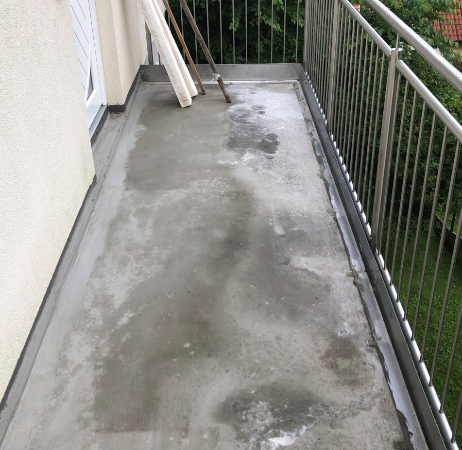

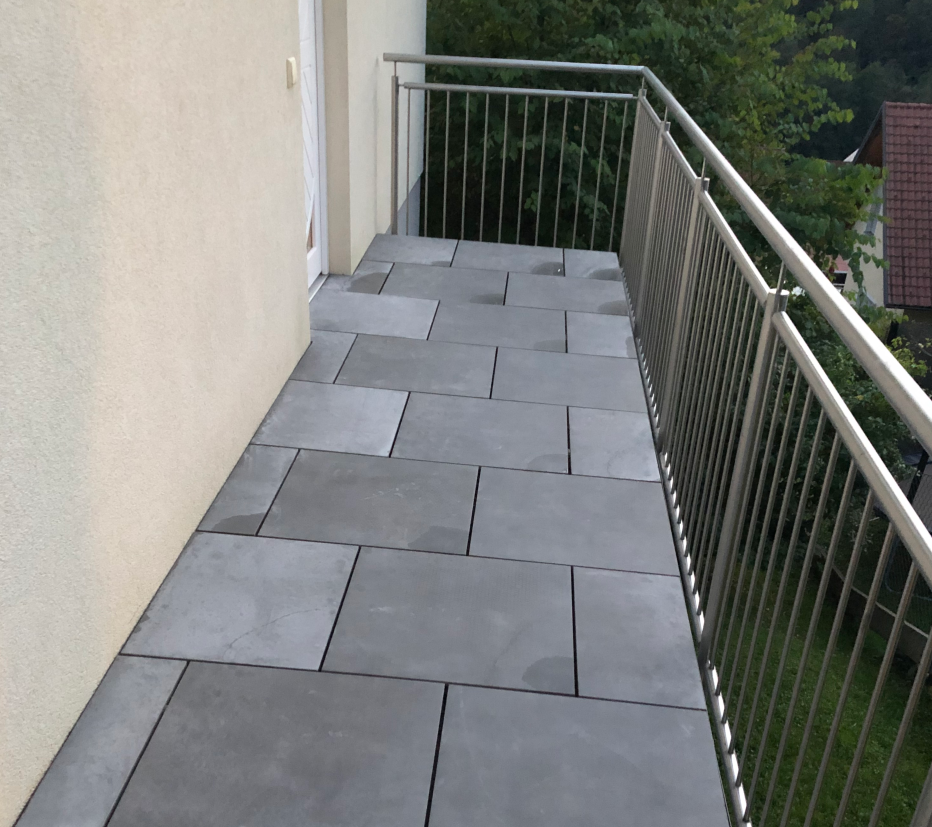

Also wir haben gar keine Probleme mit 60x60 Platten. |
haben wir 2022 gemacht, allerdings balkon/veranda und im eingangsbereich kragplatte mit einem anstrich vorbehandelt, 2x gestrichen bzw aufgetragen davor, weil eben ein "balkon", noch mit nirosta einen abschluß angedübelt klarerweise immer aufs gefälle achten, betonplatte wie auch die fliesen dann der letzte winter war für die fugen schon eine herausforderung, sehr lange sehr tiefe minusgrade |
