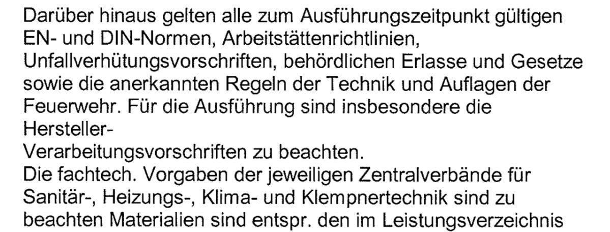

  •  JensOhne2
8.2.2026  (#9)
Das ist ein guter Punkt, aber man beauftragt ja den Fachmann damit er einem etwas ordentliches, dem anerkannten Stand der Technik entsprechendes Gewerk abliefert. Ich glaube, es wäre fragwürdig, wenn ein Installateur einem ahnungslosen Kunden die Planung überlasst und er das dann so umsetzt.
Der Vertragstext dazu...

11.2.2026  (#10)
Mein Senf dazu. Der Heizi hats verbockt. 140mtr Kreise ist ein no go.
Auf welcher Berechnungsgrundlage?
Kurven und Pumpen höher stellen ist kein Erfolg sondern Verzweiflung.
Ich würde die Heizkreisauslegung und Berechnung verlangen und diese von Grund auf anzweifeln.
Der Kunde kann wünschen was er will wenn die Grundlage nicht passt
