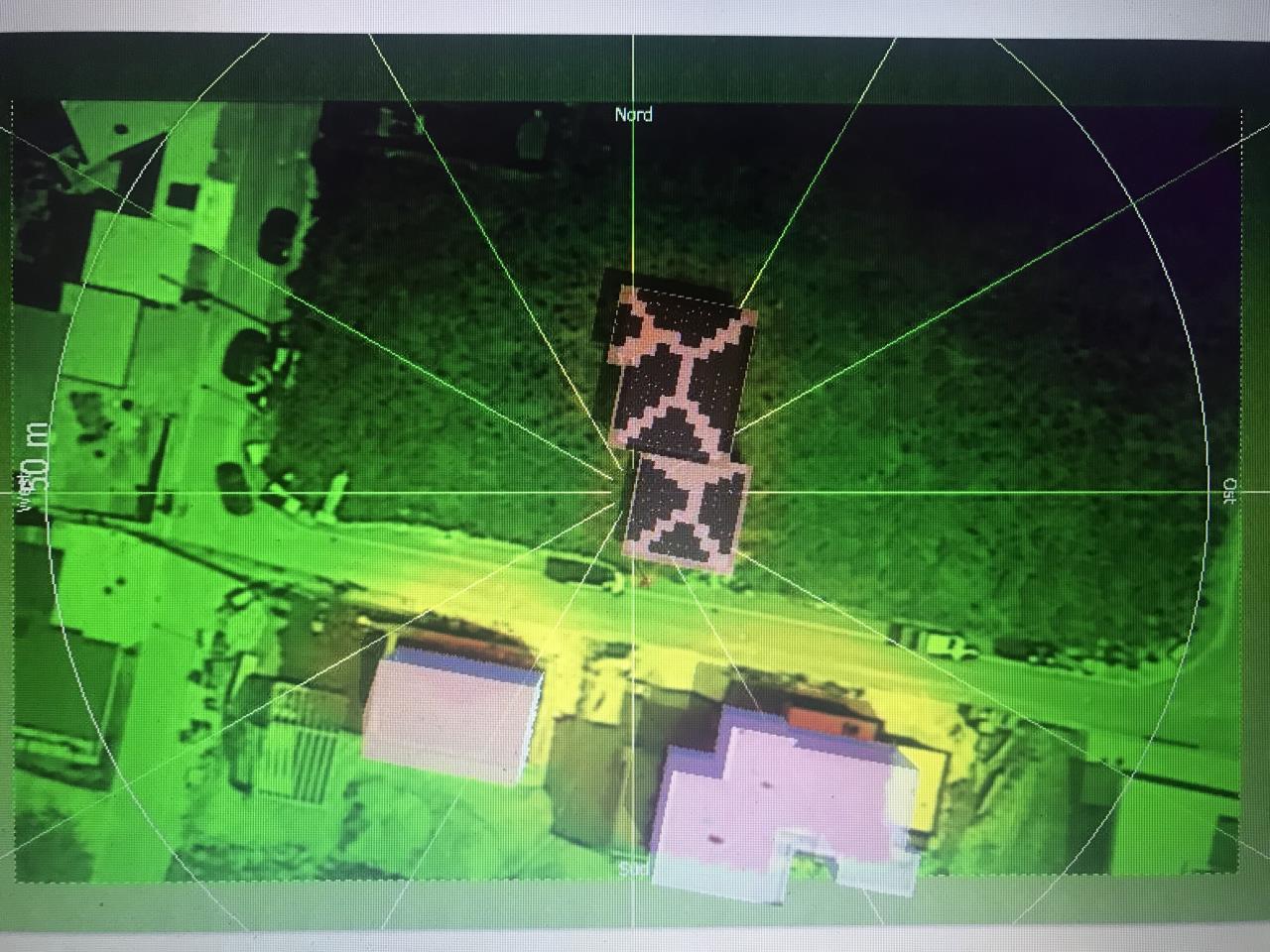

Ich habe seit ca. 3 Jahren eine eine 30kWp PV auf allen Walmdachflächen inkl. Garage (18 Grad Dachneigung). Siehe letztes Bild.

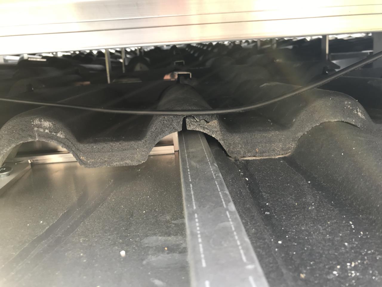

-Kabel ab dem Leerrohr im Dachboden ankommend in Plastikkabelkanal, dann aber ohne Schutzrohr o.ä. weiter durchs Dach und beim Blech-Ersatzdachziegel raus (durch umgebogene Blechlasche). Siehe 1. Bild unten.

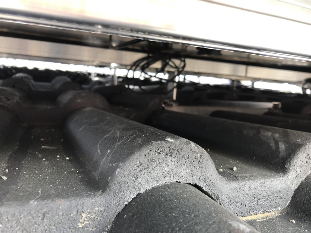

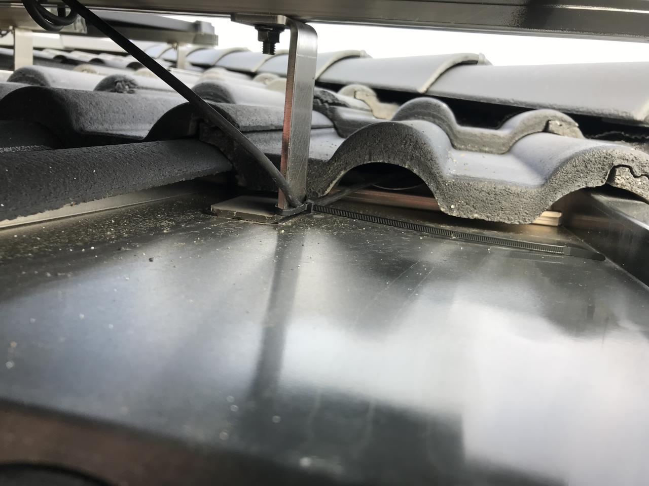

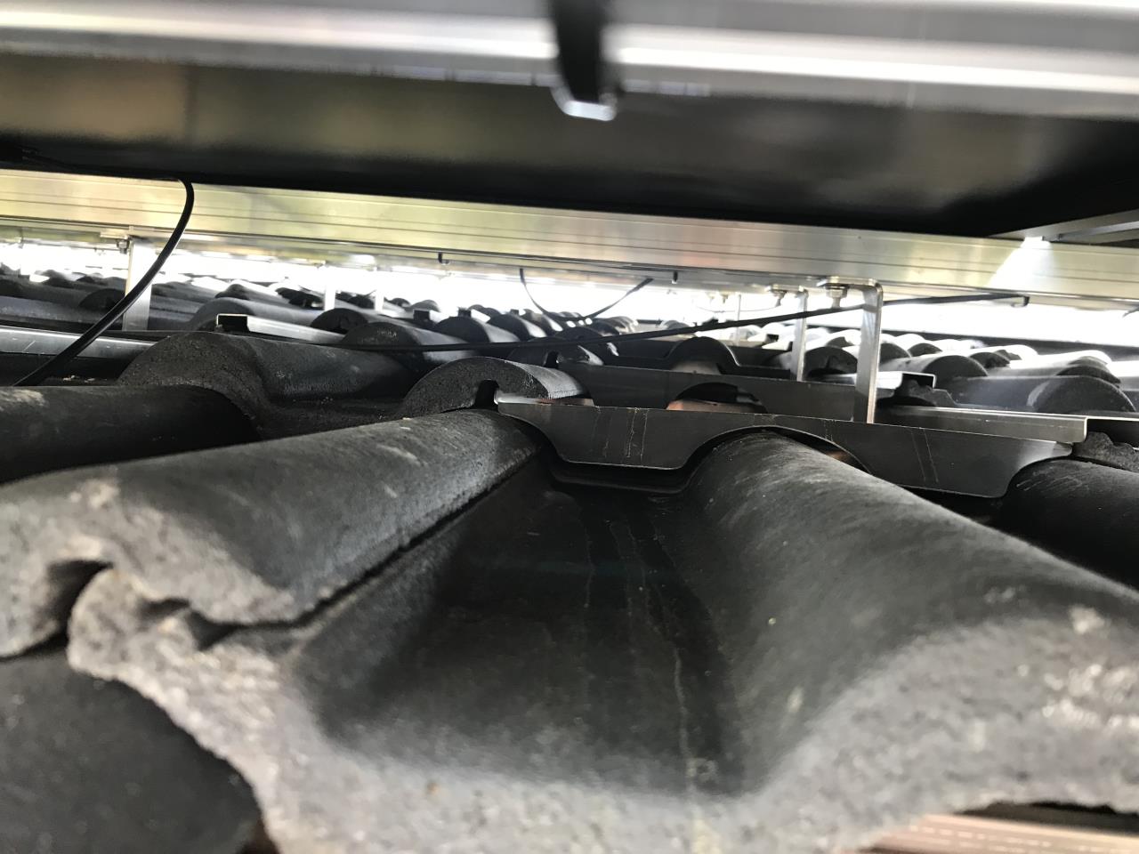

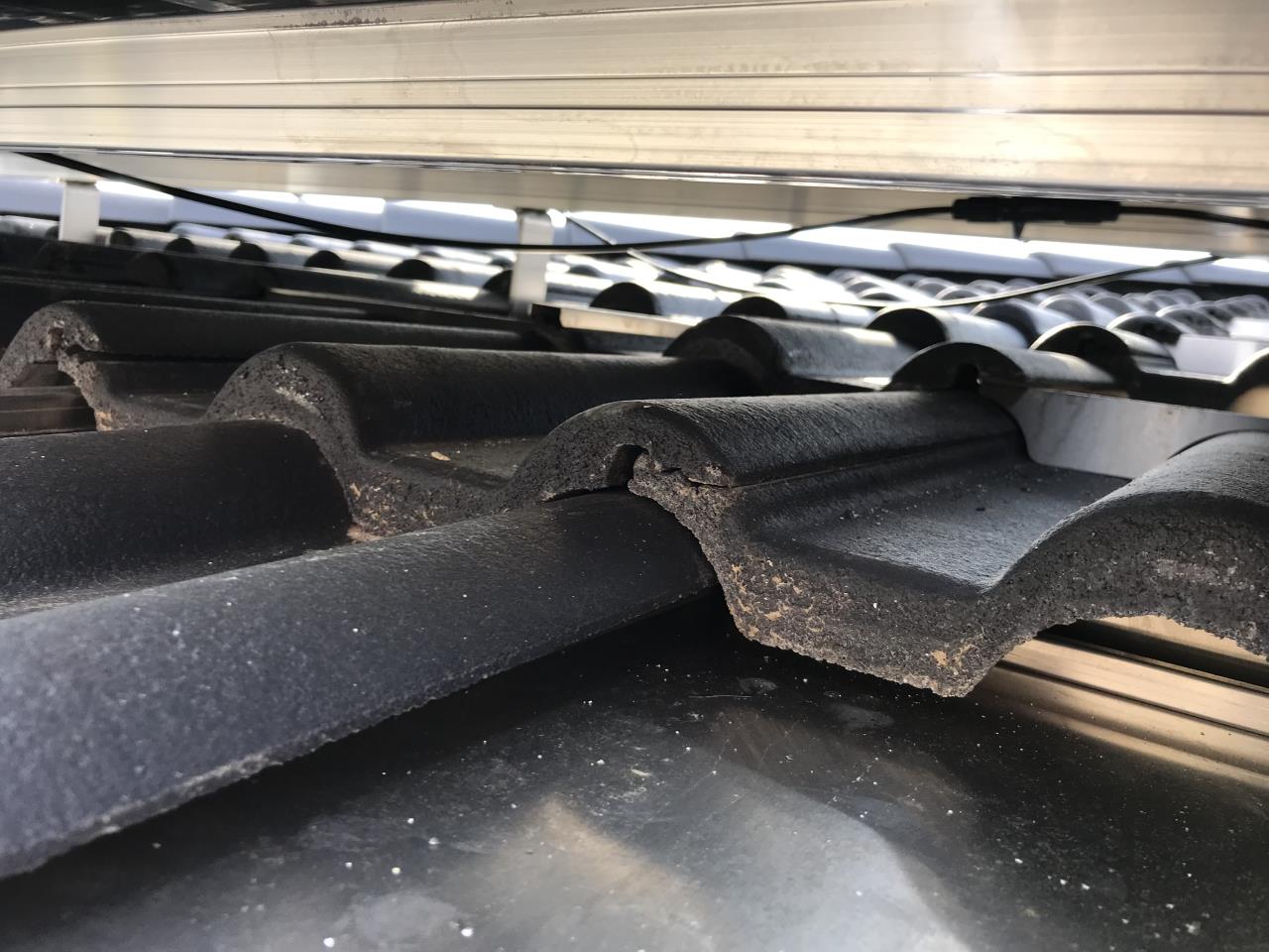

-Kabel unter den Modulen teilweise runterhängend, nicht aber die Stecker welche zumindest alle befestigt sind. Siehe weitere Bilder unten.
-Auf dem Westdach zu einer separaten Dachfläche sind die Kabel unter den Dachziegeln auf der Unterspannbahn liegend verlegt -> Schutzrohr wegen Nagetiere o.ä.?
