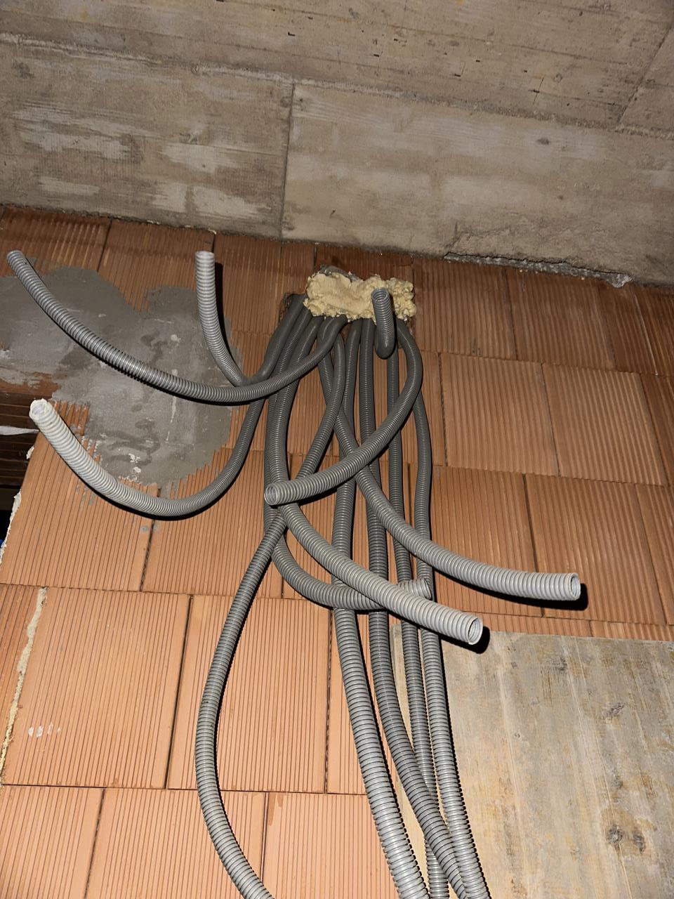

Demnächst wollen wir mit dem Innenausbau starten und deshalb hab ich mich offensichtlich leider etwas zu spät mit dem Thema Luftdichtheit auseinander gesetzt. Nicht nur, dass die Zwischenwände, Kamin und Ortbeton-Treppe ohne vorherigen Glattstrich aufgestellt wurden, auch die Elektriker haben sich schon beim Platzieren der aus der Decke kommenden Leerrohre an der Außenwand vergangen, was nicht nur die Luftdichtheit sondern auch die Dämmstärke und womöglich sogar Statik beeinflusst, wenn man an jetzt an dieser Stelle bis nach unten stemmt. 😖

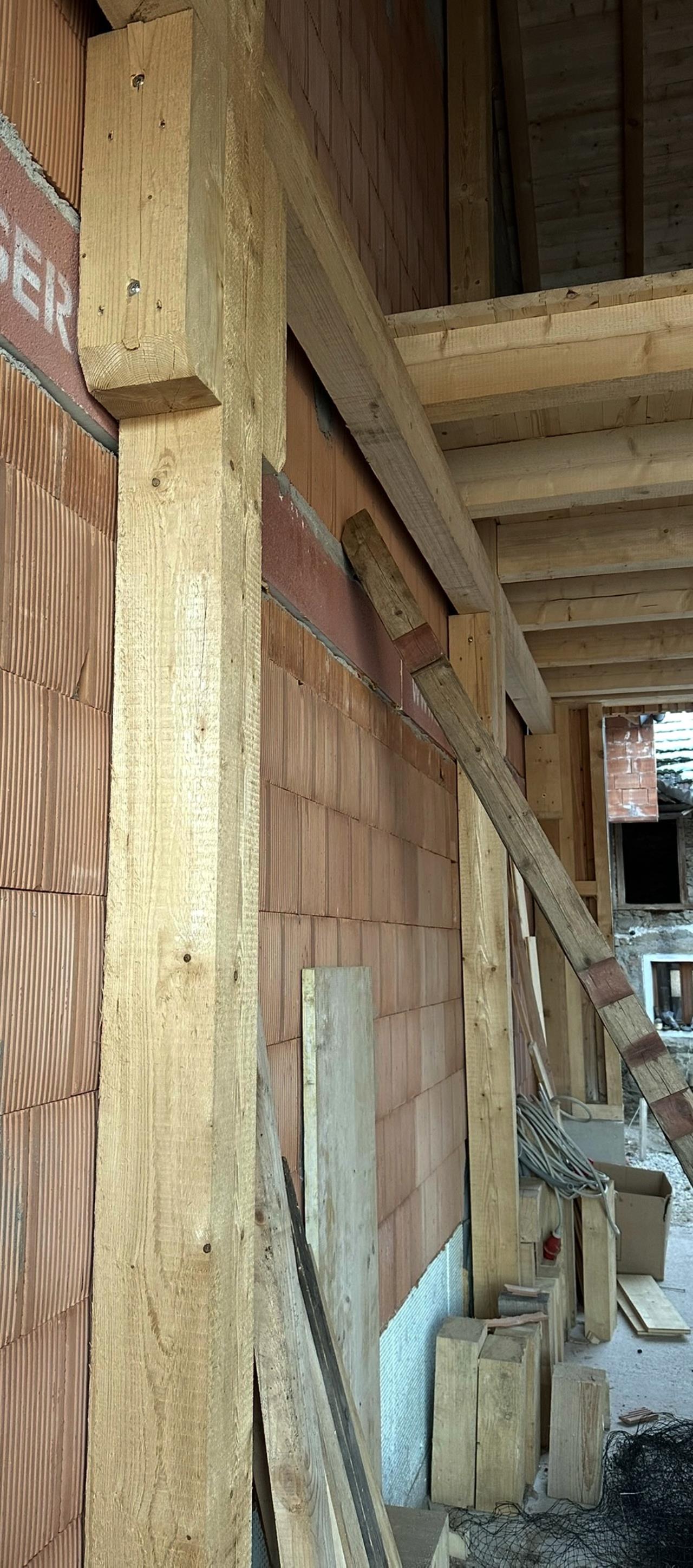

Zusätzlich beschäftigt mich jetzt auch noch, dass der Zimmerer beim Aufstellen des Stalls viel zu wenig Abstand zum Wohnhaus gelassen hat, um zwischen der Außenmauer und den Holzsäulen noch eine ausreichende Spachtelung/Putzstärke vornehmen zu können. Leider war uns dieses Thema im vorhinein nicht bewusst. Wir haben den Zimmerer zwar bei der Montage gefragt, wie das später ordentlich verputzt werden soll, aber er meinte nur, da gibt es Schienen und dann kann man die Säulen einputzen. Ich bin mir nicht sicher, ob ich dem Glauben schenken kann, zumal es natürlich viel einfacher und schöner gewesen wäre, wenn wir das gleich noch vorm Aufstellen des Stalls erledigt hätten. Aber von ihm kam leider dbzgl kein Hinweis, dass das gemacht gehört.

Hallo, ist zwar nicht schön aber meiner Meinung auch kein Drama.
Die Luftdichte Ebene ist der Innenputz, wenn du den Kamin komplett verputz bist du luftdicht, eine beton Stiege ist es eben so.
Der Elektriker Schlitz nach unten ist auch kein Problem, es sei genau darüber ist eine säule, waagrecht schaut es anders aus.
Dass mit dem Stall ist unglücklich aber meiner Meinung "ist es so" ... du könntest dann die Säulen ein Fenster dicht Band kleben, gibt's mit 100mm Breite und ein putzen, aber ich persönlich der auch einen Hof hat, würde sich nicht verrückt machen.
Wichtig ist Innenputz bis auf de rohdecke und wenn im Dach Bereich eine Folie kommt, diese sauber auf den glattstrich verkleben, Fenster detto.

Im Endeffekt musst du Innen eine durchgängige dichte Ebene haben. Bei Kamin/Treppe musst du sie halt so verputzen & notfalls an Fugen abdichten das die Ebene wie gesagt durchgängig ist.
Leerrohre die nach außen gehen bzw. in den ungedämmten Bereich mit elastischen Stopfen oder geeignetem Dichtstoff  abdichten (hab bei mir Dampfbremsenkleber genommen weil ich viel von dem übrig hatte, der bleibt z.B. immer leicht flexibel).
Ausstemmungen bei Schaltern und Unterputzgeschichten mit Gips etc. abdichten falls noch nicht geschehen.
2) Wind & Schlagregenschutz außen
Dieser dient dazu das kein kalter Wind und nasser Schlagregen in deine Gebäudeaußenhülle eindringt - und da darfst du kreativ sein solange es seinen zweck erfüllt!
Beim Stall wird beides nicht extrem eintreten, sprich du könntest theoretisch bei der Mauer verputzen was geht und den Rest mit Holzblenden überblenden.
Oder du klemmst ein anputzbares Kompriband dazwischen bzw. füllst den Hohlraum mit hochwertigerem Dichtschaum...
...wobei man immer die eine Grundregel befolgen soll: Von Innen nach Außen immer weniger dicht!
