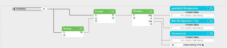

Liebes Forum ich brauche bitte eure Unterstützung,
mein Elektriker hat folgenden Windsensor angeschlossen:
https://www.luttinger.at/product-page/windsensor?srsltid=AfmBOopiTtC7Qvh_SLW0_koXw9PZhxWWQIkI78mokk1lzqpde9yy-GWj
In der Loxone Config empfang ich diesen auch als digitalen Eingang.
Nur leider schaff ich es mit der beigefügten Demo-Config überhaupt nicht, dass mit die aktuellen km/h angezeigt werden.
Da red ich noch gar nicht von der Formel-Umrechnung ...
Hat irgendjemand eine Idee wie man das Ding zum laufen bringt?
Danke und bitte nicht urteilen 😊

ohne jetzt eine ganz genaue Anleitung geben zu können, kann das so nicht funktionieren.
Der Eingang "Windsensor" ist ja ein digitaler Eingang, dieser soll bei den Eingängen als Frequenzzähler konfiguriert werden (liest man in deinem Link)
Anschließend gibt es einen Baustein namens Impulszähler, dieser wandelt dann dein digitales Signal in ein analoges. Hier gibt es ein paar Einstellmöglichkeiten, habe diesen aber selber noch nie verwendet.
Die Formel muss dann im Anschluss angewendet werden.

Hallo Hannes!
Danke für deine Antwort. Den Windsensor habe ich als Frequenzzähler eingestellt, aber es sieht tatsächlich so aus als ob hierbei etwas schief geht. Ich sende am Abend mal die genauen Blöcke. Vielleicht findet ja einer von euch etwas :)
Danke vorweg!

Auch in der Hardware schauen, ob der betreffende Eingang überhaupt als Frequenzzähler verwendet werden kann. Die DI des Miniservers 2 können das z.B.
