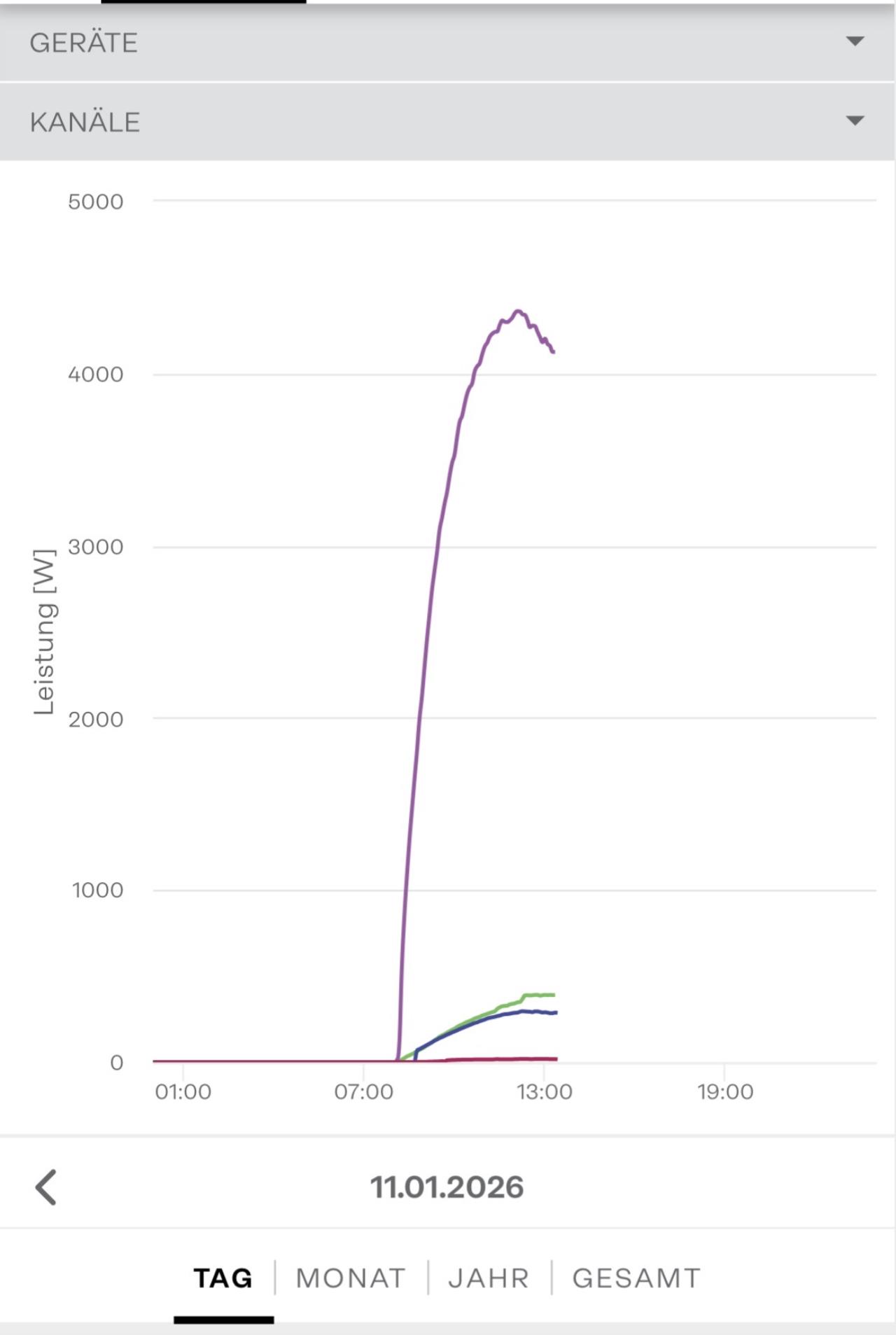

Hier siehst du den unterschied bei sonnigem wetter zwischen:
Lila: 4,44kwp südfassade (90 grad senkrecht)
Grün: 7,14kwp süddach
Blau: 6,72kwp süddach
Rot: 6,66kwp norddach
Dachflächen alle 27 grad neigung, schnee liegt überall drauf - wieviel hab ich nicht gemessen aber Paneele sind "nicht sichtbar"
vermutung: grüner string im laufe des tages etwas weniger schnee als beim blauen string durch abrutschen von schnee
2026/20260111462372.jpg
mit aussagen wie "das dach ist relativ flach" ist es halt absolut schwer eine aussage bzgl. Abrutschen ja/nein/schwer/leicht zu treffen...
