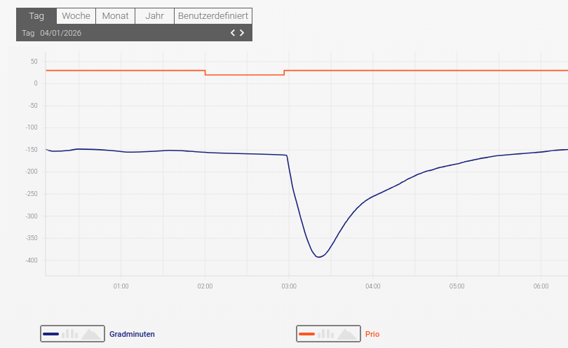

Das lief gut, und endete ab dem 8.Dezember.
Seither ignoriert die Anlage die Einstellungen und handelt wie im Auto-Modus.
2026/20260104635016.png

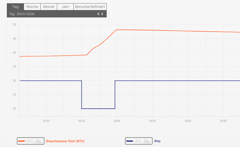

Dann gestern Versuche, irgendeine Regung zu erreichen:
- Vorrang-Auto-Modus an/aus hin und her
- zusammen mit Variationen der Verhältnisse von 15/45 bis 30/60
- Verdichterbegrenzungen
- Rollback von 4.7.5 auf 4.6.4 und wieder aktuell
- Neustart
- lange deaktiviert
- lange stromlos
- Singen, Tanzen, Fluchen

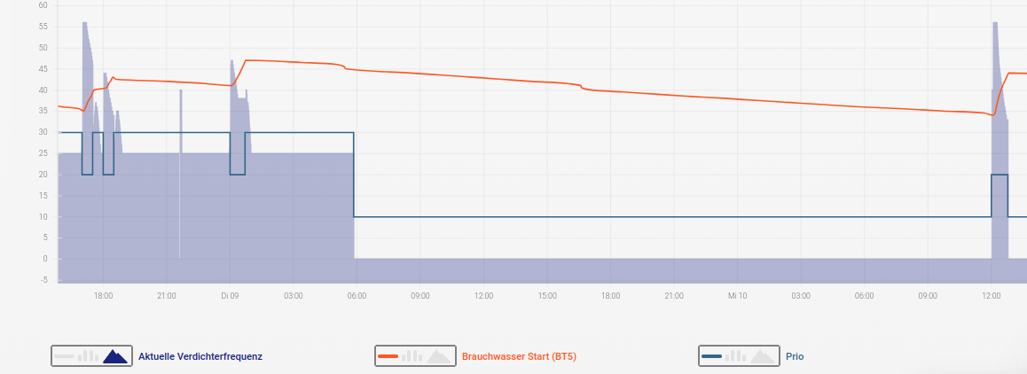

Das ChangeLog
2026/2026010468118.png
2026/20260104933371.png
Am 8.12. war nachmittags noch alles i.O., 12h-Verdichterstop um 21.30.
Später eine Einstellung des Heißwasserwertes (42/45) um vor einer Reise am
frühen Morgen nochmal Duschwasser für Alle zu haben.
 - und genau ab da war es vorbei mit der Geschichte!

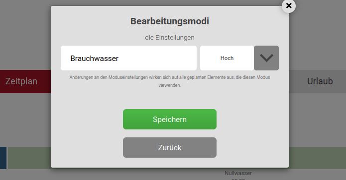

Für mein Zeitprogramm hatte ich zur Abstufung vom Anwesenheiten und dem
zugehörigen WW WW [Warmwasser]-Bedarf mal schlau gedacht, daß ich die Temperaturwerte der
drei verfügbaren Bedarfe (ohne Smart natürlich) ja frei einstellen kann, und sie
deswegen auch alle drei in einem Modus für die Zeitprogramme verwenden könnte.
2026/20260105474358.png
Das ist auch korrekt.

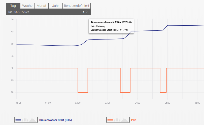

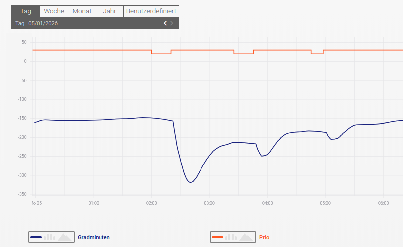

Aber sobald ich den Bedarf Hoch in einem Modus verwendete, deaktivierte sich damit
die individuelle Vorrangeinstellung, das Aggregat blieb einfach im Auto-Betrieb
- ohne das anzuzeigen!
Nur der Blick in den Verlauf hat das hervorgebracht.
2026/20260105310353.png
2026/20260105369637.png

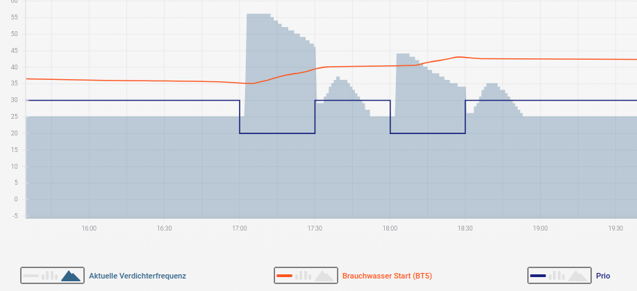

Für den Modus HochWasser wird statt Bedarf Hoch nun wieder Mittel (mit den
höheren Werten aus Bedarf Hoch freilich) verwendet.
2026/20260105275513.png

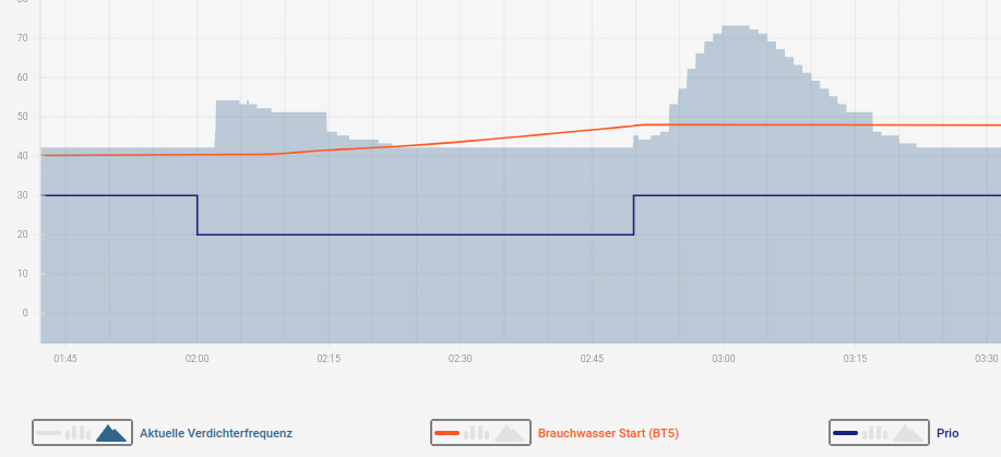

Läuft wieder.
2026/2026010598222.png
