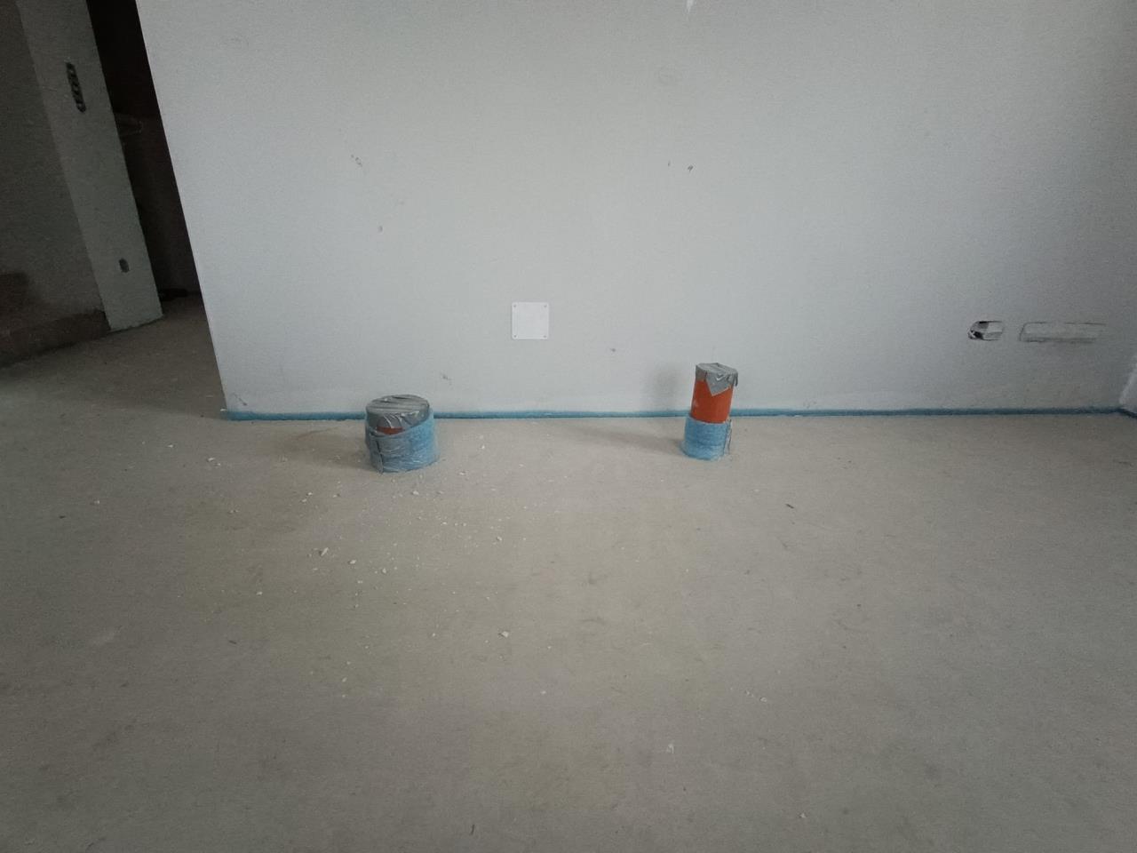

wir möchten in Kürze unseren Bodenbelag schwimmend verlegen. Im Wohnzimmer befinden sich aktuell zwei Rohrdurchführungen im Estrich, einmal ein 150er Zuluftrohr und einmal ein 100er Kanalanschluss (siehe Bild unten). Diese wurden ursprünglich für einen Ofen vorgesehen (bzw. wurde uns so eingeredet zu machen - teilweise leider an der falschen Position).
Wir haben uns aber für einen doppelwandigen Schiedel-Kamin entschieden (Öffnung durch die Betondecke und Dach ist vorhanden), daher benötigen wir diese beiden Anschlüsse nicht mehr. Die Rohre liegen an einer ungünstigen Stelle, der Estrich ist bereits fertig, es fehlt nur noch der Bodenbelag.
Meine Frage:
Wie verschließe ich diese beiden Rohröffnungen fachgerecht, sodass ich später problemlos darüber gehen bzw. den Bodenbelag verlegen kann? Wichtig wäre mir, dass das Ganze dicht ist (keine Gerüche, keine Feuchtigkeit) und dauerhaft hält.
Rohre einfach abschneiden: ja, aber womit und wie verschließe ich anschließend die Öffnungen im Estrich am besten?
Danke schon mal für eure Tipps!

Es gibt Reduziereinsätze, sprich du schneidest die Rohre bündig mim Estrich an und packst die dann rein und kannst einen Muffenstopfen rein machen, dann ist es dicht
Ich kann morgen schauen, hab sowas auf der Baustelle, die haben einfach außen den Dichtring und nicht wie normale Kanalrohre innen
Dann wärst zumindest plan mit dem Bodenbelag, begehbar bzw sonderlich belastbar wird's dadurch aber nicht
  •  GamS
29.12.2025  (#2)
Danke, habs gefunden - Abwasser-Innen-Reduzierstück
