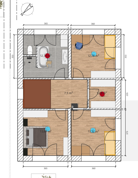

Wir haben im Prinzip die gleiche Situation wie ihr, da die Sonne bei uns am Grundstück zu kurz kommt. Im Sonnenverlauf steht einmal ein riesen Baum, dann ein EFH, wieder ein riesen Baum und dann wieder ein EFH, sodass wir größtenteils Schatten am Grundstück haben Die Dachterasse würde somit der Aufpreis für ein bisschen Sonne und Aussicht sein. Die Treppe wäre gar nicht so schmal. Geplant ist  die Fortsetzung der halbgewendelten Treppe von OG ins DG und ist die Frage, ob man den Ausstieg nicht auch mit einem horizontalen Flachdachausstieg machen könnte, da ich von einer erheblichen Kosteneinsparung ausgehe.
Beschattung ist ein guter Punkt, den hatte ich noch vernachlässigt. Weg von der Küche nach oben mag lange sein, aber wenn ein Kühlschrank und Spülbecken oben sind, wäre es nur halb so wild.
Hier noch der Grundriss von OG und DG:

22.12.2025  (#3)
Unbedingt Option Dachbox mit normalen Ausstieg. In der Box dann auch gleich etwas Stauraum einplanen, man muss ja das ganze Zeugs am Ende das Tages auch auf kurzem Wege wo verstauen können.
