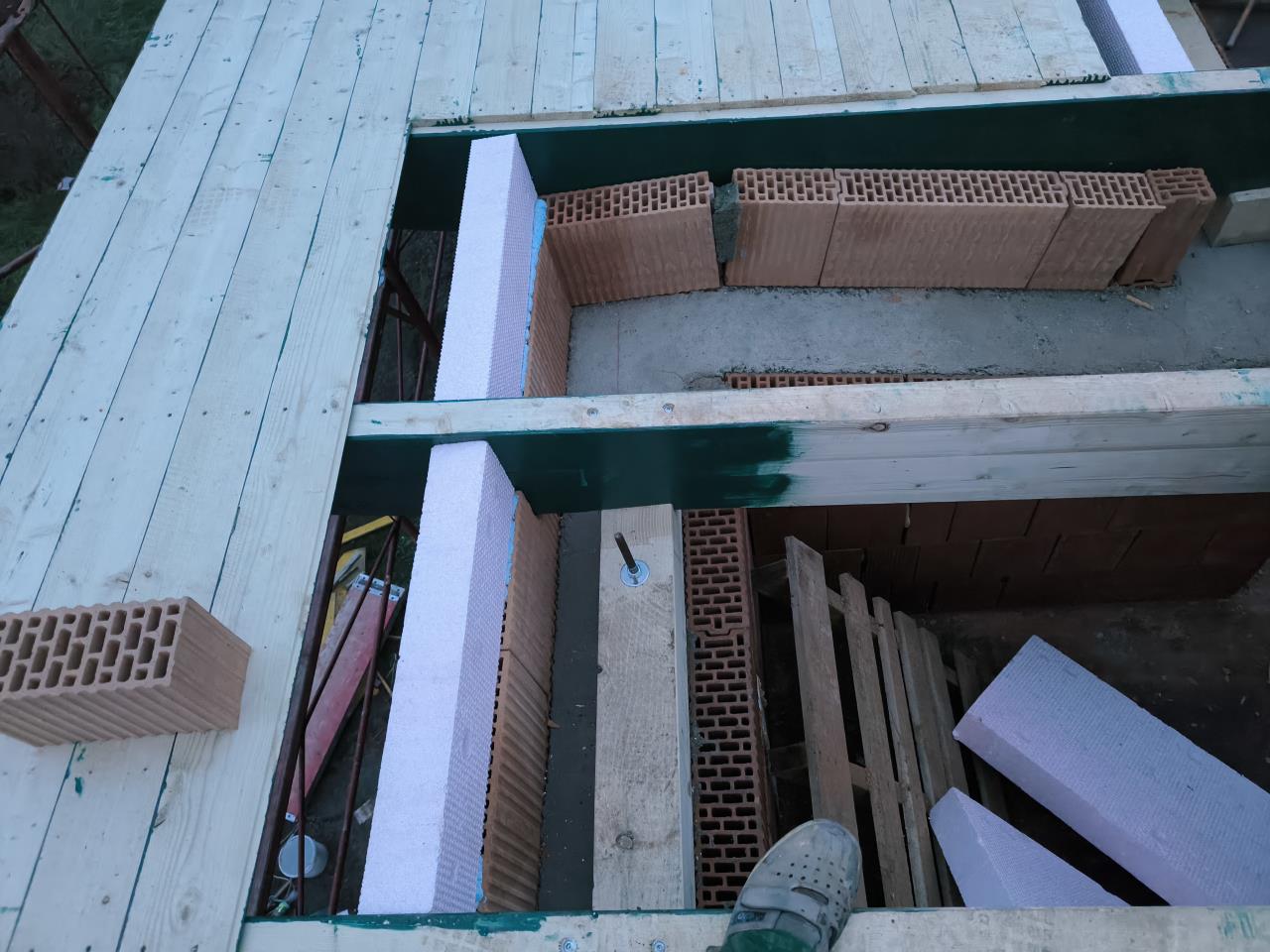

Servus, ich muss bis Dienstag mim aufmauern fertig sein
Heute hab ich mal 50er Ziegel Ost und West wie am Foto gelegt, links ist Norden und rechts Süden
Nord und Süd sind Ringanker bzw Süd liegt der Balken auf der Betondecke auf, der Zimmerer meinte das ist nur noch für die Fassade, damit bis zum Dach gespachtelt werden kann
Abschließen mit den Sparren muss ich bündig dafür nehm ich 100er EPS
Nachdem Gerung schneiden mim 50er echt mühsam wäre hab ich überlegt den 12er Ziegel zu verwenden, Nord und Süd werden auch damit gemacht
Theoretisch kann ich hinter den 12er Ziegel auch noch EPS kleben als Dämmung, aber es kommen 50cm Zellulose auf die Betondecke und der Ziegel wäre die meiste Zeit sowieso drüber
Ich würden dann die 50er Ziegel hinterm 12er mit Thermomörtel oder EPS oben verkleben, damit kann von oben weder warm noch kalt rein
Ist das so machbar oder muss ich wirklich den 50er Ziegel auf Ost und West auf Gehrung schneiden 😖

Statisch ist die Ausmauerung sowieso irrelevant. Die Wärmeleitung über den Mauerkopf ist es nicht! Im Vergleich zu 50cm Zellulose (WLG 040 --> 0.08W/m²K) ist die Querleitung im Ziegel massiv höher.
Also rein wärmetechnisch solltest du das mit Dämmmaterial verfüllen (und die Luftzirkulation im Ziegel vermeiden), aber ich bin kein 50er-Ziegel-Experte (vorsichtig formuliert), daher kann ich nicht sagen, wie das üblicherweise gemacht wird.

Ich kleb ja eh EPS oben drauf, egal ob 12er oder 50er, damit sind die Ziegel oben geschlossen

Ganz verstanden hab ich das mit dem EPS nicht, aber ich würde sagen, es is ziemlich wurscht was du nimmst, hauptsache der (50er) Ziegel ist geschlossen und im hinteren Bereich ist die Decke überdämmt.
Lu1994 schrieb: Theoretisch kann ich hinter den 12er Ziegel auch noch EPS kleben als Dämmung
...das bringt sicher nichts
Aber wirds im Süden nicht schwierig auf deine angegebene Dämmstärke zu kommen?
Mauerbank/Pfette 14cm;  Sparren 24cm (~40cm auch mehr als genug)?

Das EPS ist der Deckel vom Ziegel
Mauerbank liegt nicht auf der Betondecke auf, bei den Gewindestangen habens noch Holz dazwischen gepackt aber ja die 50cm sind gerechnet, dort wo die Schalung niedriger ist wird hald einfach voll gemacht 😂

Der "12er Ziegel" ist dann nur 12cm dick, oder? Und steht dann außen am 50er?
Ich verstehe nicht, wie da noch eine vernünftige Dämmung anbringbar sein soll, das wird ja eine Wärmebrücke 'by design', aber ohne Skizze, verstehe ich es vermutlich einfach nur falsch.

Die Dämmung ist eh auf der Decke.
Die Übermauerung auf der Decke hält nur den Dachstuhl.

Nein die hält gar nichts, die Ziegel bzw EPS sind nur dafür da, dass die Fassade bis zur Sichtschalung gezogen werden kann, das Dach liegt nur am Ringanker bzw Punktfundament auf und der Ringanker ist auch schon nicht gedämmt, sprich Ziegel, Stahlbeton, Ziegel

Dann kannst klar den 12er draufmauern emoji

Was ich hald gefunden hab an EPS tlw 12er tlw 10er da mörtel ich noch einen Keil mim Thermomörtel dahinter, auf die innenliegende Ziegelreihe werd ich auch noch was draufschmieren, dass der zu ist, morgen noch Treppen ausm EPS schneiden, dass Ost und West auch zu sind und die Leitungen aufs Dach abdichten und die Zimmerer können am Dienstag durchstarten
